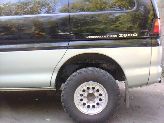

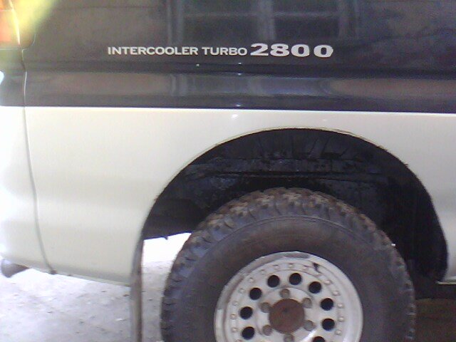

Shadow from St.Peterburg Опубликовано 19 сентября, 2011 Жалоба Опубликовано 19 сентября, 2011 Каторга, Спасибо! Фоты готовой стороны справа, тут: http://www.delicaclub.ru/forum/index.php?/topic/16872-%d1%80%d0%b5%d0%bc%d0%be%d0%bd%d1%82-%d0%b7%d0%b0%d0%b4%d0%bd%d0%b8%d1%85-%d0%bb%d0%be%d0%bd%d0%b6%d0%b5%d1%80%d0%be%d0%bd%d0%be%d0%b2/page__view__findpost__p__241058 Фото а/м могу сделать, но там уже стоят колеса, ибо приехал на ней на работу, да и мастикой теперь все замазано. Если хочешь увидеть зазор арки крыла и резины - без проблем, сфотаю мобилой и покажу, замеры рулеткой показали зазор 22 см. Резина 235/75/R15 2 СКВОЗНЫЕ дыры это уже криминал. Начинай делать. Скорее всего, нижний лонжерон уже будет в труху. Еще вариант - подними задний ряд сидений пристегнув к окнам, сними накладку на арке крыла. Там будет шов, расковыряй его! Если там будет ржа - срочно к хирургу!!!!! Это получается верхняя грань верхнего лонжерона (второго, который идет на уровне пола), если и там ржа, необходимо начинать работы. У меня из расходников ушло: 20 отрезных кругов по металлу (диаметра 125мм, толщина 1мм для маленькой болгарки 20*10.50р), 1 зачистной круг по металлу (125мм, толщина 4 мм, 50р), 1 наконечник для плазмореза (больше старались резать им, ибо не везде удобно поллазить болгаркой, порядка 1 тыра), катушка проволоки для сварочного аппарата (450р). Цитата
Shadow from St.Peterburg Опубликовано 19 сентября, 2011 Жалоба Опубликовано 19 сентября, 2011 Каторга, зафотал на обеде мобилой: Цитата

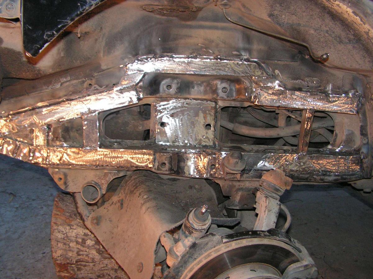

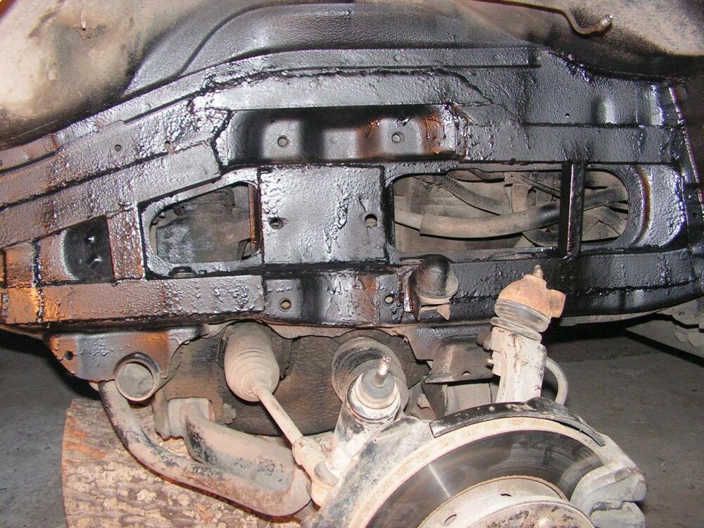

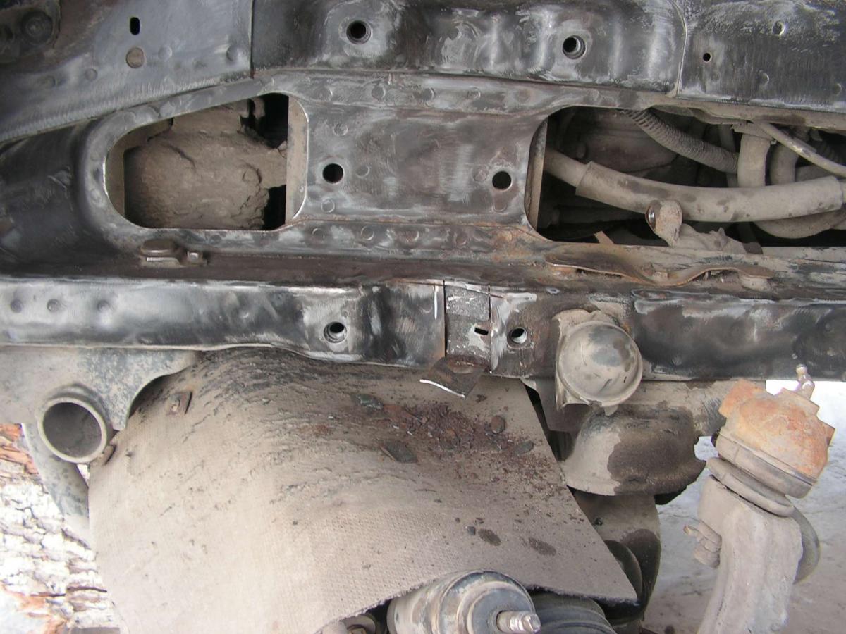

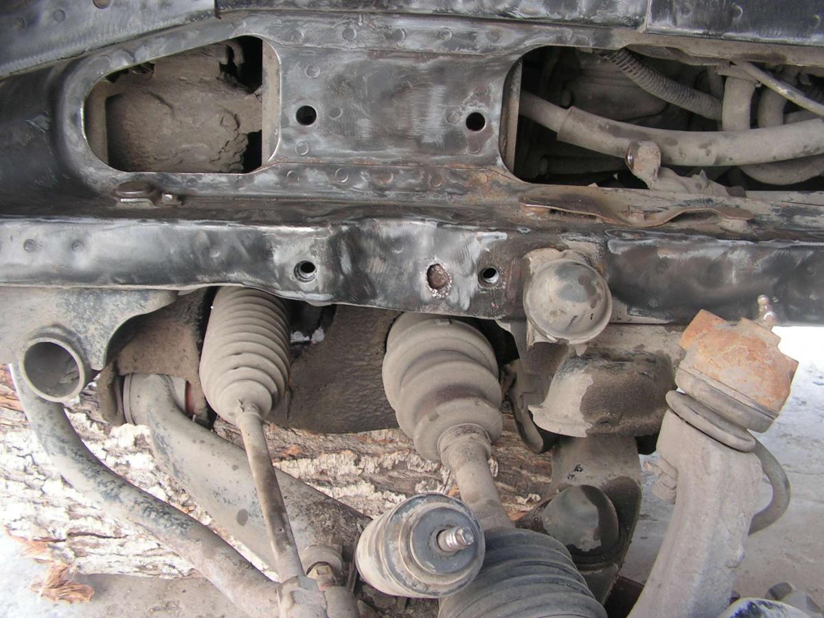

Shadow from St.Peterburg Опубликовано 20 апреля, 2012 Жалоба Опубликовано 20 апреля, 2012 Собственно тему создаю, дабы не забыть. На этой неделе, благодаря сварочному мастерству и шикарному гаражу уважаемого @FLEX, был вскрыт, обследован и проварен передний лонжерон справа. Вскрытие показало, что имеется коррозия внутреннего слоя в начальной стадии. Есть незначительные очаги коррозии на наружнем слое, в местах напряженностей. Причинной для столь пристального внимания к проблеме лонжеронов, послужило прошлогоднее вскрытие задних: http://www.delicaclub.ru/forum/index.php?/topic/16872-%D1%80%D0%B5%D0%BC%D0%BE%D0%BD%D1%82-%D0%B7%D0%B0%D0%B4%D0%BD%D0%B8%D1%85-%D0%BB%D0%BE%D0%BD%D0%B6%D0%B5%D1%80%D0%BE%D0%BD%D0%BE%D0%B2/ , радует, что все не так печально. Собственно для спокойного ремонта требуется: 1) Снять колесо 2) Снять суппорт прямо на скобе (полностью, тормозуху слить) 3) Снять амортизатор 4) Снять линк стабилизатора 5) Отвязать верхнюю шаровую от верхнего рычага (шаровая остается на поворотном кулаке) 6) Снять верхнее крепление амортизатора (отвязав тормозную трубку от крепления на шланге) 7) Ослабить и снять торсион 9) Снять верхний рычаг. 10) Мы дополнительно снимали передний бампер, радиатор кондея и вентиляторы, подкрылок и крыло (хотя не обязательно), фары, поворотники. Морда разбиралась для проварки трещин на телевизоре. вроде ничего не забыл. Сделали правую сторону. Как показало вскрытие, состояние лонжерона весьма неплохое (94 год). Причины сильных трещин по телевизору пока не выявлены. Лонжерон дополнительно усилен, к креплению краба добавлена пластина из 3мм металла, Верхний и нижний лонжерон связаны перемычками перед и после рычага. Установлены верхние рычаги с исправными сайленблоками (мои умерли), весь фронт работ зачищен и окрашен. К сожалению, фото не делали, пришлось срочно собирать машину, ибо вспомнил, что у меня оканчивается страховка через сутки, а ТО еще не пройдено )) Выложу фото по левой стороне, как сделаем (на выходных) 1 Цитата

R.o.m.a.n. Опубликовано 21 апреля, 2012 Жалоба Опубликовано 21 апреля, 2012 @Shadow from Omsk, 3мм под краб, маловато. Я когда делал капиталку лонжеронов, решил и крабы усилить, у меня уже с одной стороны была приварена пластинка 3 мм, так вот, она не не была лопнувшей или с трещинами, её просто немного выгнуло коромыслом внутрь.Я её удалил, а вместо неё усиливал швелером, не помню какой номер, но он в аккурат ложился к крабу, при этом, я его приварил ещё к верхнему и нижнему лонжерону. А сами лонжероны усиливал 63-им уголком, после восстановеления повреждённых слоёв. Затем покрасил судовым антикором, а потом мастикой. Цитата

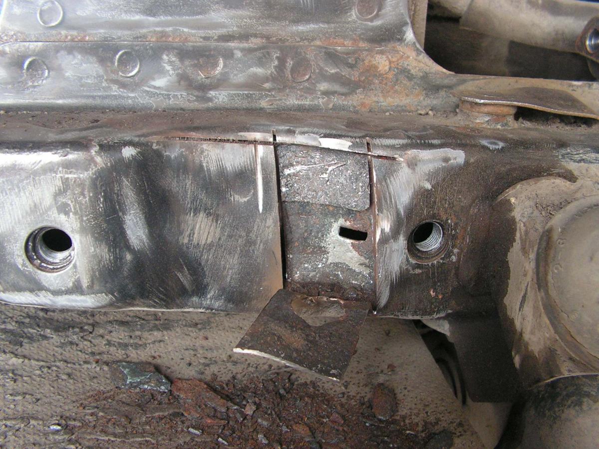

Shadow from St.Peterburg Опубликовано 21 апреля, 2012 Жалоба Опубликовано 21 апреля, 2012 Обещаные фото. и ремонт левой стороны. Снимаем все лишнее и видим: начинаем зачищать все вокруг. Пристальное внимание уделяем рже. Вроде не сильно большой криминал: а под ним: Печаль, ибо два слоя в труху: Берем уголок 45, лист тройку и начинаем варять предварительно вырезав гниль. Получилось так, плюс добавили распорки, зачищаем и красим: На данное действо потрачено 14 часов. Из них 3 часа можно смело выкинуть из-за вынужденного простоя по причине падения напряжения (варить сваркой невозможно было). Вот такие пироги. Итог - телевизор заварен, лонжероны тоже Будем следить дальше. Цитата

D-mitriy Опубликовано 21 апреля, 2012 Жалоба Опубликовано 21 апреля, 2012 (изменено) все этапы до покраски - красава, вот покрасочка подкачала - что за потеки? не стоило ночью мучиться, с утреца бы с новыми силами... Изменено 21 апреля, 2012 пользователем D-mitriy Цитата
FLEX Опубликовано 22 апреля, 2012 Жалоба Опубликовано 22 апреля, 2012 ну это уже придирки тем более что это антигравий ну потёки завтра сядит пыль грязь чего там будет видно? Цитата
FLEX Опубликовано 22 апреля, 2012 Жалоба Опубликовано 22 апреля, 2012 @R.o.m.a.n.,ты считаешь что 3 мм мало!сам краб порядка 4-5мм плюс три тем более проваренв по периметру в том числе к уголку тем более полученная слойность и как результат 7-8 мм толщины если на ней не прагать с трамплина это на сто лет! Цитата
Denikin Опубликовано 22 апреля, 2012 Жалоба Опубликовано 22 апреля, 2012 молодчина) теливизор полуавтоматом варили??? Цитата
FLEX Опубликовано 22 апреля, 2012 Жалоба Опубликовано 22 апреля, 2012 неа постоянкой обратной полярности 1.6 электрод! Цитата
Shadow from St.Peterburg Опубликовано 22 апреля, 2012 Жалоба Опубликовано 22 апреля, 2012 @R.o.m.a.n., у меня крепления краба не имели повреждений, по тому 3мм хватит за глаза. Если ставить пластину толще, то развал совсем бы ушел из допустимых параметров. На самом деле все очень крепко. @D-mitriy, ну если учесть, что я красил из баллончика первый раз и к моменту покраски сил уже не было (к этому моменту мы уже 9 часов занимались машиной, а впереди еще была сборка), думаю нормально. Дело в том, что делали на улице, а не в гараже. В итоге у нас не было выбора, машина обездвижена, гараж на выселках и далеко не факт, что если приехать утром машина будет в целостности и сохранности Теперь следующая задача завязать перед и зад прокинув швеллер вдоль лонжеронов по днищу дабы кузов получил некое подобие рамы . Надеюсь, @FLEX, не пошлет меня к черту с моими идеями Цитата
