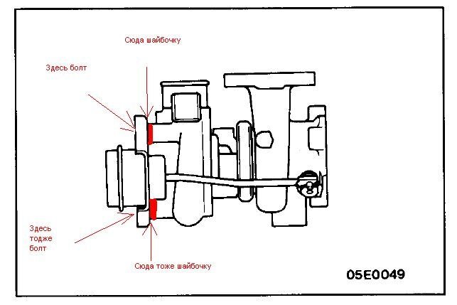

Pashok Опубликовано 29 июля, 2011 Жалоба Опубликовано 29 июля, 2011 (изменено) Так по поводу шайб под болты понятно (болты там 8, получается, что клапан сильней затягивает штоком перепускной клапан в коллекторе Эт прикольно, просто и в принцыпе всё объяснимо. И что по показаниям твоего прибора реално поднялось давление турбы после установки этих шаёбочек ? Толщина шайб какая была? Толщина шайб примерно по 1.5-2мм. Ощущение, да стало по резвее тянуть, но пару раз в горах меня это подводило потому что клапан байпаса я выставил на 0.97 а сброс давления в турбе был на 0.92 , и вот в некоротый момент когда нужна была мощь чтоб вылезти на сопку у меня просто клапан турбы не успевал отработать и ВСЕ давление уходило через байпас с пшиком тем самым мощь падала проктически до 0. Разница между клапаном в турбе и байпаснеком на всосе в том что клапан на турбе отрабатывает плавно и поддеживает максимальное давление во всосе, а байпаснек одним пшиком выпускает все на ружу. А вообще регулировку осуществляйте с помощью монометра ну на крайняк методом подбора шайбочек и определения давления на слух по работе байпаса , если начил срабатывать то много ... Машинки все разные у когото достаточно шайбы в толщину 1мм а кто-то ставит и 3 , потому что пружинки у всех просели по разному. Кент на пыже (4Д56) установил турбину от какого-то карейца с регулируемыми лопатка тем самым убрал турбо яму практически до 0, и задрал давление турбы до 1.3атм , конечто пыж прет как сумашедший даже шустрее чем 2.8 но жрет соответственно и появилась боязнь прогара головки или блока,да еще пришлось отключить коректор по наддуму который расположен в ТНВД дабы не прорвать диафрагму. P.S. С эксперементами по наддуву не сильно увлекайтесь потому , что переизбыток давления может привести к выходу изстроя ТНВД а точнее диафрагмы по наддуву она (если мне память не изменят) выдерживает чтото около 1.3атм. Изменено 29 июля, 2011 пользователем Pashok Цитата

Pashok Опубликовано 29 июля, 2011 Жалоба Опубликовано 29 июля, 2011 примерно 1.5 мм шайба поднила давление с 0.87 до 0.92 . Н тяге клапа сброса давление с турбины некаких регулировок нет она цельная. Цитата

norega Опубликовано 1 августа, 2011 Жалоба Опубликовано 1 августа, 2011 Покажите плиз на фото или на рисунке куда именно ставить шайбы (для особо непонятливых) Цитата

sanya9199 Опубликовано 23 августа, 2011 Жалоба Опубликовано 23 августа, 2011 так фото или рисунок по поводу шайбочек куда ставить для особо понятливых будет или нет Цитата
Pashok Опубликовано 24 августа, 2011 Жалоба Опубликовано 24 августа, 2011 Вот наглядно куда шайбочки подсовывать... 1 Цитата
