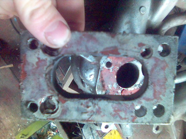

Берешь алюминиевую пластину под размер солекса, толщина-20мм, высверливаешь отверстия для диффузоров и для крепления:Две шпильки сквозные(в коллектор), две в пластину(под солекс) и два отверстия с поттаем для крепления болтами с конусной головой (или крест, или шестигранник) в родной коллектор.Воздуховод оставил родной,прижим обеспечил мет. хомутом:Отрезал винтовую часть и прикрепил к воздуховоду а вторую часть к карбюратору у самого основания где крепится подогрев(он не нужен). Резинка тоже от солекса. Не забудь прокладки из плотного картона вырезать. Удачи :)

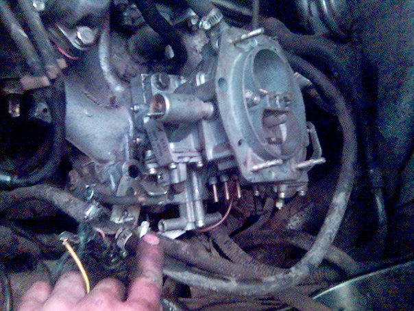

Всем привет=)) переделал я карбюратор=))) может кому пригодиться=)) небольшой фото отчет=)
post-4932-1272338970,75_thumb.jpg post-4932-1272339149,08_thumb.jpg post-4932-1272339177,7_thumb.jpg
Приемистость улучшилась, расход стал в приделах 12л на G63B в городском цикле=) я думаю норм=)

Динамика по сравнению с последним поведением родного стала лучши, стала работать лучши на низах, стала более чувствительная пидаль, а родной, до меня там много лазили, там даж прокладки раньше из герметика были, я сидел вырубал, да и диафрагма хана стало=( и расход последние время под 20л стал=(( а это не в какие рамки не лезит=( но я думаю все ровно востанавливать родной и буду потом ставить назад=)

Кроме переходной плитки необходимо изготавливать и специальную "черепаху" на карб, от космича 2141 подходит, но слишком большое сопротивление впускного тракта, т.к. направлена не в ту сторону.
