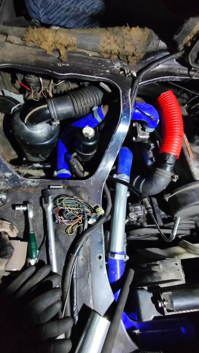

Дмитрий Александрович Опубликовано 19 февраля Жалоба Опубликовано 19 февраля Тоже заморочился установкой интеркулера. Как-то так под капотом получилось, осталось закрепить кулёк. Цитата
Дмитрий Александрович Опубликовано 19 февраля Жалоба Опубликовано 19 февраля Переваривал кастрюлю воздуха на, чтобы забор воздуха был из стоики и патрубок подачи левее. Подрезал перегородку для прохода патрубка подачи воздуха. Думаю классно получилось. Доделаю отчитаюсь. Цитата

Дмитрий Александрович Опубликовано 20 февраля Жалоба Опубликовано 20 февраля Михалыч, читал об этой проблеме бубнения. Хочу виброй проклеить стойку, чтоб максимум удалить вибрации воздуха. А как с крыши хочешь сделать забор? Не понял вообще? Расскажи подробней, я думаю не только мне интересно. А то если так шумно, сразу буду кумекать, как избавиться от этого бубнения. Цитата

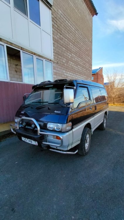

михалыч алт Опубликовано 21 февраля Жалоба Опубликовано 21 февраля @Дмитрий Александрович Сверху (на крыше, за козырьком) думаю сделать квадратную коробку с снимающейся верхней крышкой. Из-за козырька её практически видно не будет. Потому, что ящик будет 10см. толщиной. Забор воздуха под козырьком. От встречного потока воздуха будет сильнее наполнение воздухом, чем сбоку. Выход из воздушной коробки внутрь крыши (под обшивкой отдельным приваренным или прикрученным воздуховодом). Затем воздуховод заходит в стойку и далее к мотору (всё как обычно). Только из моторного отсека уберётся банка с воздухоочистителем. Освободится место. Фильтры на крыше будут работать намного дольше, так-как сверху воздух не такой пыльный. А что-бы при дожде и большой скорости вода не залетала в фильтры, забор сделать под козырьком. Ну как-то так. Вот только времени ни как не могу найти на эту идею. Нужно обшивку потолка и стойки снимать. Цитата

михалыч алт Опубликовано 22 февраля Жалоба Опубликовано 22 февраля @Дмитрий Александрович Козырёк да, на лобовым стеклом. Только у меня самодельный козырёк. У меня забор воздуха в шноркель сделан на уровне бокового окна. Поэтому при открывании правого бокового окна слышен звук впуска. Зашумление не поможет. Потому, что звук слышен из отверстия шноркеля. Не знаю как у Тихона сделан шноркель. Но у меня на предыдущей делике был накладной шноркель. И тоже было слышно бубнение. https://www.drive2.ru/r/selfmade/1308905/ Цитата
