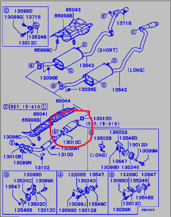

Roxer Опубликовано 9 февраля, 2007 Жалоба Опубликовано 9 февраля, 2007 У него EFI наверно. Если уж подключали комп, так наверно посмотрели... Вот катализатор. Пробей его, превентивно, так сказать! Вот покрупнее, если угодно Кстати, тут в теме про катализатор Каякер утверждал что при пробое катализатора, и вваривании трубы вместо него, увеличивается нагрузка на следующий за ним резонатор. Так то оно так, но резонатор на Делике стоит довольно таки далеко за катализатором. Я год проездил с пробитым, никаких признаков разрушения перегородок в резонаторе не наблюдаю. У нас наверное это всё быстрее от соли сгниёт Цитата

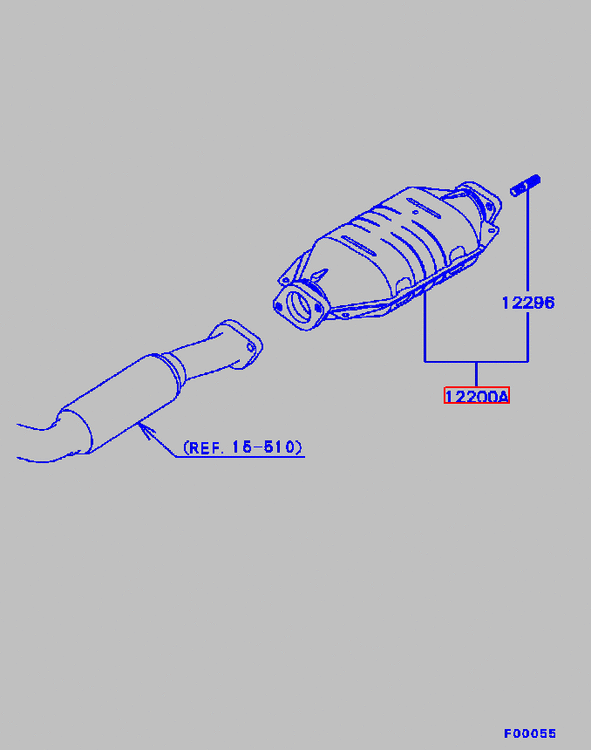

Roxer Опубликовано 17 февраля, 2007 Жалоба Опубликовано 17 февраля, 2007 Так маленький первый резонатор и есть катализатор Цитата
ComTech Опубликовано 19 февраля, 2007 Автор Жалоба Опубликовано 19 февраля, 2007 Мне другие тоже сказали, что такое бывает ... Но похоже не перестанет, стало вроде меньше капать, то все же капает. А про катализатор - открутили этот первый резонатор, у него хамут только с одной стороны, но внутри он на просмотр пустой, только металлическая сетка по кругу, как у обычного резонатора. Цитата

Лесничий Опубликовано 19 февраля, 2007 Жалоба Опубликовано 19 февраля, 2007 Люди ,а что встречаются дизельные делики с катализатором, а на кой чорт он на дизеле нужен? А то что "открутили первый" и с сеткой по кругу , так это называется "Пламегаситель" если я не ошибаюсь. У меня машина 2001 год 4М40 EFI нет там ни каких катализаторов, это же не бензиновый папавоз. Цитата
Гость Paganell Опубликовано 19 февраля, 2007 Жалоба Опубликовано 19 февраля, 2007 Мне другие тоже сказали, что такое бывает ... Но похоже не перестанет, стало вроде меньше капать, то все же капает. "Ямщик не гони. Ты гониш ямщик!" С. Нахрена перестанет! Да недолжно там ничего капать!!! Ваще о чём речь то :ispug: Так разве можно :ispug: Пришёл к стоматологу тебе зуб посверлили, деньги взяли , а он болит! Да поболит и перестанет. ЭТО НАРМАЛЬНО ? Когда "мокрит" это уже не хорошо! А когда КАПАЕТ....... Я чёто ваще не понимаю- ЕХАЙ В СЕРВИС! Цитата
Roxer Опубликовано 19 февраля, 2007 Жалоба Опубликовано 19 февраля, 2007 Люди ,а что встречаются дизельные делики с катализатором, а на кой чорт он на дизеле нужен? Бывают, и не только Делики. А нужен для того же для чего и в бензинке. Цитата
