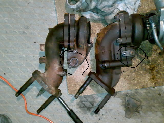

"Сейчас лазил смотрел,действительно батя поставил воздушный коллектор деликовский и клапан тоже вместе с тягой..."
Слева от DELICA родная, справа от Паджеро коротыша б\у.
Флажок клапана перепуска в максимально верхнем положении.
почуствуйте разницу
почуствуйте разницу
В общем примотал я сейчас этот флажок в верхнем положении-вроде тачка чуток порезвее стала,но все равно не то пальто...и температура стала лезть=( По сравнению с родной двигой(даже после 7-ми летней эксплуатации)-эта нихрена не прет :( Даже уже не знаю куда лезть.что б она поехала
