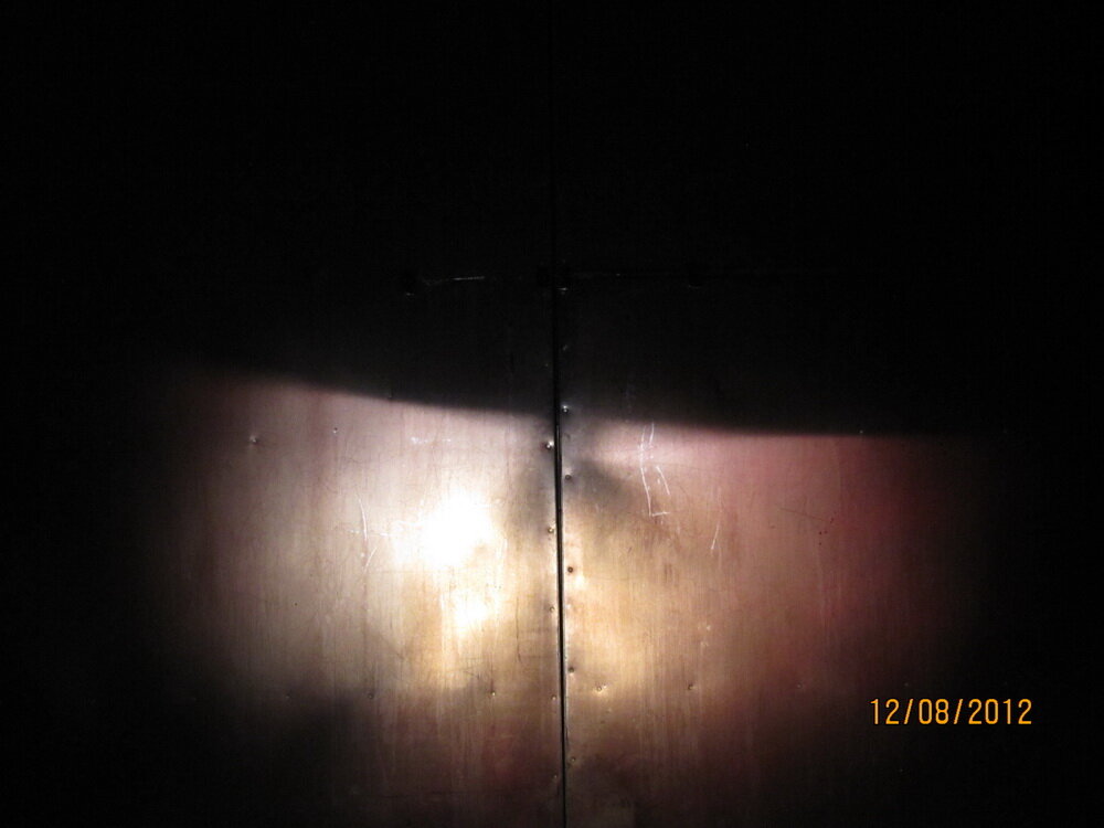

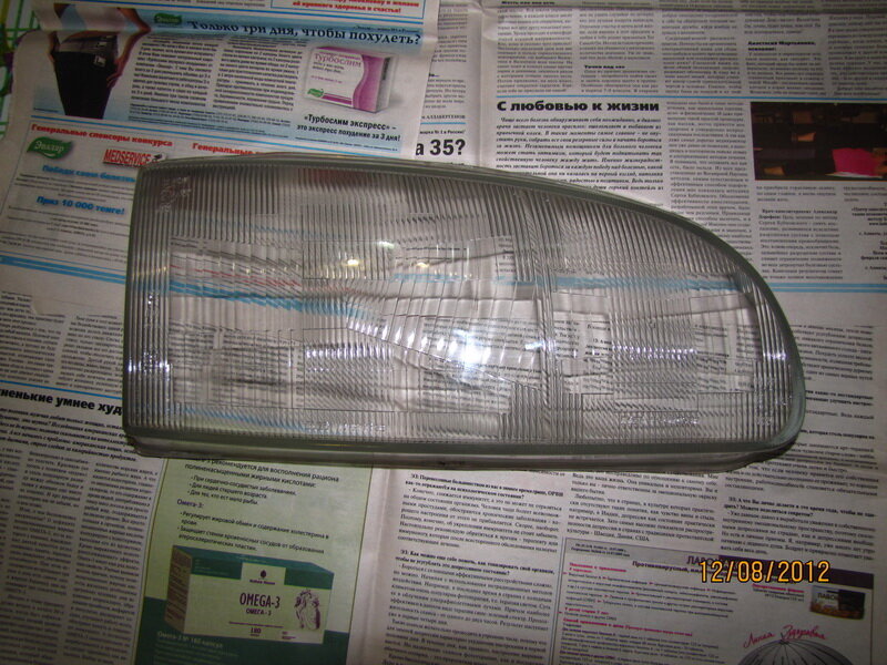

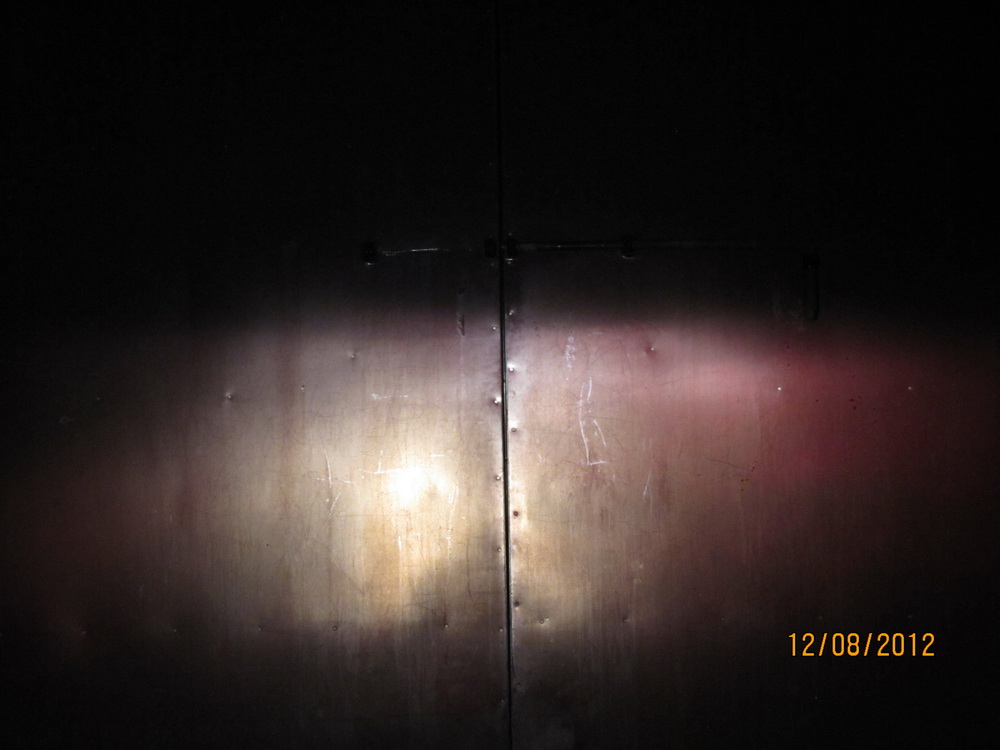

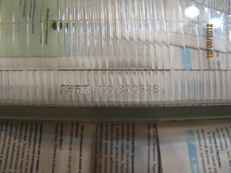

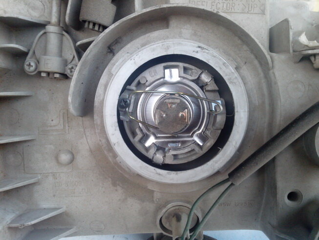

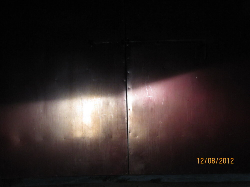

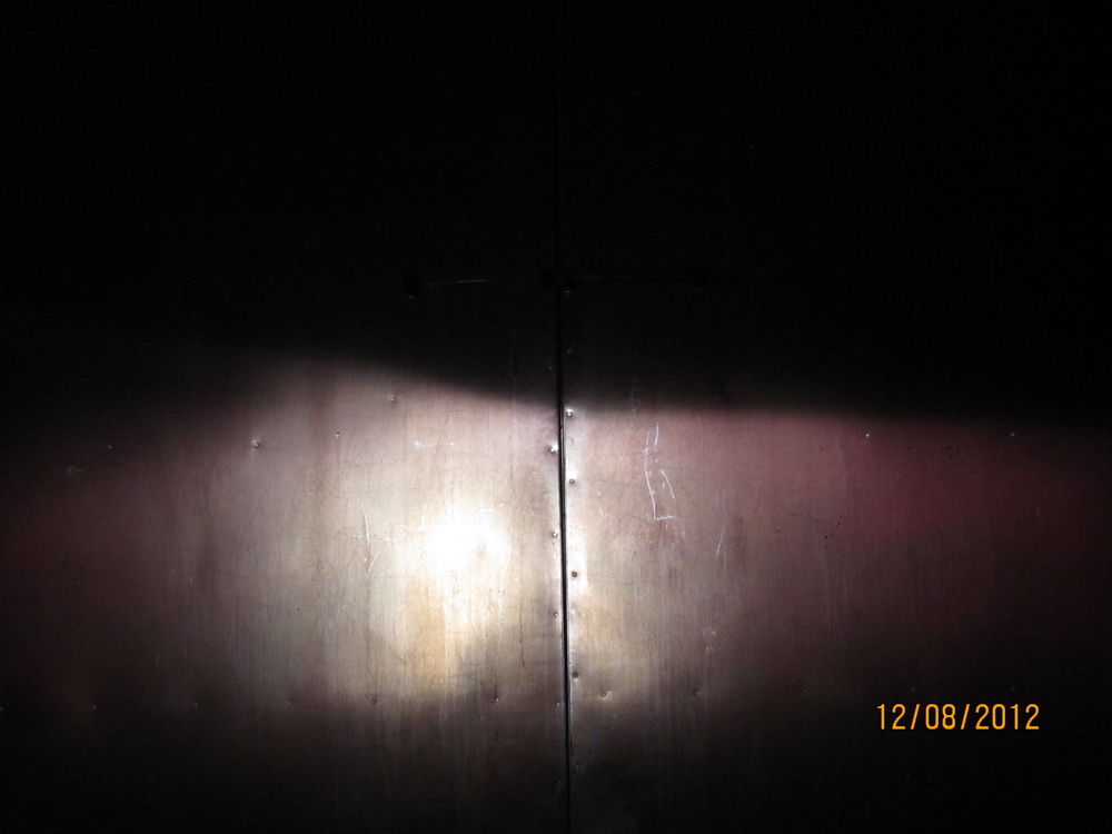

shakh Опубликовано 11 января, 2014 Автор Жалоба Поделиться Опубликовано 11 января, 2014 (изменено) To polkan. Из сказанного Вами делаю вывод что Вы не видели положение лампочки на леворукой фаре. А там действительно позиция лампочки иное чем на праворукой. Если лампочку не поворачивать, то галочки совсем не будет(установлено эмпирическим методом). Я сделаю фото завтра, сами убедитесь. А китайцы тут не причем, поскольку из пальца высосать они не могут. И работают исключительно по образцу. Только сделаны небольшие изменения не влияющие на распределение пучка света. Тест на воротах Распределение пучка на праворукой фаре с праворуким стеклом. Праворукая фара без стекла Праворукая фара с леворуким стеклом без поворота лампочки Та же фара с леворуким стеклом с поворотом лампочки. Сагай. Ответил в личку. Изменено 11 января, 2014 пользователем shakh Цитата Ссылка на комментарий Поделиться на другие сайты Поделиться
shakh Опубликовано 11 января, 2014 Автор Жалоба Поделиться Опубликовано 11 января, 2014 Этот тест проводился еще в августе 2012 года с оригинальным стеклом! Через год тот же тест с китайским образцом показал те же результаты. Цитата Ссылка на комментарий Поделиться на другие сайты Поделиться

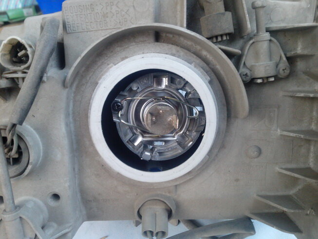

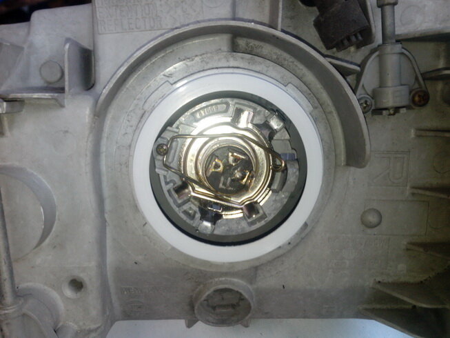

shakh Опубликовано 14 января, 2014 Автор Жалоба Поделиться Опубликовано 14 января, 2014 Как обещал фото положения цоколя лампы Н4. На праворукой фаре На леворукой фаре, правая фара На леворукой фаре, левая фара Цитата Ссылка на комментарий Поделиться на другие сайты Поделиться
