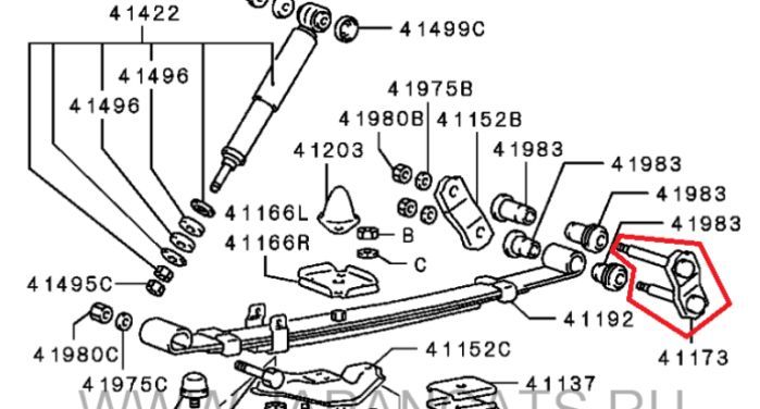

Ivanych Опубликовано 12 августа, 2011 Жалоба Опубликовано 12 августа, 2011 Камрады, а как снимается кронштейн крепления рессоры? Вот он: Конкретно, болты вынимаются по отдельности, или они заодно с кронштейном? Цитата
NAV Опубликовано 12 августа, 2011 Жалоба Опубликовано 12 августа, 2011 Вытаскивал при помощи длинной монтажки, молоток также пригодится. Цитата
Ivanych Опубликовано 12 августа, 2011 Автор Жалоба Опубликовано 12 августа, 2011 По отдельности? Болты вынимаются по отдельности, или этот кронштейн цельный? Цитата
прапор Опубликовано 12 августа, 2011 Жалоба Опубликовано 12 августа, 2011 В простонородье это ещё серьга называют, вынимается как и нарисовано. Цитата
Ivanych Опубликовано 12 августа, 2011 Автор Жалоба Опубликовано 12 августа, 2011 Всё понятно, стало быть, в сборе, деталь неразъёмная. Цитата
N181 Опубликовано 12 августа, 2011 Жалоба Опубликовано 12 августа, 2011 Камрады, а как снимается кронштейн крепления рессоры? а процесс снятия (чтобы ничё неу...бало по голове)всё же кто-нибудь может расписать? Цитата

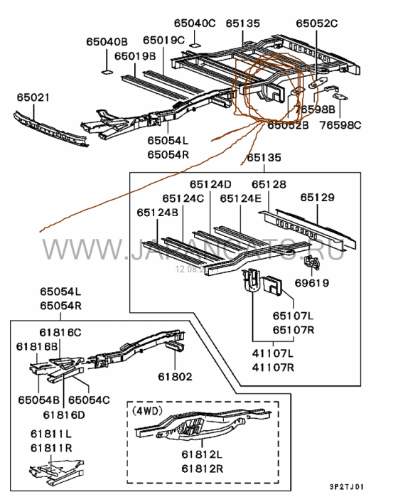

Kost Опубликовано 12 августа, 2011 Жалоба Опубликовано 12 августа, 2011 Домкратить кирпич при работе с рессорами надо под передний кронштейн рессоры, только не в саму рессору а именно в кронштейн. Тогда домкрат не мешается нигде и можно даже рессору полностью снять. Если сломаешь оную запчасть, могу выслать, у меня пара комплектов свободных есть Цитата
N181 Опубликовано 12 августа, 2011 Жалоба Опубликовано 12 августа, 2011 сюда домкратить пойдёт? Цитата
Kost Опубликовано 12 августа, 2011 Жалоба Опубликовано 12 августа, 2011 Ага, про него и речь. Сколько вариантов не пробовал - этот самый удобный. Цитата
серыйеж Опубликовано 12 августа, 2011 Жалоба Опубликовано 12 августа, 2011 (изменено) Я домкратил по середине (в силовой бампер) и приспокойненько вытаскивал серьгу, менял резинки. Ни кувалд, ни надставок не требуется, если правильно задомкратиь, чтобы серьга "расслабилась" Исходя из этого (если запаска под попом) снимаешь запаску, кладешь брус под поперечный последний лонжерон и домкратишь. Страховка обязательна!!! Изменено 12 августа, 2011 пользователем серыйеж Цитата
