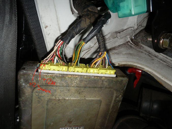

Doompilot Опубликовано 5 октября, 2011 Автор Жалоба Опубликовано 5 октября, 2011 (изменено) Те +12, что включаются от зажигания, нашли. А постоянный - нет. Вот фотки мозгов и разъема. http://webfile.ru/5584834 Ежик Пых сообщил, что такие же мозги у Galant E55A; по маркировке (MD316797) сходится. Ниже три ключевые фотки со шлейфом и мозгом. Остальное в архиве по ссылке. Изменено 5 октября, 2011 пользователем Doompilot Цитата

Doompilot Опубликовано 5 октября, 2011 Автор Жалоба Опубликовано 5 октября, 2011 http://webfile.ru/5585723 Галантовская электрика. В том числе и на нужный движок с теми самыми мозгами, вроде как (модель E55A, 4g63 16v sohc) Может, еще кому понадобится. dragon, от которой булки? Которая недопривод с 4G63 или с 4G64 тоже годится? Из булочных схем бензиновых пока нарыл только от 6G72 Цитата
dragon Опубликовано 5 октября, 2011 Жалоба Опубликовано 5 октября, 2011 Сверху ссылка на клубный ФТП , там есть схемы. Схема от булки 94-95 года с 4х цилиндровым мотором Цитата
Doompilot Опубликовано 7 октября, 2011 Автор Жалоба Опубликовано 7 октября, 2011 Про картинку: Dragon, что-то непонятно. Картинка перевернута, стрелочки с вольтажом нарисованы ведущими к 3му (22пин) разъему. При этом на обоих схемах (галантовской и булочной) "power Source" расположен на 1м (26пин) разъеме, на пинах 12 и 25. Батарея вроде как у булки и лансерной схемы по-разному совсем подается. Кстати, ее-то как раз мы на моих мозгах и не нашли (постоянные +12). Цитата
dragon Опубликовано 7 октября, 2011 Жалоба Опубликовано 7 октября, 2011 Разъем С25 (22 пиновый) 60й и 62 пин по булочной схеме. В булочной схеме С23 нумеруется от 1 до 26 с 24 средний чтобы пины не путать японцы начали с нового десятка на схеме 31->46 (в разъеме 1->16) с25 крайний на схеме 51->72 (1->22) Цитата
