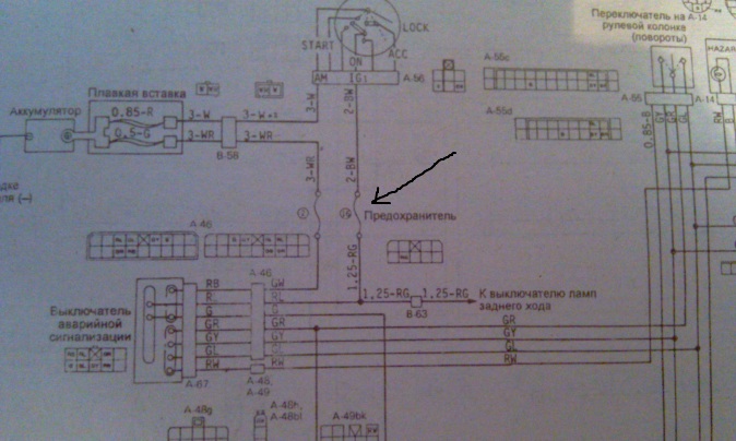

N181 Опубликовано 21 августа, 2011 Жалоба Опубликовано 21 августа, 2011 (изменено) эл.схемы предохранители подобное №1 Изменено 21 августа, 2011 пользователем N181 Цитата
sp-lenax Опубликовано 22 августа, 2011 Автор Жалоба Опубликовано 22 августа, 2011 А на панели приборов проверял,+ и - есть? Хм... нет, а в каком месте они находятся ? на фишках или на схеме с зади панели проверить ??? Цитата
sp-lenax Опубликовано 22 августа, 2011 Автор Жалоба Опубликовано 22 августа, 2011 Тахометр от тнвд. Врятли на все повлиял гена, скорее совокупность. Предохранители точно все проверил, не поплавлено? На аккуме? Повороты не работают на панеле или вообще не работают? Турбо-таймер... Магнитола, часы пашет? Как-будто у тебя цепь вся именно на зажигание не работает.. Замок зажигания или пучок под рулем не трогал? Предохранители проверил прозвонил цэшкой,в блоке предохранителей ни одного оплавленного нету контакты проверил цэшкой. на акуме тока один плавкий предохранитель остался на 100А это который идёт на гену ! а остальные отрезаны были и на прямую пасаженны на плю клеммы акумы ! я эти провода которые толстые идут напрмую с аккумы прозвонил аж до самой панели до предохранителей там всё звонится контакт не потерян ! Повороты не работаю вообще, хотя аварийка работает норм !Магнитола часы свет в салоне подсветка приборов дальний ближний свет пашет ! Проводку вобще не трогал,до того мамента как всё сломалось Я тоже думал что замок зажигания сломался , первым делом открыл книгу и прозванил контакты как по книге ! всё норм звонится ! почти все разьёмы проглядел на обломыши проводов да на оцырения контактов ни одного косяка не нашёл на разъёмах контакты подогнул для того чтоб плотно сидели! и всё ровно такая же история... Грешу на релюхи а точней на реле гены ? в схемах плохо шарю темболее в чёрно белых (( найти не могу это реле прозвонил бы проверил.. было что то похожее... сгорел контакт возле аккумулятора (оплавился) двойной провод от плюса на нем бежевый контакт, идет на зажигание как раз, оплавился пластик - с виду целый и контакт пропал, разломал его плоскогубцами, соединил напрямую все заработало У меня не бежевый а один чиста белый с плюса идёт прям на фишки замка зажигания тобиш на замок зажигания ! его тоже прозвонил, всё гут звониться .. Цитата

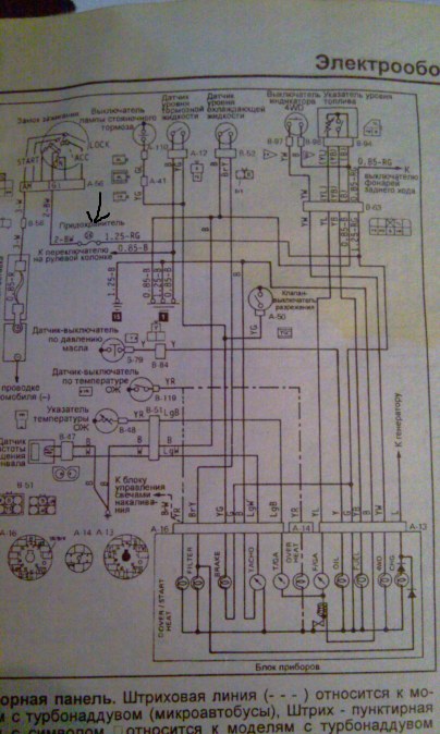

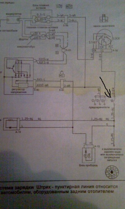

sp-lenax Опубликовано 22 августа, 2011 Автор Жалоба Опубликовано 22 августа, 2011 (изменено) N181 Помоги разобратся в этих предохранителях!? 2 схемы ты вылажил на 2ой ( чёрно белой )наприснаот от замка зажигания что такое ACC и IG1??? какраз IG1 отвечает за гену за повороты за блок приборов системы ....я так понимаю это провод ? точней питание на все эти функции ? как и где это найти и что это ? ))) Изменено 22 августа, 2011 пользователем sp-lenax Цитата
sp-lenax Опубликовано 23 августа, 2011 Автор Жалоба Опубликовано 23 августа, 2011 N181 Помоги разобратся в этих предохранителях!? 2 схемы ты вылажил на 2ой ( чёрно белой )наприснаот от замка зажигания что такое ACC и IG1??? какраз IG1 отвечает за гену за повороты за блок приборов системы ....я так понимаю это провод ? точней питание на все эти функции ? как и где это найти и что это ? ))) Вобщем нашёл IG1 по схеме идёт 3BW провод BW-черно белый а вот что обозначает 3 не нашёл,прозвонил до предохранителей всё норм пашет, вывел плюсовой провод с акумы и подал на этот чёрно белый, фиг ни чё не заработало Дальше я запутался в проводах села акума... и кончились нервы... Цитата
Astronax Опубликовано 23 августа, 2011 Жалоба Опубликовано 23 августа, 2011 sp-lenax, АСС =accesory это + который подаёт питание на часы ,кондей и т.д.(их скорее всего 2 и они синие если я не ошибаюсь) IG1 видимо Ignition он же зажигание ,и кстати личку заполни потому как непонятно что за машина .3BW чёрно-белый толщиной 3 .Реле проверял ? Цитата
N181 Опубликовано 23 августа, 2011 Жалоба Опубликовано 23 августа, 2011 (изменено) 3BW провод BW-черно белый а вот что обозначает 3 не нашёл Далее предохранитель №16 на 15А как он? на блоке предохранителей найди провод RG (красный с зелёной полосой), проверь есть ли + при вкл. зажигании.По нему + уходит на приборку, реле генератора и кнопку аварийки и далее на перекл. поворотов, НО на кнопку идёт ещё один +( поэтому и работает аварийка ), кста можешь проверить на разъёме на кнопку аварийки красный с синей полосой провод на предмет наличия + при вкл.зажигании, уверен не будет. Изменено 23 августа, 2011 пользователем N181 Цитата

sp-lenax Опубликовано 23 августа, 2011 Автор Жалоба Опубликовано 23 августа, 2011 sp-lenax, АСС =accesory это + который подаёт питание на часы ,кондей и т.д.(их скорее всего 2 и они синие если я не ошибаюсь) IG1 видимо Ignition он же зажигание ,и кстати личку заполни потому как непонятно что за машина .3BW чёрно-белый толщиной 3 .Реле проверял ? Какое реле нужно проверить ?? 3 - цепь защищена предохранителем №3, вообще то там 2-BW, значит предохранитель №2. предохранитель №16 на 15А как он? Все предохранители целые я каждый день их проверяю мало-ли... sp-lenax,таймер от педалью тормоза отключается? Если ты про турбо таймер ,изначально когда всё работало не отключал, а потом как всё перестало работать и турбо таймер пропал ! Цитата

N181 Опубликовано 23 августа, 2011 Жалоба Опубликовано 23 августа, 2011 (изменено) Далее предохранитель №16 на 15А как он? хе, посмотрел у себя - предохранителя №16 не вообще - дырка sp-lenax, а у тебя он стоит? Проверь предохранители на таймере и на сигналке. и "на блоке предохранителей найди провод RG (красный с зелёной полосой),если нет его, пошукай рядом. Проверь есть ли + при вкл. зажигании.По нему + уходит на приборку, реле генератора и кнопку аварийки и далее на перекл. поворотов, НО на кнопку идёт ещё один +( поэтому и работает аварийка ), кста можешь проверить на разъёме на кнопку аварийки красный с синей полосой провод на предмет наличия + при вкл.зажигании, уверен не будет" Изменено 23 августа, 2011 пользователем N181 Цитата
N181 Опубликовано 23 августа, 2011 Жалоба Опубликовано 23 августа, 2011 (изменено) схема аварийки и поворотов приборка индикация - А-19 это реле генератора, х.з. где стоит зарядка общее указано стрелкой Изменено 23 августа, 2011 пользователем N181 Цитата
