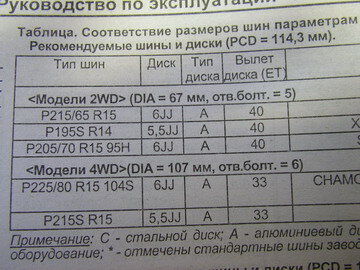

Диоген Опубликовано 29 января, 2007 Жалоба Поделиться Опубликовано 29 января, 2007 Спасибо, люди добрые. Бум заказывать 30х9.5. Еще вопросец. В куче источников противоречивая инфа про ЦО. Вылет я так понял штатный 33 (это подтвердила книга по ремонту), а вот с ЦО разные данные где-то фигурирует цифирь 93, где-то 100, а где-то ваще 110. Я понимаю, что впихнуть можно и с ЦО 110, но ведь дисбалансец может быть из-за нарушения центровки. Где правда? ЗЫ Если не сложно поделитесь инфой у кого 30х9.5 - на каких дисках, если диски не родные. Родной вылет 22 или 24, ЦО ф110, можно больше. У меня на зиму стоит 245/70 R16 ЕТ 28 J7. Летняя грязевая 30*9,5 R15 ET 33 J6, больше скорее всего не влезет. про дисбаланс не парься, от ЦО это не зависит. Цитата Ссылка на комментарий Поделиться на другие сайты Поделиться
Nemo Опубликовано 30 января, 2007 Жалоба Поделиться Опубликовано 30 января, 2007 Вот что в книге написано... Приветствую!!! А далее как кому нравиться... Добавлю... И еще... Цитата Ссылка на комментарий Поделиться на другие сайты Поделиться

shakh Опубликовано 5 февраля, 2007 Жалоба Поделиться Опубликовано 5 февраля, 2007 C резинаю вопрос вроде решен. Теперь исходя из 30*9.5 хочу понять, родные онли диски, или же можно вкорячить их на что-то еще. Разговаривал с шинниками, они у себя в каталогах и на складах нифига на делику-спейсгир (L400) не находят. Но вопрос в следующем вроде как прадиковские диски близки по параметрам, там вылет 30ка. Люди, кто на чем катает широкую резинку? Хочу в догонку взять еще 1 комплект дисков. Если речь идет о шестидырых дисках, то все одинаковы по диаметру отверстий (139,7мм) кроме крузера 100. Бывает разница в ЦО, на Делику входит минимум 108мм, но лучше 110мм. Ширина для 30х9,5 в самый раз 7J. Вылет дело лично каждого - что понравится. Цитата Ссылка на комментарий Поделиться на другие сайты Поделиться
dragon Опубликовано 5 февраля, 2007 Автор Жалоба Поделиться Опубликовано 5 февраля, 2007 Если речь идет о шестидырых дисках, то все одинаковы по диаметру отверстий (139,7мм) кроме крузера 100. Бывает разница в ЦО, на Делику входит минимум 108мм, но лучше 110мм. Ширина для 30х9,5 в самый раз 7J. Вылет дело лично каждого - что понравится. Не скажи, по выкладкам Roxer, что вполне логично http://www.delicaclub.ru/forum/index.php?a...post&id=925 Получается, что чем больше колесо, тем более нужен оригинальный вылет. По диаметру ЦО, проверю чуть позже штангелем Цитата Ссылка на комментарий Поделиться на другие сайты Поделиться
