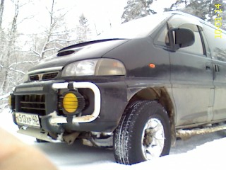

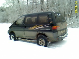

Андрейка Опубликовано 10 января, 2010 Жалоба Опубликовано 10 января, 2010 Наконец то поставил нормальную зимнюю резину. 31/10.5R15 Cooper M+S на родные диски шириной 6. отчёт. Не задевает нигде. Едет везде. И по асфальту, и по асфальту со снегом, и по полям грунтовкам где снега по колено. Очень доволен. Не шумит и хорошо рулится на сухом асфальте. Вообщем маст хэв! Кстати отличее 31.10,5 от 265.70 в глубине протектора. На метрике 17 мм максимум а на дюймовой 19мм - это самый глубокий протектор на зимней шине. Цитата

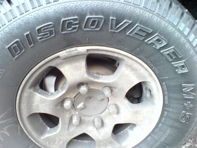

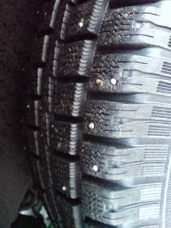

-=MAXDIE=- Опубликовано 13 января, 2010 Жалоба Опубликовано 13 января, 2010 Наконец то поставил нормальную зимнюю резину. 31/10.5R15 Cooper M+S на родные диски шириной 6. Странно, что вы никто не пишите МОДЕЛЬ этой самой Cooper M+S. M+S - это не модель. Купил зимние шипованные шины Cooper Discoverer M+S 235/75 R15 ещё в 2004 году. Доволен до сих пор. Причины выбора: 1. Понравился рисунок протектора, большое количество ламелей (чем-то похож на хапу). Взял шипованную, хотя можно было купить эту модель и без шипов. Даже сейчас рисунок хорошо сохранился, резина в отличном состоянии: 2. Ближайший к оригинальному размер (достаточно редкий), который встал на штатные диски на штатный автомобиль. 3. Цена на американскую резину при прочих равных тогда (и сейчас, возможно, сохранилась та же тенденция) была ниже европейской из-за возникшей разницы курсов (я взял за 3570*4=14280 руб.). Никаких грыж, проблем и т.д. Единственное, в это межсезонье (летом) один из баллонов полностью сдулся, чего раньше не было, хотя ИМХО это не критично. Я уже откатался считай пол зимнего сезона - давление в этом колесе в норме. Цитата
