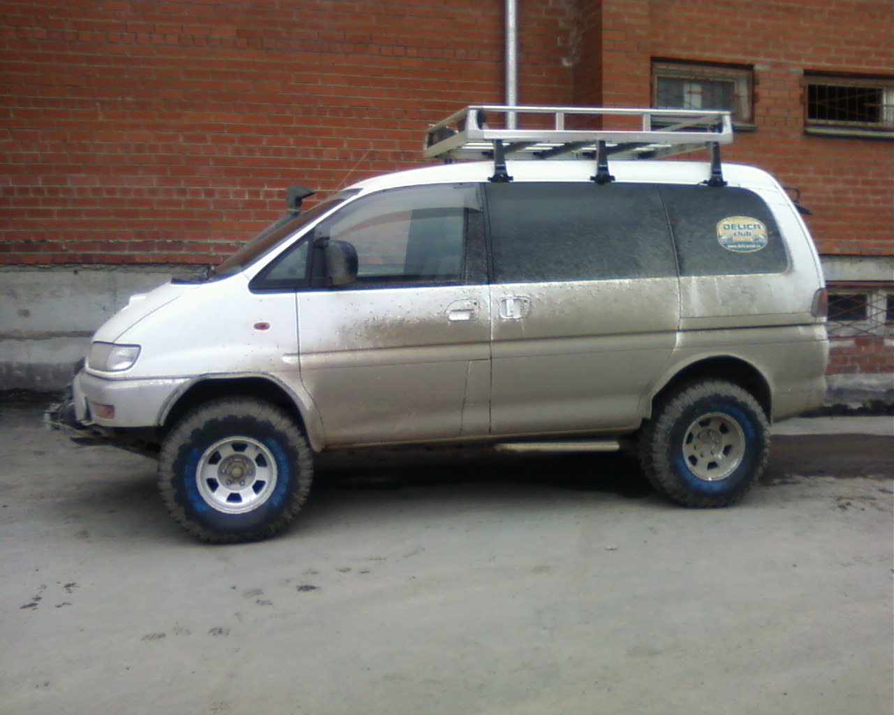

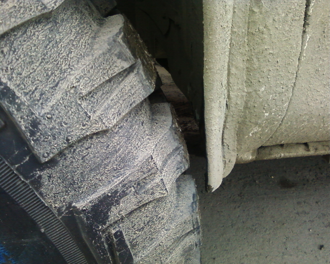

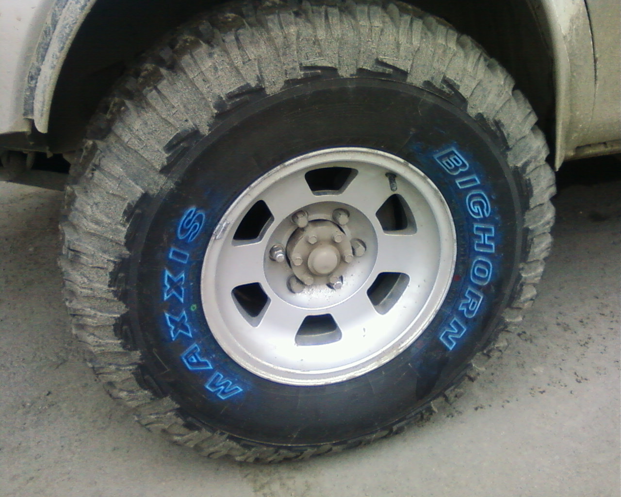

L_N Опубликовано 21 апреля, 2011 Жалоба Поделиться Опубликовано 21 апреля, 2011 (изменено) 32х11.5 . Но ширина не влияет на задевание при торможении по прямой. Вот фотки, кстати И еще Диски нулевые (ЕТ0) шириной 8 Изменено 21 апреля, 2011 пользователем L_N Цитата Ссылка на комментарий Поделиться на другие сайты Поделиться

melez Опубликовано 22 апреля, 2011 Жалоба Поделиться Опубликовано 22 апреля, 2011 LN, странно, что у тебя задевает. У меня 33x12,5 почти не задевает. Цитата Ссылка на комментарий Поделиться на другие сайты Поделиться
L_N Опубликовано 22 апреля, 2011 Жалоба Поделиться Опубликовано 22 апреля, 2011 melez, фотку покажи )) Цитата Ссылка на комментарий Поделиться на другие сайты Поделиться

melez Опубликовано 1 мая, 2011 Жалоба Поделиться Опубликовано 1 мая, 2011 (изменено) Наконец то сделал арки передние.. К сожалению, забыл сфотать "ДО", сфотал только "После": В арке от кузова до ребра вырезал тупо болгаркой, потом оставшееся нещадно и со всей дури бил кувалдой, сверху лохмотья покрыл мастикой чёрной. На всё ушло пол часа. Теперь ничего не задевает. После того, как поставлю фендера, прикроется всё это брызговиками. P.S. спаисбо Денису 54 - брал его арки за образец Изменено 1 мая, 2011 пользователем melez Цитата Ссылка на комментарий Поделиться на другие сайты Поделиться

Gektor Опубликовано 2 мая, 2011 Жалоба Поделиться Опубликовано 2 мая, 2011 Наконец то сделал арки передние.. В арке от кузова до ребра вырезал тупо болгаркой, потом оставшееся нещадно и со всей дури бил кувалдой Во-во, вот так вот и встают 33е колёса в стоковую Делику. Поздравляю. ЗЫ: Мне Ханкук очень понравился, тоже был 31й, только на 11,5 Цитата Ссылка на комментарий Поделиться на другие сайты Поделиться
dragon Опубликовано 2 мая, 2011 Автор Жалоба Поделиться Опубликовано 2 мая, 2011 (изменено) Во-во, вот так вот и встают 33е колёса в стоковую Делику. После накрутки торсионов почти до упора(до отбойников) судя по ступицам и отболгаривания кусков - это стоковая делика? Скорее это бюджетный лифт. (останется заменить отбойники и сделать лифт на жопу) Имхо лучше увеличивать кастер и пилить только бампер. Изменено 2 мая, 2011 пользователем dragon Цитата Ссылка на комментарий Поделиться на другие сайты Поделиться
melez Опубликовано 3 мая, 2011 Жалоба Поделиться Опубликовано 3 мая, 2011 Да, фотки маленькие, т.к. в сообщение больше не влазят. У меня в профиле указано где можно глянуть нормальные фото. Отлифчена она пружинами на зад, усиленными накрцченными торсионами и проставками под шаровые на перед, ну и аморты rancho поставлены. Цитата Ссылка на комментарий Поделиться на другие сайты Поделиться
