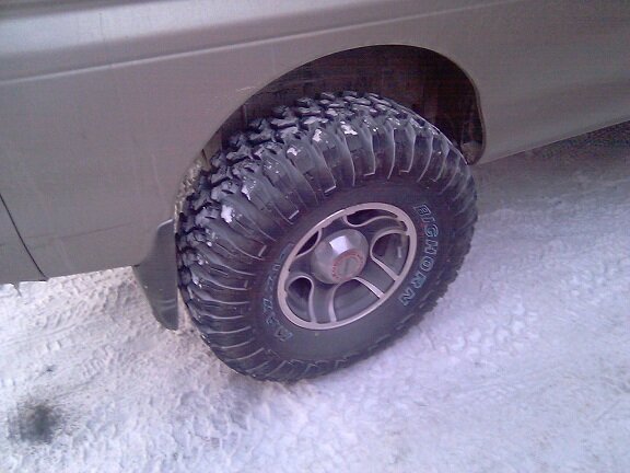

melez Опубликовано 10 января, 2012 Жалоба Опубликовано 10 января, 2012 (изменено) @R.o.m.a.n.,если без лифта, то надо пилить. Если с лифтом 2", то можно и не пилить. Я с 2" лифтом не пилил - ничего не цепляет..кто то пилит "на всякий случай". Вот как у меня выглядело, когда только-только одел 33x12,5 при лифте 2": Изменено 10 января, 2012 пользователем melez Цитата
R.o.m.a.n. Опубликовано 10 января, 2012 Жалоба Опубликовано 10 января, 2012 У меня тоже 2", знач похоже не надо. И слава Богу. На передние то руки не поднимаются, жалко машинёшку Цитата
melez Опубликовано 10 января, 2012 Жалоба Опубликовано 10 января, 2012 У меня руки "чесались" и "поднимались")))) Цитата

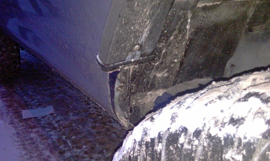

R.o.m.a.n. Опубликовано 21 января, 2012 Жалоба Опубликовано 21 января, 2012 Примерил сёдня назад 33 бфг, спереди до фендера 2 см, сзади до брызговика 1см. Всётаки придётся немного пильнуть, совсем чуток. Цитата
Денис54 Опубликовано 22 января, 2012 Жалоба Опубликовано 22 января, 2012 @R.o.m.a.n.,Да не очкуй Славик, я уже 100 раз так делал З.Ы. Клевое литье. Цитата

Станислав Николаевич Опубликовано 17 февраля, 2012 Жалоба Опубликовано 17 февраля, 2012 (изменено) @aleksey kazahstan, Поставил 31x10.5 (265/75 15) на дисках 15х8 ЕТ 4, аморты "monomax", без лифта. Итого, цепляет и спереди и сзади передней арки. Даже с проставками в 20 мм думаю вылет не более +20, либо резать РЕЗАТЬ РЕЗАТЬ!!! Изменено 17 февраля, 2012 пользователем Станислав Николаевич Цитата
dragon Опубликовано 17 февраля, 2012 Автор Жалоба Опубликовано 17 февраля, 2012 @aleksey kazahstan, на дисках 15х8 ЕТ 4 Даже с проставками в 20 мм думаю вылет не более +20 C этими дисками и проставкой в 20мм вылет получится -16, тут и родные колеса будут задевать. Хочешь резать минимум или не резать вообще - меняй диски, положительный вылет, - это колеса более глубоко в арке. Цитата
Станислав Николаевич Опубликовано 17 февраля, 2012 Жалоба Опубликовано 17 февраля, 2012 (изменено) @dragon, Мы наверное о разных вещах говорим, @aleksey kazahstan говорил о проставках под шаровыми, я их и имел в виду. Ты похоже говоришь о ступичных проставках? Говоря же о вылете "более +20" имею ввиду "от +20 к нулю и в минус". В любом случае мне резать пришлось самую малость. Ребро жёсткости по корень и внутренние уголки бампера, снаружи даже и не видно... Изменено 19 февраля, 2012 пользователем Станислав Николаевич Цитата
