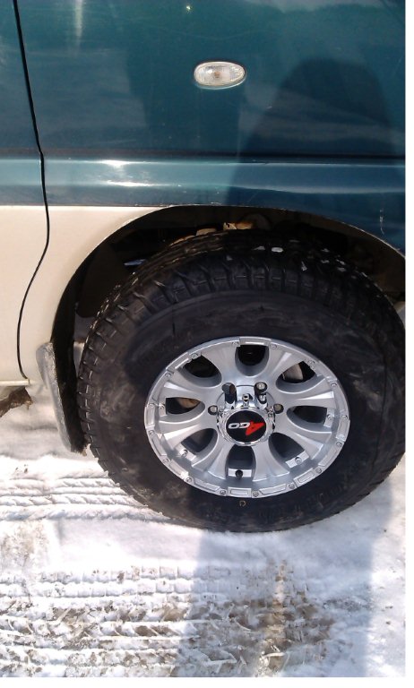

Dmb008 Опубликовано 22 октября, 2012 Жалоба Опубликовано 22 октября, 2012 Сколько людей столько и мнений.... D-mitriy Благодарю за такое понятное разъяснения! Завтра уже резина с дисками должна прийти, посмотрим что получиться.... Хочу еще брызговики широкие поставить... Еще подскажет кто нибудь какие фендера лучше поставить? АЛЕКСЕЙ222 31Х10.5 Цитата
D-mitriy Опубликовано 22 октября, 2012 Жалоба Опубликовано 22 октября, 2012 за брызговики - это в другую ветку только сперва прицепи фендера (если они есть в планах), а брызгали после, дабы не перевешивать по два раза.... И фото, будь добр, скинь своих дисков и резины в сборе... Зы1: у меня с МТ 8", но хотел 8,5" Зы2: а ты МТ в зиму берешь впрок? или на ней катать будешь сейчас? Цитата
Dmb008 Опубликовано 22 октября, 2012 Жалоба Опубликовано 22 октября, 2012 Фендера в планах есть! Завтра вечером привезут, а в среду на шиномонтаж повезу! Щас буду ездить, может ошипую там вроде отверстия есть... Цитата

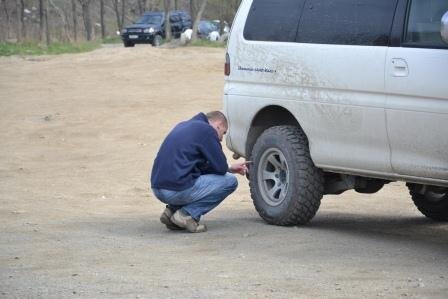

D-mitriy Опубликовано 21 февраля, 2013 Жалоба Опубликовано 21 февраля, 2013 (изменено) @Rafael,нормально будет смотреться, можно даже сказать - отлично! 245х75х16 на 16"х 8" ЕТ+10 фото прошлый год. лифт 2" ребро подогнуто. 245х70х16 наверное ребра не потребует. - Изменено 21 февраля, 2013 пользователем D-mitriy Цитата

ALF-T Опубликовано 29 марта, 2013 Жалоба Опубликовано 29 марта, 2013 Ребята создал тему а видимо зря... подскажите может кто знает какие колёса вернее резина (по МАХ) подойдёт на Mitsubishi Delica L400, PD6W, 6G72, 3.0l, АКПП, 2001г.в. с ЛИФТОМ 4"... и вылетом дисков -20 радиус диска 15. Помогите с чего хоть начать поиск для примерки... да скажу ... 33" я уже померил накрутить то накрутил а вот при повороте руля задевает и с переди за бампер и сзади за крыло... может кто то ставил подсажите пож... уверен эта проблема актуальна практически для любого была в определённые промежутки эксплуатации машины... (напомню ЛИФТ 4" от Самоделкина)... За ранее спасибо за помощь... может ссылки кто даст на обсуждение этого вопроса сам что то не могу найти... Цитата
Ser-Bat Опубликовано 30 марта, 2013 Жалоба Опубликовано 30 марта, 2013 @ALF-T 1. Перечитать тему; 2. Запилить арки; 3. Перейти на 31"; 4. Уменьшить вылет. А сдвижная дверь нормально открывается? Цитата
Андрюха1971 Опубликовано 30 марта, 2013 Жалоба Опубликовано 30 марта, 2013 себе поставил 31х10,5 R15 назад встали без проблем, спереди подтянул чуть-чуть торсионы и ничего пилить не надо Приветствую всех!!! На лето стоят 265/75R15 на дисках с 0 вылетом и нормально, а на зиму на штатном литье 235/75R15 с вылетом 33 и нигде ни чего не ципляет. Цитата
