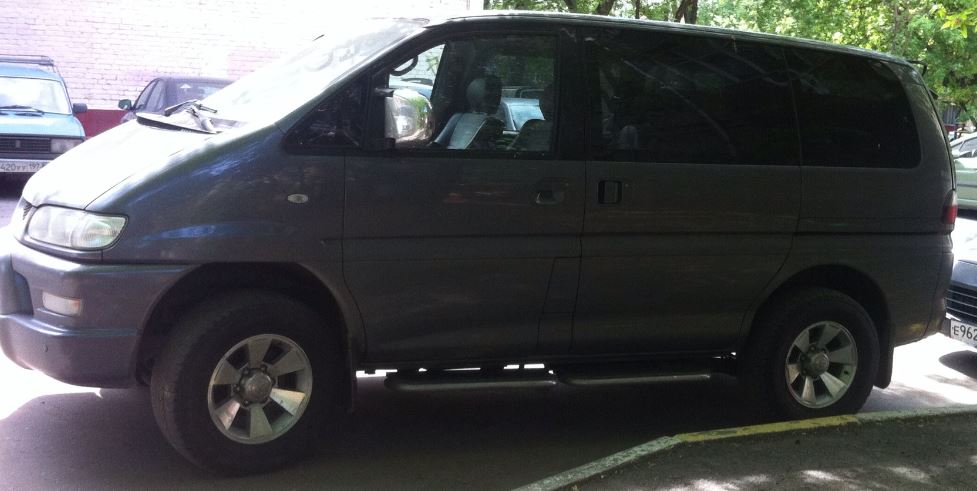

Alex75 Опубликовано 10 апреля, 2013 Жалоба Опубликовано 10 апреля, 2013 Привет всем. Стоят 275/70 R16 вылет -20 примерно, лифт 4, немного цепляет за переднее крыло на больших кочках Цитата

ovanes Опубликовано 20 мая, 2013 Жалоба Опубликовано 20 мая, 2013 Летняя резина Йокогама 30/9.5- 15 стоит на родных дисках . Зимняя Хаккапелитта сув 245/70 -16 на отечественных СКАД .. Тритон .. с вылетом +20 . Оба комплекта стоят отлично , нигде не задевая , и не торчат из арок. На мой взгляд колёса на 16 радиусе смотрятся красивше и гармоничне. Думаю , что это максимальные размеры для стандарта. :shades: С уважением. Добрый день,а у меня такой размер колес 245/70/16 задевает за брызговик спереди,пришлось пока его снять((( Цитата
dragon Опубликовано 20 мая, 2013 Автор Жалоба Опубликовано 20 мая, 2013 Добрый день,а у меня такой размер колес 245/70/16 задевает Если диски ЕТ+33 , ничего задевать не должно , это 29.5 колеса, и 30" не задевают, а вот 31 задевают за брызговик и ребро за ним Цитата
Vietnames Опубликовано 20 мая, 2013 Жалоба Опубликовано 20 мая, 2013 Конечно 15 - посадочный диаметр. А у кого сомнения? Цитата
vlad1807 Опубликовано 24 мая, 2013 Жалоба Опубликовано 24 мая, 2013 Добрый день,а у меня такой размер колес 245/70/16 задевает за брызговик спереди,пришлось пока его снять((( Здравствуйте у меня тоже размер 245/70R16 диски с вылетом +23 ни где ничего не задевает, все ок. На нелифтованной максимальный размер, больше не влезет. Цитата
