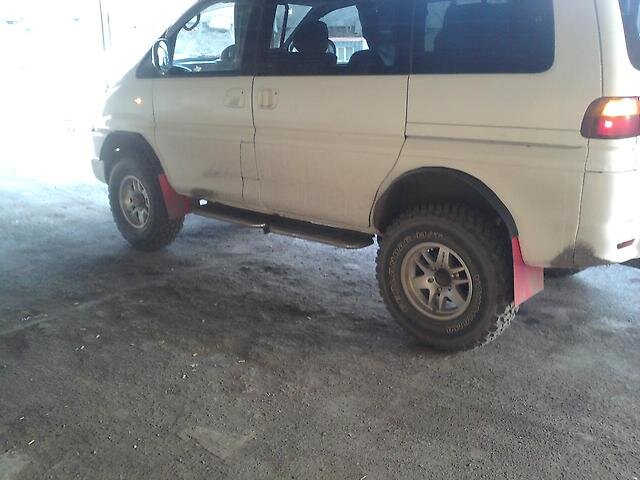

Можно фото в студию попросить?
фото чего? если как стоит, то https://picasaweb.google.com/116838616677402828130/201309?noredirect=1#5960799514149988162 . если как отрезано, то чего там смотреть, берёшь турбинку и режешь по месту в зависимости от регулировок развала-схождения и вообще, причём тут высота диска? самые высокие из гражданских - 235/85/16 и 255/85/16. из негражданских 32/9.5/15 и 35/10.5/15 это резина на 15. причём тут диск? на 16 из гражданских - самые удачные, 17-х вообще нет таких больших и узких. я так понял, что вы предложили выбрать профиль диаметром, так? (под конец сообразил). один фиг - решение выше я описал. ет0 и +10 даже можно не ставить
