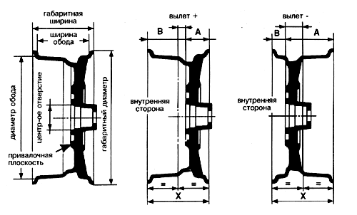

Ширину диска можно и в домашникх сантиметром, а потом перевести в дюймы.
Вылет колеса - ET - это размер между привалочной плоскостью диска колеса при установке на ступицу автомобиля и воображаемой плоскостью, проходящей посередине обода.
Вылет "положительный", если привалочная плоскость не переходит за воображаемую плоскость.
Вылет "отрицательный", если привалочная плоскость переходит за воображаемую плоскость.
Для определения величины вылета нужно измерить размер "B" с внутренней стороны колеса, разделить размер "X" пополам, вычесть из размера "B" размер "X"/2 Если разность положительная, то и вылет "положительный", если отрицательная, то вылет "отрицательный".

А вылет в чём мериется? в мм? +28 относительно штатного +33 это насколько мм диск вылезет наружу?
Центр диска выходит наружу на 5 мм.
Вообще, чем больше +, тем глубже колесо в арке.
Вылет измеряется в миллиметрах. Здесь подробно о маркировке дисков:
