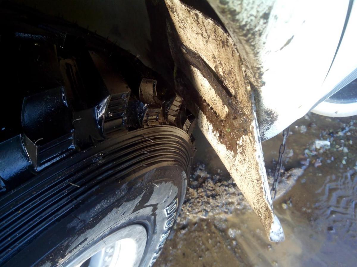

эдд Опубликовано 17 апреля, 2014 Жалоба Опубликовано 17 апреля, 2014 зазор 3-5 -будет цеплять при торможении Цитата
dragon Опубликовано 17 апреля, 2014 Автор Жалоба Опубликовано 17 апреля, 2014 @эдд, Теоретически -да , но дляя этого надо тормозить с хорошей скорости с вывернутым рулем. Цитата
эдд Опубликовано 17 апреля, 2014 Жалоба Опубликовано 17 апреля, 2014 да тут и большой не надо. Цитата

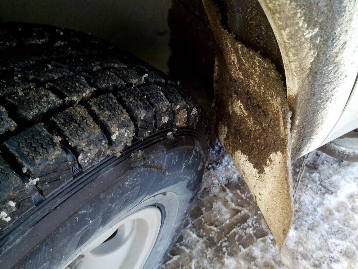

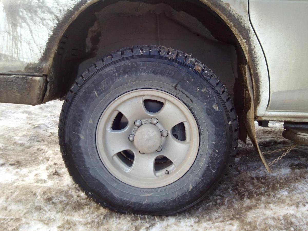

'SSS' Опубликовано 21 апреля, 2014 Жалоба Опубликовано 21 апреля, 2014 Пара фоток для наглядности. 1) Диски 15/7j/+8, резина 30/9,5 косые проставки , торс не накручен. Ребро загнуто, бампер переделан. Ничего ни где не цепляет. Цитата

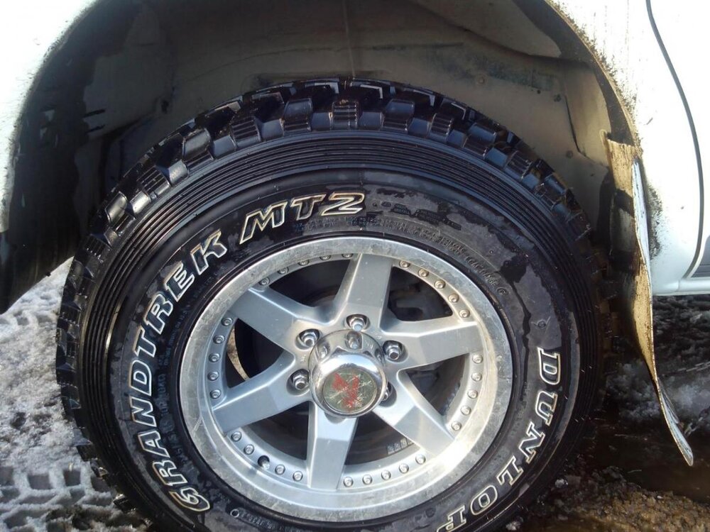

'SSS' Опубликовано 21 апреля, 2014 Жалоба Опубликовано 21 апреля, 2014 2) Диски 16/8j/+10, резина 245/75/16 косые проставки , торс не накручен. Ребро загнуто, бампер переделан. При выворачивании руля иногда цепляет за брызговик. Торсом думаю исправлю. Цитата

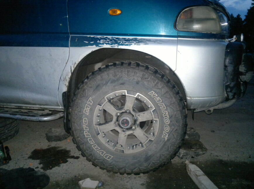

Михаил Северск Опубликовано 29 апреля, 2014 Жалоба Опубликовано 29 апреля, 2014 Подскажите пожалуйста, встанут мне такие колеса размер 265 75 на 16, одеваются нормально , когда поварачиваешь задевают Цитата
dragon Опубликовано 29 апреля, 2014 Автор Жалоба Опубликовано 29 апреля, 2014 Брызговик снимай, ребро срезай, крыло снизу подгибай, бампер спереди феном прогреть и тоже подогнуть (нижние 3см) Диски с вылетом +10 оптимум. Тогда задевать не будет. Цитата

D-mitriy Опубликовано 30 апреля, 2014 Жалоба Опубликовано 30 апреля, 2014 (изменено) Э, нет, не все ёгурты одинаково полезны МТ Ханкук в указанном satanail размере - это реальный полноразмер и 3-см подрезаниями и фенами там просто нереально обойтись, проверял с 2" лифтом, убранным ребром, удаленным брызговиком и диском R16, 8jj ЕТ+10 Изменено 30 апреля, 2014 пользователем D-mitriy Цитата
