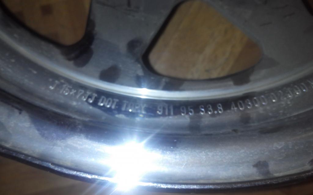

axymus Опубликовано 4 марта, 2015 Жалоба Опубликовано 4 марта, 2015 (изменено) Мдаа, жаль, что не получиться; хотя нет, вот нашел один такой диск - параметры у него другие - 15x7jj (вылет - хз), это стопроцентно от Патруля... Изменено 4 марта, 2015 пользователем axymus Цитата

un4given Опубликовано 4 марта, 2015 Жалоба Опубликовано 4 марта, 2015 @axymus, нет на патролах 15 дисков. На 61 кузове 15 диск не лезет, суппорт мешает. На 60 в штатной комплектации нет 15 дисков, но их установка допустима. Если смотреть на 15 радиус, то получается: 255/75/15 = 30/10/15. Слегка будет задевать заднюю часть арки при выворотах. надо смотреть вылет. Если смотреть по ГОСТам ( ГОСТ 4754 и ГОСТ 5513) сроки хранения шин 5 лет! Однако некоторые могут служить до 8-9 лет, из дорогих и качественных марок. Далее думаю вам понятен ответ! Цитата

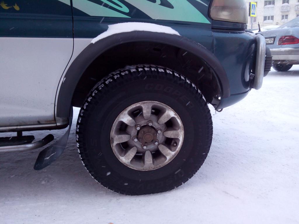

jasperbar Опубликовано 13 марта, 2015 Жалоба Опубликовано 13 марта, 2015 (изменено) Привет.Мне подогнали резину Cooper265/75R15. Был такой же вопрос влезут ли. Поставил резину на родные диски и на машину. Получилось даже очень хорошо.Пришлось снять передний брызговик и подогнул кувалдочкой ребро жесткости.Вот и всё. Изменено 13 марта, 2015 пользователем jasperbar Цитата
jasperbar Опубликовано 13 марта, 2015 Жалоба Опубликовано 13 марта, 2015 Привет.Мне подогнали резину Cooper265/75R15. Был такой же вопрос влезут ли. Поставил резину на родные диски и на машину. Получилось даже очень хорошо.Пришлось снять передний брызговик и подогнул кувалдочкой ребро жесткости.Вот и всё. Цитата
blag Опубликовано 14 марта, 2015 Жалоба Опубликовано 14 марта, 2015 jasperbar, у тебя машина лифтована? Цитата
jasperbar Опубликовано 14 марта, 2015 Жалоба Опубликовано 14 марта, 2015 (изменено) Нет. Не лифтована. Ни каких поставок нет. Спереди обычные родные аммортизары. Сзади усиленные пружины и амортизаторы тоже родные. Изменено 14 марта, 2015 пользователем jasperbar Цитата
