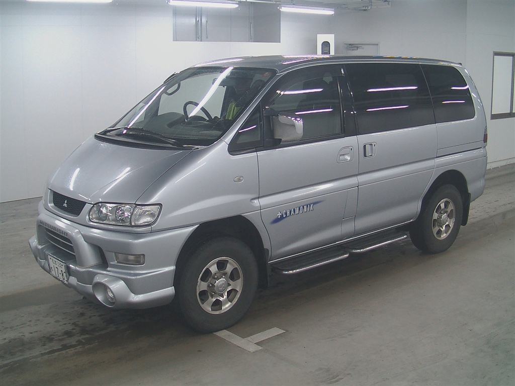

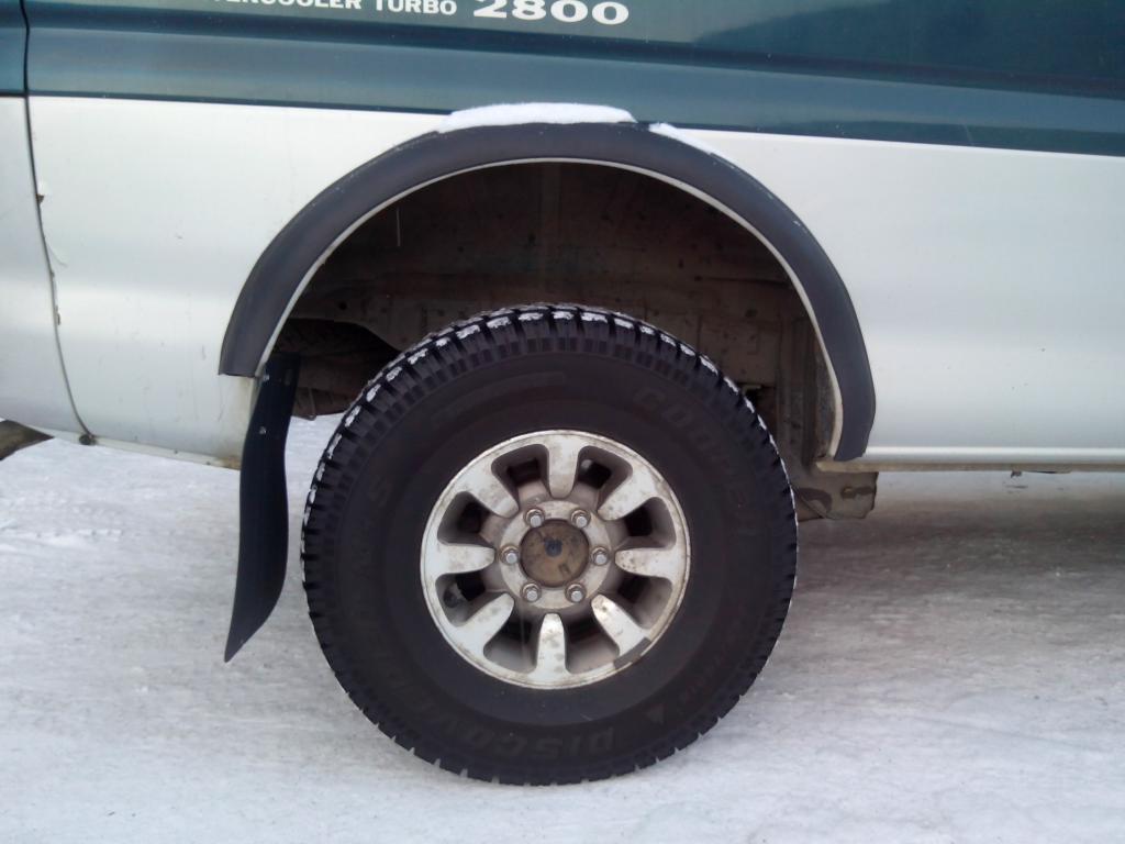

dragon Опубликовано 14 марта, 2015 Автор Жалоба Опубликовано 14 марта, 2015 Цитата Не лифтована. Ну да? Сравни положение твоего центра колеса относительно порогов и сток То есть накрутку торсионов почти до отбойников за лифт не считаем? Цитата

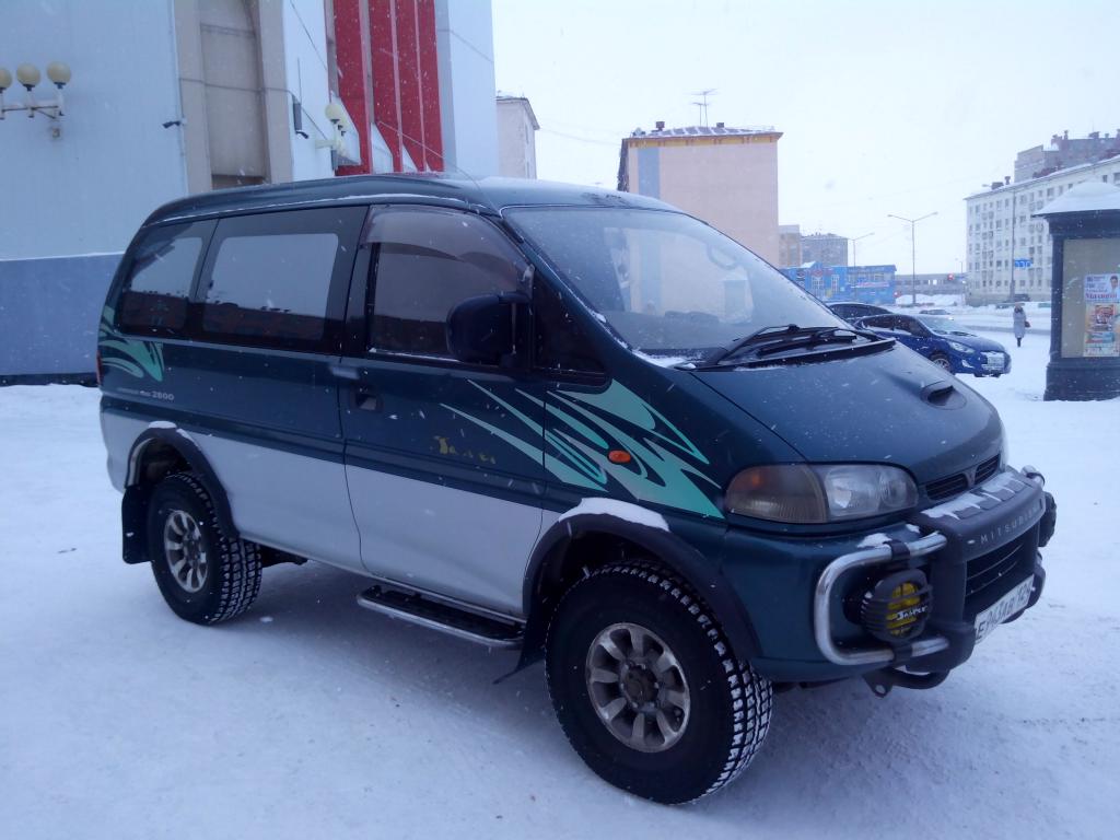

jasperbar Опубликовано 14 марта, 2015 Жалоба Опубликовано 14 марта, 2015 После покупки перебрался полностью передок,был убитый.Заменил передние амортизаторы, задние аммортизаторы(родные), поставил усиленные пружины и всё. Торсионы на сколько выкречены смотрел но пока не разбираюсь в этом. Поэтому не скажу на сколько они накручены. Цитата
jasperbar Опубликовано 14 марта, 2015 Жалоба Опубликовано 14 марта, 2015 Так машина выглядела при покупке. Цитата

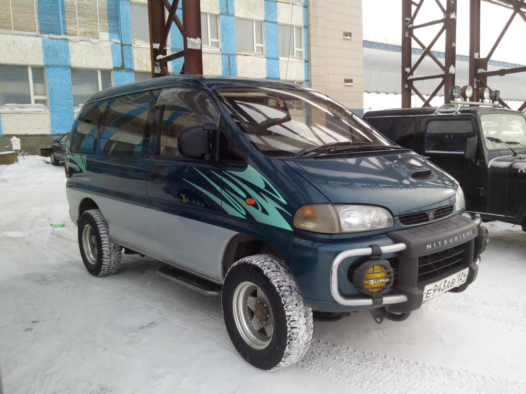

un4given Опубликовано 14 марта, 2015 Жалоба Опубликовано 14 марта, 2015 (изменено) @jasperbar, лифт 2 дюйма. Если не больше. Вот моя сразу после покупки Слева. Пока еще лифт 2 и 235/75/15 Изменено 14 марта, 2015 пользователем un4given Цитата
axymus Опубликовано 14 марта, 2015 Жалоба Опубликовано 14 марта, 2015 (изменено) может быть и оффтоп, но как понять, есть ли лифт в машине или нет?.. в смысле, как понять выкручен ли торсион или нет?.. сам ничего не делал, машина с Японии пришла такая ... колеса стандарт - 225/80/15 Изменено 14 марта, 2015 пользователем axymus Цитата
un4given Опубликовано 14 марта, 2015 Жалоба Опубликовано 14 марта, 2015 @axymus, здесь похоже стандарт. Цитата
blag Опубликовано 14 марта, 2015 Жалоба Опубликовано 14 марта, 2015 Сильно придется подпиливать кузов и бампер на стоковой делике, под колеса 265/70R16 с дисками с 0 вылетом? Цитата
un4given Опубликовано 14 марта, 2015 Жалоба Опубликовано 14 марта, 2015 @blag, это 30.6 дюймов, почти 31. Сильно, несильно - понятия для каждого разные!) Подкувалдить ребро жесткости на задней части передних арок и вроде все. А вообще лучше сразу на полноценные 31 либо сразу 33. Среднее не надо)) Все равно будет хотеться больше! Только подумайте, оно надо? Цитата

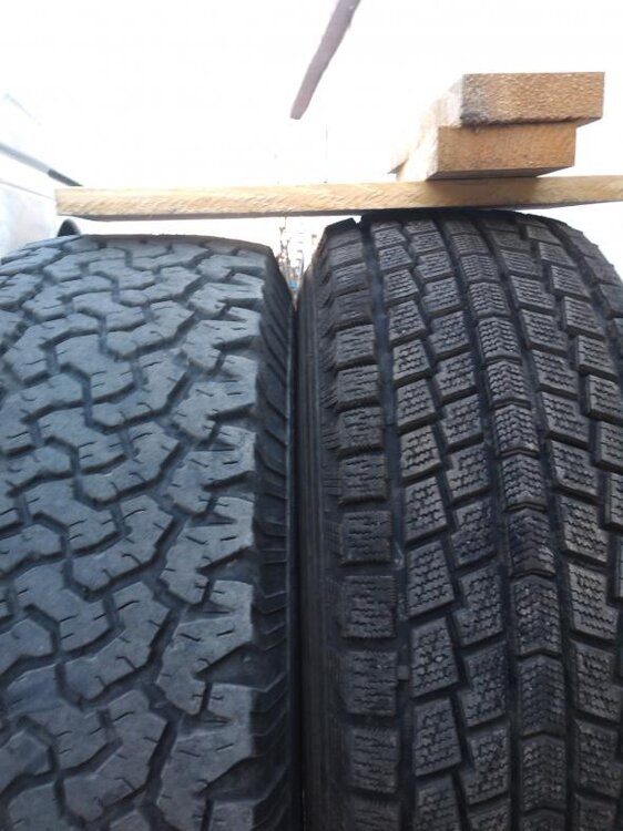

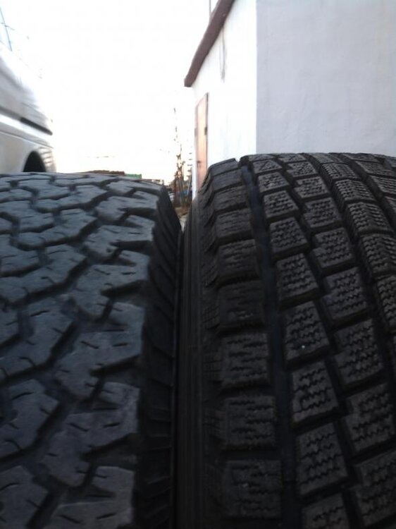

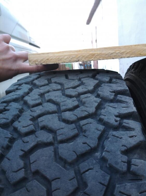

D-mitriy Опубликовано 14 марта, 2015 Жалоба Опубликовано 14 марта, 2015 (изменено) @un4given, сам знаешь, многое зависит от производителя, на фото меньшее - это 31/105,15. а большее во всех отношениях Ханк 265х70х16. разумеется замер чистый - диски с равной шириной. @blag, на стоковой - сильно. поверь, а если фендера стоят, то и их придется дорабатывать, причем тоже немало. Изменено 14 марта, 2015 пользователем D-mitriy Цитата
