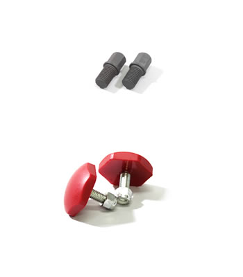

dragon Опубликовано 6 декабря, 2017 Автор Жалоба Опубликовано 6 декабря, 2017 Не надо вылет менять, надо заменить упор на нижней шаровой. Лучше поставить подходящий болт с шайбами. Цитата
dragon Опубликовано 6 декабря, 2017 Автор Жалоба Опубликовано 6 декабря, 2017 Упор - это слева на картинке болт с длинной головкой. Нужно на пару миллиметров упор увеличить. Цитата

dragon Опубликовано 6 декабря, 2017 Автор Жалоба Опубликовано 6 декабря, 2017 (изменено) Развал не поможет, проставку не надо. Нужно просто нарастить упоры, чтобы поворотный кулак недокручивал до стабилизатора. К слову сказать в родном лифткомплекте от JAOS были упоры более длинные. Вот отбойники для лифта и упоры Изменено 6 декабря, 2017 пользователем dragon Цитата

REMS399 Опубликовано 7 декабря, 2017 Жалоба Опубликовано 7 декабря, 2017 Все спасибо В новой шаровой как раз упор был длинее все поставил ничего не цепляет 31 колеса рулят Посадка стала как в грузовике машина поднялась от земли на 4 см. Огонь. Цитата
