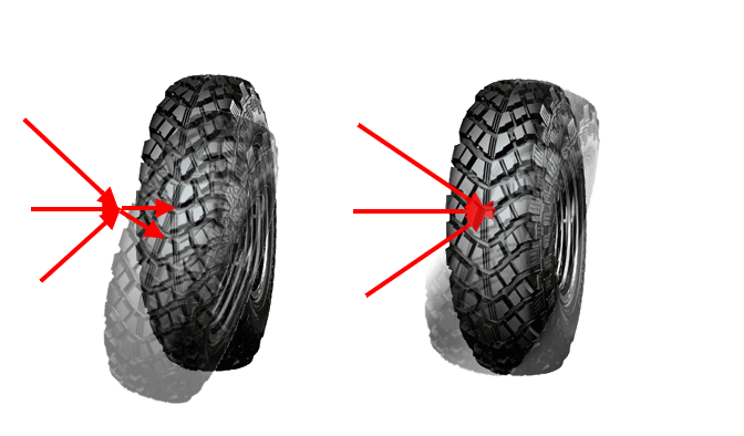

dragon Опубликовано 20 февраля, 2009 Автор Жалоба Опубликовано 20 февраля, 2009 ПЫС: Вылет диска никак не влияет на возможность одеть ту или иную резину (по шириине) на сам диск, а только на то, на сколько колесо будет выступать (минусовой вылет) или утапливаться в арку (плюсовой). Вылет это очень важный параметр, которым можно пренебрегать только для задних колёс. Для передних - вылет определяет ось вращения колеса в арке. Ширина резины прямо влияет на вылет. Для делики вылет +33 штатная ширина резины , +20 9.5 дюймов , +10 11 дюймов (вылет меняется вместе с шириной диска). Если ширина резины такова, что задевает в крайних положениях элементы подвески, то уменьшение вылета не улучшит ситуацию, а наоборот ухудшит поворачиваемость и кроме того нужно будет сильно увеличивать пространство в арке. На рисунке справа штатные параметры (вылет подобран так, чтобы ось вращения колеса была в середине) Слева Колесо с меньшим вылетом, ось смещена, колесо при повороте на тотже градус описывает большую дугу. Цитата
vol Опубликовано 20 февраля, 2009 Жалоба Опубликовано 20 февраля, 2009 Ширина резины прямо влияет на вылет. Для делики вылет +33 штатная ширина резины , +20 9.5 дюймов , +10 11 дюймов (вылет меняется вместе с шириной диска). Т.е. на диски с вылетом +33,+20,+10 одинаковой ширины (например, 6") я не смогу поставить резину одной ширины 235мм (9,3")? Да запросто! Кстати, я имел ввиду что вылет диска не тот параметр, который задает ширину одеваемой на диск резины. Не по конкретному авто, а в принципе... То, что вылет диска и размер резины должны подбираться к конкретному автомобилю я полностью согласен. Я больше склоняюсь к тому, что вылет диска сильнее связан с высотой колеса а не его шириной. Ширину резины ,все-таки, задает ширина диска, а если точнее то завод изготовитель авто... Цитата
dragon Опубликовано 20 февраля, 2009 Автор Жалоба Опубликовано 20 февраля, 2009 Поставить можно что угодно, только смысл? Если делать что-то, то делать нужно не через жопу, а правильно. Если ставишь резину широкую, увеличиваешь ширину диска А совать 33 12" ширины резину на 6j диски это ахтунг Тоже верно и с изменением вылета без надобности Цитата
dragon Опубликовано 20 февраля, 2009 Автор Жалоба Опубликовано 20 февраля, 2009 245 х 70 х 16 влазят. Считаю, чо вылет диска +20 это предел. У меня паджеровские диски с вылетом +10. Резина цепляет при вывернутом колесе за ребро жесткости при торможении и движении задним ходом. И это при том, что арки я гнул кувалдой. Только заметил. А тут вообще жесть. На штатных колёсьях с правильным вылетом спокойно живут 30х10" колёсики , а размер 245 х 70 х 16 это 29.5"х9.6" и при этом с родными дисками ничего кувалдой править не нужно и нифига не цепляет. Даже брызговики стояли родные пока в говне я их не оторвал с мясом. Кстати в добавок, если кто будет искать оригинальные диски с родным вылетом, то такие диски кроме делик ставятся на дизельные МПС Цитата
