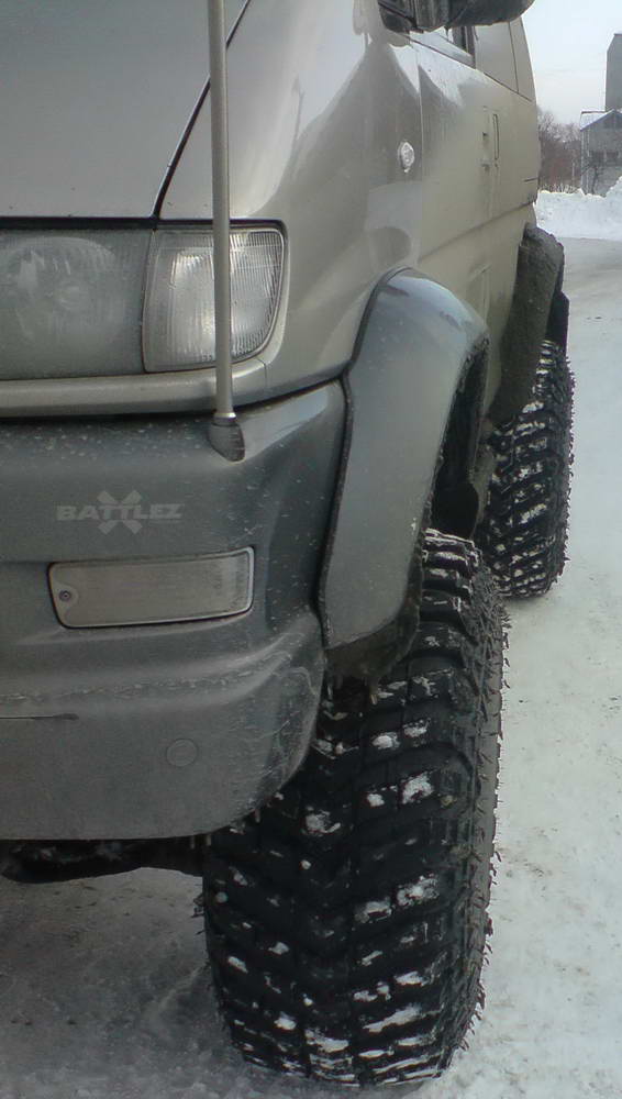

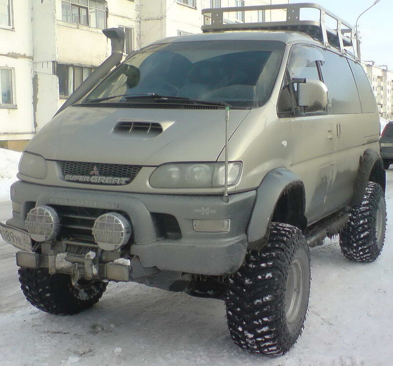

Сегодня поставил машину на диски с 0 вылетом и резину 265х75R16 (это получается 31,6" по американскому размеру).
Да, радиус увеличелся, но не сильно.
ЗЫ
У меня арки передние подрезаны.
