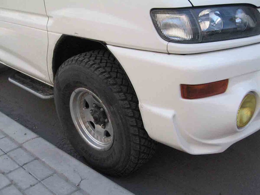

Ура, я почти поставил 31/ 10,5 R15 на -5х дисках, без лифта! Как и говорили чуть отрезать чуть под стучать и всё влезло на ура! Осталось обработать арки, повесить локера и поставить окончательно 31ю резину. ;)

PauS, я уже писал повторю, не чего не резал, стоит Я -471 , 31*10,5* 15 (в реале если верить интернету 30,4")
и не чего не снимал
самый что ни есть стоковый.

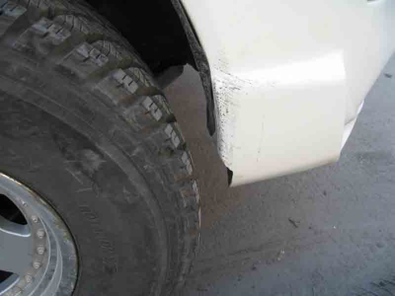

Лифтанул машину на 5 см, после лифта пытался поставить резину 255/70/r16 на дисках с 10 вылетом. Не входит. Тюнинговый бампер с двумя большими туманками мешает, т.е. со стороны колеса нужно порядка 2 см бамепера срезать. Не уверен, что даже 30 резина встанет на дисках с таким же вылетом.

30я резина на, +33х дисках, а 31я резина на -5х дисках!!!
Кста бампер тюненый с двумя громадными тумаками!!! Сам написал чуть мешает, вот я и отрезал от него эту «чуть» и всё встало на ура!!! Машина в стоке без лифта.
Надо могу фото кинуть.

бусоврд, если не затруднит - то скинь фото. И как и на сколько подрезал бампер :rolleyes:

hharn, Макс, я сам мерил 31 колеса на дисках +5 с шириной 7, всё встало нормально, бампер мешал чуть чуть
moulder, надо будет встретиться как нибудь - привезу колесо 255/70/r16 и поставим тебе. Что то я не понимаю, как оно влазит. Цепляет конкретно. Не понимаю, как 31 может влезть.
Я что мерил, болгаркой хряп-с и на@, :default: что бампер, что крыло. Фото завтра кину!
hharn так у тебя R16, а у меня R15 31/10,5 LT :search:
Изменено пользователем бусоврд
hharn, во во, и я про то же, я мерил R15, родной размер то R15
