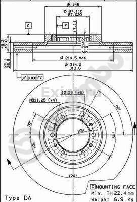

stahh Опубликовано 7 октября, 2011 Автор Жалоба Опубликовано 7 октября, 2011 (изменено) un4given, вот чертеж брембо диска от пыжа. на нем размер между отверстиями под крепления к ступице 108мм. нужно замерить это расстояние на деликовском диске, тогда сразу станет ясно подойдет он нам или нет. PauS, да, я не пральна понял просто . Изменено 7 октября, 2011 пользователем stahh Цитата
PauS Опубликовано 7 октября, 2011 Жалоба Опубликовано 7 октября, 2011 а это не диаметр, на котором шпильки крепления колеса, т.е. 139,7? Цитата

stahh Опубликовано 7 октября, 2011 Автор Жалоба Опубликовано 7 октября, 2011 PauS, нет. 139.7 это диаметр ступицы. ГАНС, снятием колеса не обойдешься))). чтоб узнать размер, надо снять ступицу с кулака, а и уже потом со ступицы скрутить диск. Цитата
vol Опубликовано 7 октября, 2011 Жалоба Опубликовано 7 октября, 2011 stahh, 139,7 диаметр окружности по осям шпилек. 6х139.7 - 6 шпилек, диаметром 139,7мм по их осям. PauS, на фото стоковый диск 15" от дорестайла. У всех вэдовых булок задний тормозной диск комбинированный (основные дисковые тормоза+ барабанные колодки ручника внутри дисковых) Кста, никто колодки ручника еще не менял? Цитата
stahh Опубликовано 7 октября, 2011 Автор Жалоба Опубликовано 7 октября, 2011 (изменено) vol, я в курсе, ведь речь и шла о шпильках))) я лишь написал, что данный размер имеет отношение к ступице, а не к диску. я уже вторую неделю мониторю всю эту байду. например: кулак у пыжа хилее чем у делики. л200, спорты, пыжи унаследовали оный от кирпича, а у делики эксклюзифф отдельный))). уверен на 90%, что диски от пыжа не подойдут нам по креплениям, единственное, что можно сделать это попробовать поставить ступицу от пыжа, тогда и диск подойдет. нужно ездить по разборкам с кулаком, ступицей и прочими потрохами подвески делики и эксперементировать с деталями пыжа. Изменено 7 октября, 2011 пользователем stahh Цитата

stahh Опубликовано 7 октября, 2011 Автор Жалоба Опубликовано 7 октября, 2011 un4given, жаль((( завтра уже не актуально)), т.к. сам сделаю замер, у мну все это разобранное валяется. но повторю, что очень маловероятно, что размеры совпадут. Цитата
dragon Опубликовано 7 октября, 2011 Жалоба Опубликовано 7 октября, 2011 на нем размер между отверстиями под крепления к ступице 108мм. нужно замерить это расстояние на деликовском диске Дим ты давно отдыхал? У нас сзади 87 полуось , как на пыжах без блока. Цитата
stahh Опубликовано 7 октября, 2011 Автор Жалоба Опубликовано 7 октября, 2011 (изменено) dragon, ниченепонял))) смари выше чертеж зы отдыхаю уже 5ый день, свалило орз.. Изменено 7 октября, 2011 пользователем stahh Цитата
