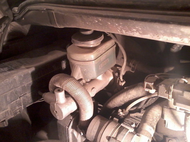

paul-irkut Опубликовано 11 января, 2012 Жалоба Опубликовано 11 января, 2012 У меня ГТЦ стоит от ТОйоты , какой не знаю - по-моему от сурфа. Заменил после того как родной стал травить - не смог прокачать систему после того как менял сайленты на передних верхних рычагах. С уважением, Павел Цитата
Alex_DV Опубликовано 11 января, 2012 Жалоба Опубликовано 11 января, 2012 (изменено) Паш, а фоту можешь подкинуть? А как эффективность в ставнении с родным? Изменено 11 января, 2012 пользователем Alex_DV Цитата
paul-irkut Опубликовано 11 января, 2012 Жалоба Опубликовано 11 января, 2012 @Alex_DV, могу )))) вот тока не знаю когда))) Я щаз на тауне гоняю, делика стоит на другом конце города)) да там и смотреть особо не чего - просто подошел по 4 болтам крепления и штуцерами под трубки вот и поставил - Айсиновский ГТЦ с ним же был и бачок. Ну конечно лучше))))) родной то ваще не работал - иначе б не менял))))) С уважением, Павел Цитата
Alex_DV Опубликовано 11 января, 2012 Жалоба Опубликовано 11 января, 2012 Паш, фото по возможности... С ним проще по нашим помойкам можно будет пошариться и узнать что от чего и к чему Цитата

paul-irkut Опубликовано 16 января, 2012 Жалоба Опубликовано 16 января, 2012 Паш, фото по возможности... С ним проще по нашим помойкам можно будет пошариться и узнать что от чего и к чему Вот, правда с телепона))) С уважением, Павел Цитата
