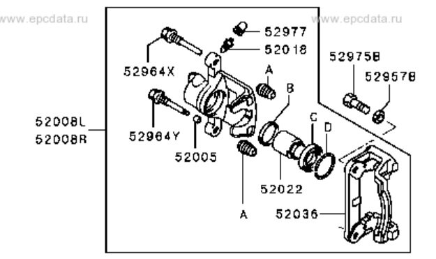

Девяткин Опубликовано 22 сентября, 2014 Жалоба Опубликовано 22 сентября, 2014 @(Alexey), ну у меня с установкой задних суппортов от Паджеро Эволюшен тормоза заметно лучше стали! Хотя сами колодки идентичны нашим а вот диаметр поршня больше. Вот думаю передние еще поменять но от эвика ни подошли Цитата

Девяткин Опубликовано 23 сентября, 2014 Жалоба Опубликовано 23 сентября, 2014 @(Alexey), да Леш однопоршневые причем от обычных пыжов они один в один с нашими по крайней мере рем комплекты одинаковые а вот от Эво они с виду и по крепежу такие же как и наши а по производительности лучше в виду большего диаметра поршня @dmig, Mitsubishi Pajero 3.5 Evolution выпускались в одном кузове всего два ни полных года с октября 1997 по август 1999 выпущена ограниченная серия машин всего 5000 экземпляров. Я ставил себе с 1997 года кузов V55W Цитата
ГАНС Опубликовано 23 сентября, 2014 Жалоба Опубликовано 23 сентября, 2014 (изменено) Девяткин, а партнабер (номерочек) суппортов не завалялся? Изменено 23 сентября, 2014 пользователем ГАНС Цитата
Сергеич (1105) Опубликовано 29 сентября, 2014 Жалоба Опубликовано 29 сентября, 2014 (изменено) Не нужно искать только эво! Каталог знает лучше: вот MB858462 номер поршня от эво, каталог говорит что подходит данный номер к большому списку машин от ММС. Я специально не выложил весь список применяемости с экзиста ибо он большой. Что касается целиком суппорта, то нужны MB858464 и MB858465 (левый и правый). Одно не понятно почему сам корпус (куда поршень вставляется) номера не имеет. Изменено 29 сентября, 2014 пользователем Сергеич (1105) Цитата
