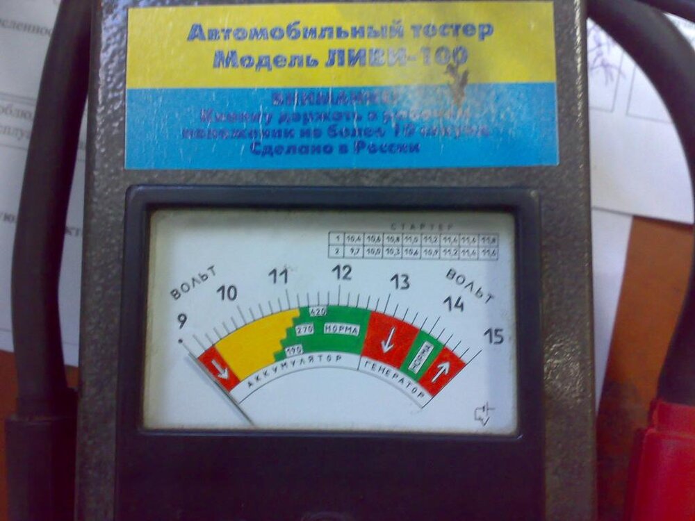

N181 Опубликовано 9 октября, 2011 Жалоба Опубликовано 9 октября, 2011 что бы определить стартер или АКБ мудит надо взять нагрузочную вилку и тестер 1.замерить падение напруги при подключении нагрузочной вилки (например с 13,2 упало до 11,4) 2.замерить падение напряжения при прокрутке стартером (например с 13,2 упало до 11,2) 3.Взять данные из таблицы (см. фото верхний правый угол на шкале) 4.верхняя строка - напряжение при замерах нагрузочной вилкой (пример 11,4) 5.нижняя строка - напряжение при прокрутке стартером (пример 11,2) Если падение напряжения при прокрутке стартером будет больше, чем табличное значение (пример: вилкой-11,4, стартером по таблице должнобыть-11,2, а реально при прокрутке стартером - 11 или 10,8), то это говорит о том, что стартер+компания потребляют слишком большую нагрузку и требуют ревизии. Если падение напряжения будет в пределах табличного значения, то стартер+компания ни при чём. Цитата
