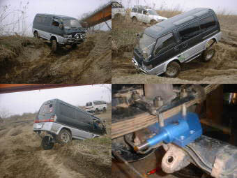

SHERIFF Опубликовано 3 февраля, 2007 Жалоба Опубликовано 3 февраля, 2007 Порылся я в своей библиотеке и выискал - японцы тож этой задачкой озадачивались: Цитата

Alex_DV Опубликовано 3 февраля, 2007 Жалоба Опубликовано 3 февраля, 2007 Порылся я в своей библиотеке и выискал - японцы тож этой задачкой озадачивались: На твоих фотках виден задний мост немного лифтанутый - ничего удивительного. А предняя подвеска??? Мостом там и не пахнет. Все, что не могут сделать японцы - смогут русские! :uga: Цитата

SHERIFF Опубликовано 4 февраля, 2007 Жалоба Опубликовано 4 февраля, 2007 На твоих фотках виден задний мост немного лифтанутый - ничего удивительного. А предняя подвеска??? Мостом там и не пахнет. Я так понимаю - передний мост - как самоцель или результат - на фото решена (более-менее) проблема свеса )диагоналки) - я так понимаю... Цитата
