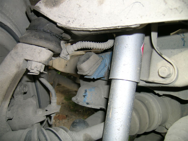

delica forever Опубликовано 25 августа, 2005 Жалоба Поделиться Опубликовано 25 августа, 2005 Передняя подвеска. Поменяный каябовский аммортизатор - з/масляный, усиленный, серебристого цвета. Видна проставленная гайка между шайбой и кожухом амморта. До пяти-шести см подъема такая практика вполне себя оправдывает, но с большим подъемом потребуется менять размер амморта, либо мудрить с креплениями, ведь в этом случае увеличится разлет между рычагами, и амморт уже не будет работать в положенном режиме. Цитата Ссылка на комментарий Поделиться на другие сайты Поделиться
delica forever Опубликовано 25 августа, 2005 Жалоба Поделиться Опубликовано 25 августа, 2005 Отбойники. Нижний остался на штатном месте, а вот верхний пришлось опустить (переварили крепление, срезав его) на 1,5-2 см. Кстати, сегодня смотрели делику с японским лифтом. Проставки под шаровые присутствуют, торсион выкручен, а отбойник верхний просто тупо срезали, оставив пространство в 1,5-2 см для хода. Глюк, короче. Кстати, японцы выпускают для такого случая специальные отбойники, пониженные, высота резины там гораздо меньше штатного размера. Т.е. можно не переваривать крепление отбойника, а просто поменять его на более низкий. На фотке также можно увидеть, что верхний рычаг "оторван" от верхней шаровой порядка на 2 см. "Оторванность" вызвана проставкой в 2 см, для разгрузки торсиона, а также в этом случае рычаг не заваливается вниз слишком, оставаясь почти в рабочем своем положении. Просто тупо затягивать торсион нецелесообразно. Цитата Ссылка на комментарий Поделиться на другие сайты Поделиться
