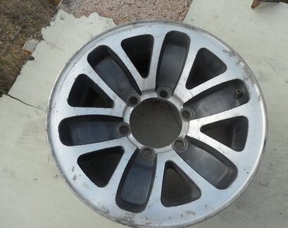

kirgincev_k Опубликовано 30 сентября, 2015 Жалоба Опубликовано 30 сентября, 2015 Приветствую всех присутствующих!!! Случайно 1 такого диска ни у кого не завалялось, а то балансировка показала, что у моего одного есть небольшая кривизна. Цитата
kazantsev81 Опубликовано 30 сентября, 2015 Жалоба Опубликовано 30 сентября, 2015 Приветствую всех присутствующих!!! Случайно 1 такого диска ни у кого не завалялось, а то балансировка показала, что у моего одного есть небольшая кривизна. Привет! На разборках смотрел? Цитата
kazantsev81 Опубликовано 30 сентября, 2015 Жалоба Опубликовано 30 сентября, 2015 http://tomsk.baza.drom.ru/prodam-2-lityh-diska-r15-sverlovka-6h139-7-37040360.html Цитата
kirgincev_k Опубликовано 1 октября, 2015 Жалоба Опубликовано 1 октября, 2015 @kazantsev81, они не хотят 1 диск продать. @kazantsev81, они не хотят 1 диск продать. Цитата
Stinger Опубликовано 1 октября, 2015 Жалоба Опубликовано 1 октября, 2015 Привет,зачем сразу покупать,диск если не на куски развалился,то его можно поправить.)) Цитата
kirgincev_k Опубликовано 1 октября, 2015 Жалоба Опубликовано 1 октября, 2015 (изменено) вчера опять делика сюрприз выдала, при повороде ключа при запуске стало щелкать релюшка свечей, завелась отлично, полез к акуму цешкой померять напряжение и увидел 15,4в (заведеная). при включении всех фар и печек показывала 14,6 и это на холостых. думал капец регулятору в "гене" полез вниз глянуть, а там фишка болтается, поставил на место, стало 14,4 как и должно было быть. Пойду книги читать что это за фишка на гене. @Stinger, литые говорят нельзя править или врут? Изменено 1 октября, 2015 пользователем kirgincev_k Цитата
Stinger Опубликовано 1 октября, 2015 Жалоба Опубликовано 1 октября, 2015 Не слушай никого,все нормально правится.Лично сам не один литой диск правил. Цитата
