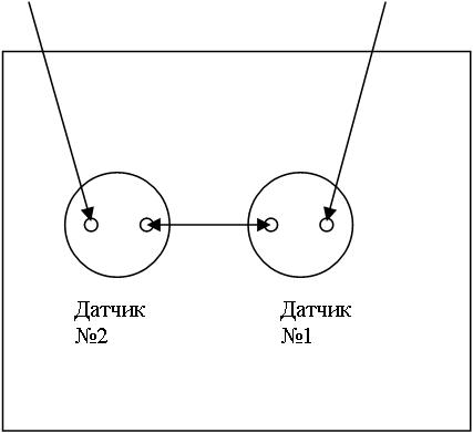

tigriao Опубликовано 28 января, 2011 Жалоба Опубликовано 28 января, 2011 всем привет! У меня такая проблема! Купил пыжика 87 года в кузове L049G двигатель 4д56 с турбиной на механике так вот когда покупал бывший хозяин сказал что у него стоит раздатка от делики! передок включаеться жестко без всяких хабов! Сегодня было вообще веселе моргала моргала лампочка полного привода и сгорел предик заменил предик опять сгорел заменил и когда включил зажигание то все лампочки на табло горели очень тускло доехал до сервиза загнал на яму оказалось что датчик который идет с коробки просто проводами упал на защитное кольцо с гранью кардана и перетерал один из проводов, это все обрезал зачистил скрутил поставил назад выехал довольный но на кочках лампочка так и не перестала моргать! Что это может быть кто подскажет? На раздатке есть еще два датчика с правой стороны по ходу движения машины с желтыми проводками по два на каждом которые стоят рядом один подключен вроде а на втором просто контакты болтаються - что это за датчик? И еще с лампочкой полного привода есть еще одна лампочка а точнее надпись WHELL LOCKчто это может быть вообще? Цитата
Девяткин Опубликовано 28 января, 2011 Жалоба Опубликовано 28 января, 2011 tigriao, Относительно тех двух датчков так они должны быть ПОСЛЕДОВАТЕЛЬНО подключены так что смотри там. Относительно загорающейся лампочки WHELL LOCK то это означает что передний кардан постоянно вращается эта примочка нужна для того чтоб можно было включать на ходу передок если лампочка не горит то включать только после остановки авто если горит то можно и н аходу подключать. А так поищи посиком это все неоднократно обсуждалось. P.S. совет смени картинку это все таки форум авто владельцев и такое считаю сдесь не уместно Цитата
tigriao Опубликовано 28 января, 2011 Жалоба Опубликовано 28 января, 2011 картинку сменил! вопрос что значит последовательно? эта лампочка у меня вообще ни как не реагирует может из-за того что не подключен второй датчик! Хабов у меня нет жесткое включение передка просто! у меня на кочках моргает лампочка где нарисован полный привод вот я и не могу разобраться почему она моргает? щас поищу что тут есть! Цитата
Девяткин Опубликовано 28 января, 2011 Жалоба Опубликовано 28 января, 2011 (изменено) tigriao, раз у тебя нет автоматов поэтома лампочка и будет постоянно гореть в виду того что привода передние с карданом постоянно вращаются при этом. А относительно последовательности подключения датчиков т.к. они рядом расположены то получается что к первому кантакту первого датчика приходит длинный провод от основной проводки, потом второй контакт первого датчика и первый контакт второго датчика должны между собой соедениться, а уже ко второму контакту второго датчика и подключается второй длинный провод от основной проводки по крайней мере на деликах так. Надеюсь понятно написал. Щас попробую схематично изобразить Вот что получилось Изменено 28 января, 2011 пользователем Девяткин Цитата

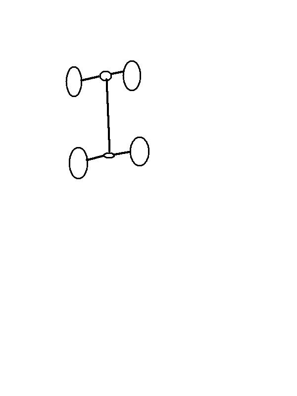

ruslan Опубликовано 28 января, 2011 Жалоба Опубликовано 28 января, 2011 WHELL LOCK это те провода которые у тебя перетёрло(вращение перед. кардана) а те датчики которые у тебя неподключенны, они информируют о включении переднего привода, вот такая картинка появляется на приборке- Цитата
tigriao Опубликовано 28 января, 2011 Жалоба Опубликовано 28 января, 2011 спасибо попробую зацепить! А по поводу лампочки полного привода Вы меня не допонимаете она работает как надо ВНИМАНИЕ только КОГДА ПРОЕЗЖАЕШЬ ПО КОЧКЕ ОНА МОРГАЕТ И ПОД ТАБЛО РЕЛЮШКА СЩЕЛКАЕТ! а не просто что когда горит когда не горит! почему моргает контакт где то теряеться? Цитата
Девяткин Опубликовано 31 января, 2011 Жалоба Опубликовано 31 января, 2011 tigriao, ну впринципи ты сам себе и ответил на поставленный вопрос а именно теряется контакт. Проверь провода подходящие к датчикам у делики по крайней мере это болезнь провода прям под корень обрываются от датчиков причем ни сразу обрываются а постепенно переламываются оплетка еще жива а жилы мертвые попробуй вдвоем один в машине смотрит на приборку второй шевелит провода около датчика тем самым и найдеш где у тебя обрыв. Цитата
