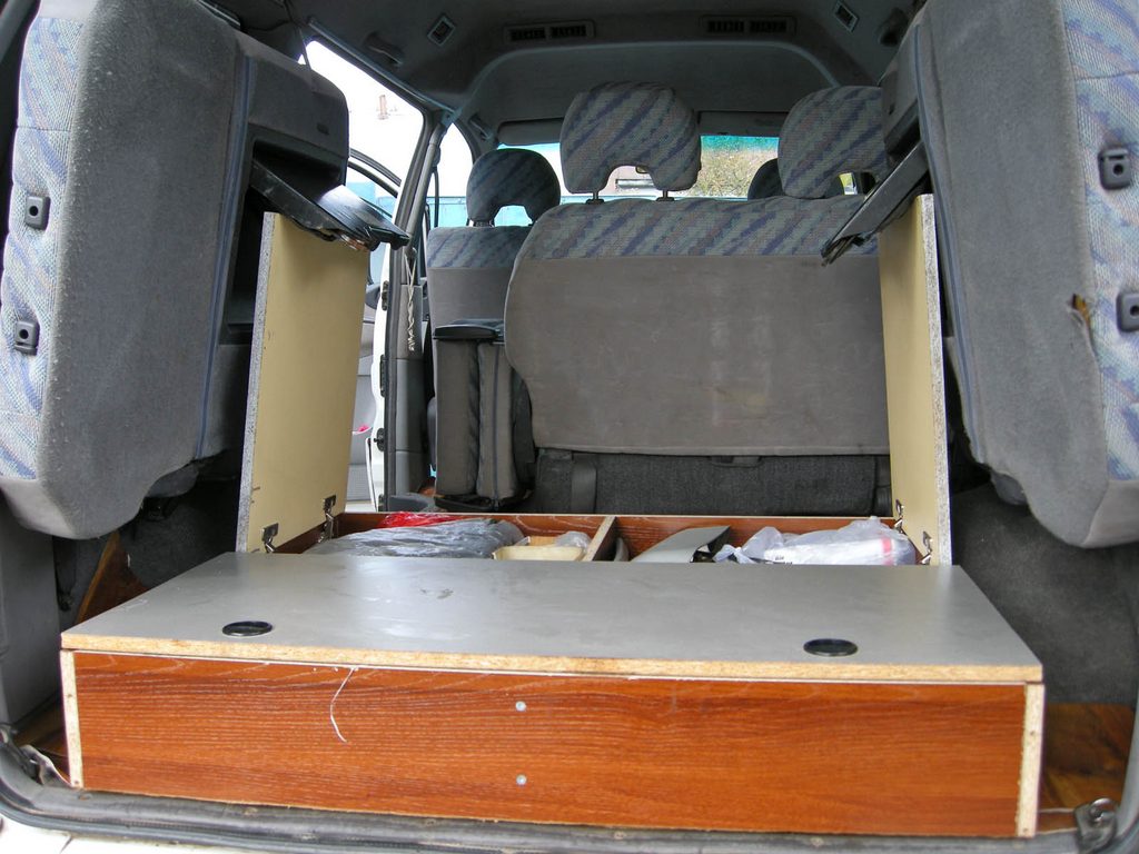

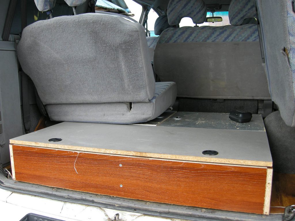

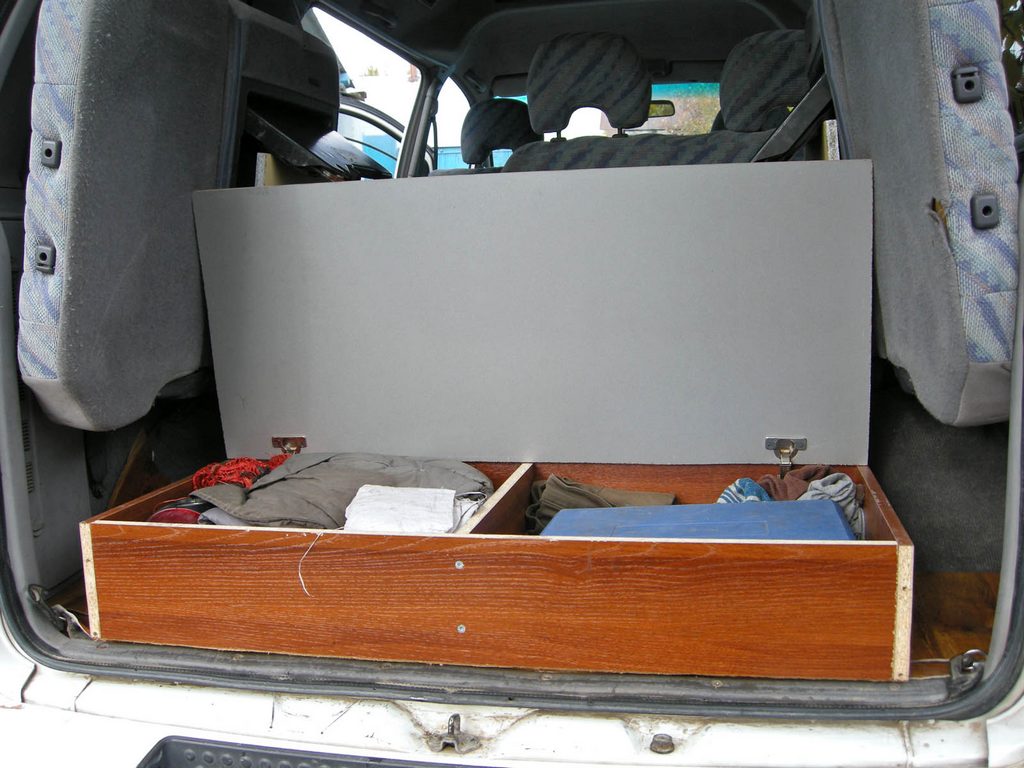

SHERIFF Опубликовано 17 ноября, 2010 Жалоба Опубликовано 17 ноября, 2010 Задался я целью как-то упорядочить "полезный" бардак в своей машине... Всё бы ничего - но хотелось бы ещё и с малым бюджетом... Вот что получилось - конечно не блеск - да мне понты и не нужны - главное практичность.. и тут всё очень даже понравилось... Размеры были выбраны от начала заднего ряда до задней двери и ширина от арки до арки... Высота так чтоб задние сиденья могли лечь без подножек... Задняя дверца ящика открывается при опущенных задних сиденьях. Но при расчёте учитывайте ширину материала из которого делаете ящик - здесь почти впритык - на грани фола.. Так как постоянно приходиться возить всякое-разное в дальнейшем хочу наверх положить или резиновый настил или линолиум т.к. иначе груз начинает "слоняться" туда-сюда... ПС: Выкладываю лишь для указания направления движения мысли... Цитата

sanek Опубликовано 17 ноября, 2010 Жалоба Опубликовано 17 ноября, 2010 Отличная задумка. А еще можно между передней и задней секцией установить разделитель шириной 10-12 см, уменьшив ширину задней дверцы и разрезать ее на 2 части. Это для того, чтобы можно было свободно открыть либо левую, либо правую заднюю створку без складывания 3-го ряда. ИМХО есссно. Цитата
Gore Опубликовано 17 ноября, 2010 Жалоба Опубликовано 17 ноября, 2010 Молнько не понял, задние сиденья упираются на ящик, без выставления ног? Цитата

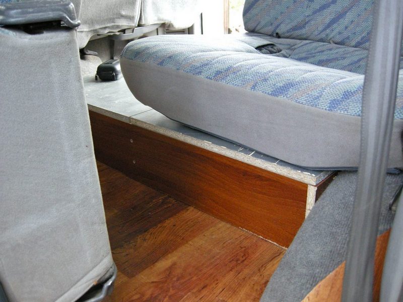

SHERIFF Опубликовано 18 ноября, 2010 Автор Жалоба Опубликовано 18 ноября, 2010 (изменено) Молнько не понял, задние сиденья упираются на ящик, без выставления ног? Именно так... Про недоделанность и грубость верно подмечено - тут бюджет нулевой сказался - весной хочу оббить линолиумом под стиль того, что на полу... Пожалуй перечислю часть того что разместил: аптечка, огнетушитель, набор инструментов, комплект сменной одежды(для грязных работ) на все сезоны с обувью, электронасос, прикуривающие провода, саперская лопатка, два надёжных троса, автосветильник на светодиодах и по мелочи (комплект болтов с гайками, масла всякие, тормозная жидкость и т.п.) ну и один из четырех отделов типа "спама": мешки, тряпки, рыбацкие снасти и т.д. Кому-то покажется излишним такой набор - но всё продиктовано жизненным опытом - часто приходится кого-либо выручать... Изменено 18 ноября, 2010 пользователем SHERIFF Цитата
stahh Опубликовано 18 ноября, 2010 Жалоба Опубликовано 18 ноября, 2010 SHERIFF, сними вообще сиденья задние. или ты возить на них людей будешь? если да, то о безопасности сидящих в них можно забыть. Цитата

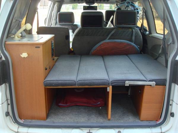

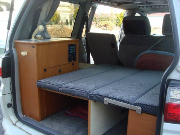

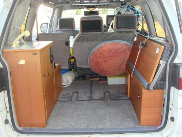

CAPATOV Опубликовано 10 марта, 2011 Жалоба Опубликовано 10 марта, 2011 Уж заморачиваться, так по полной! . Цитата
ГАНС Опубликовано 10 марта, 2011 Жалоба Опубликовано 10 марта, 2011 Вот это я понимаю, дача просто какаято Но некоторые решения очень даже интересные. Цитата
Мясыч Опубликовано 10 марта, 2011 Жалоба Опубликовано 10 марта, 2011 А кто сзади лечь то может? или по диагонали и то не поместишся или ноги подгибать или карликом нужно быть Цитата
