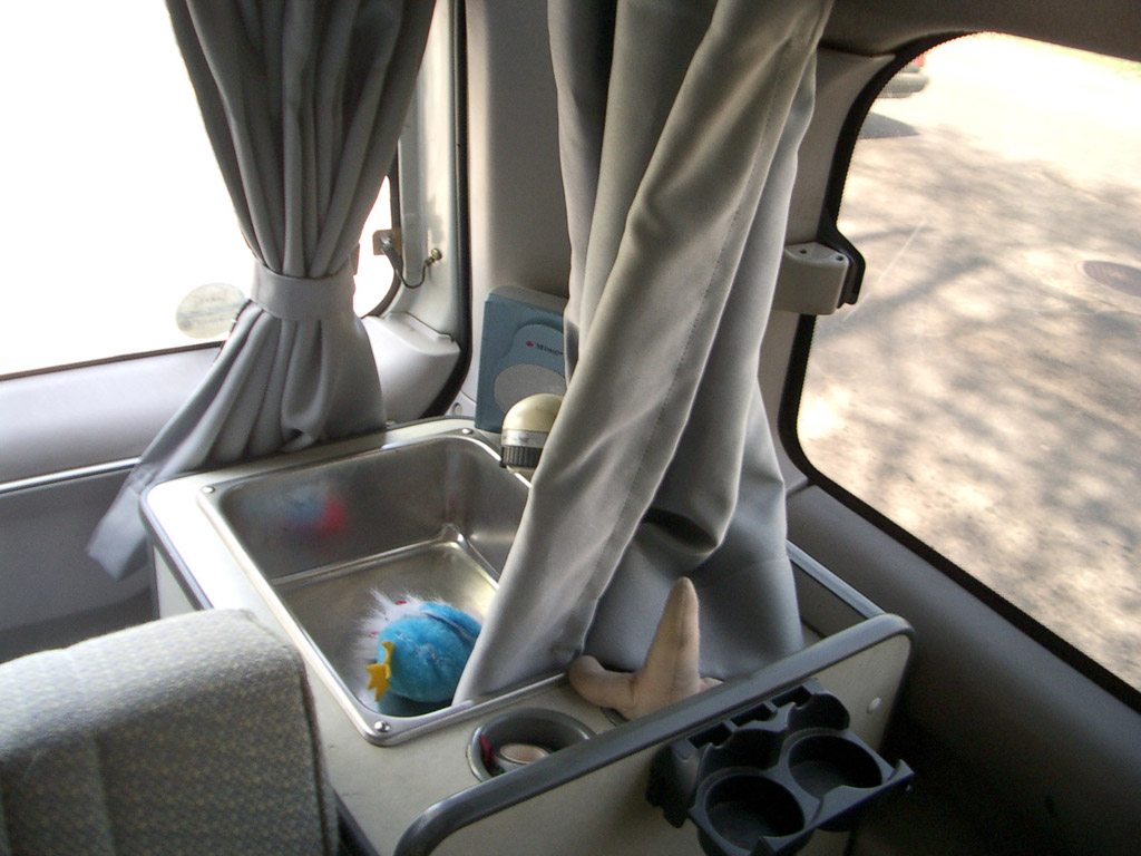

серыйеж Опубликовано 10 марта, 2011 Жалоба Опубликовано 10 марта, 2011 Это место четвероногого друга и умывальник для него Цитата
Gaiver Опубликовано 11 марта, 2011 Жалоба Опубликовано 11 марта, 2011 Это уже прям полноценный жиповский спальник, блин мне жалко 3-ий ряд сидений, ради такой красоты Цитата
joja Опубликовано 11 марта, 2011 Жалоба Опубликовано 11 марта, 2011 и умывальник для него а я то думаю нафига там умывальник 8)) для человека неудобен - сзади подойти - высоко, внутри сгорбившись, а присесть некуда 8) 1 Цитата
Gaiver Опубликовано 12 марта, 2011 Жалоба Опубликовано 12 марта, 2011 это душ с длинним шлангом (вытягивается оттуда) Цитата
joja Опубликовано 14 марта, 2011 Жалоба Опубликовано 14 марта, 2011 это душ с длинним шлангом (вытягивается оттуда) а вот это полезное дело! 8) сам пользуюсь переносным частенько. Цитата
серыйеж Опубликовано 14 марта, 2011 Жалоба Опубликовано 14 марта, 2011 CAPATOV Уж если по полной, то под душ надо монтировать комплект санитарной обработки ДК-5! А на заднюю дверь шторку для душевой кабины! Останется только - "просто добавь воды"! Цитата

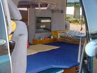

SHERIFF Опубликовано 14 марта, 2011 Автор Жалоба Опубликовано 14 марта, 2011 (изменено) Уж заморачиваться, так по полной! Это уже другое - дальнейшее направление - так называемый КЭМПИ - жилой дом(комната) на колёсах. По этой теме я могу долго и увлекательно говорить и показывать - как фото так и фидео как на кирпичи так и на булки и теперь даже на Д5... Изменено 6 сентября, 2011 пользователем SHERIFF Цитата
SHERIFF Опубликовано 14 марта, 2011 Автор Жалоба Опубликовано 14 марта, 2011 (изменено) CAPATOV Уж если по полной, то под душ надо монтировать комплект санитарной обработки ДК-5! А на заднюю дверь шторку для душевой кабины! Останется только - "просто добавь воды"! Вот Вы смеётесь а я лично видел делику практически с душевой кабиной - см.фото - вообще была уникальная делика-булочка: на рессорах (но не карго) и средние и задние сиденья раскладывались в идеально ровную поверхность - были не стандартные... Изменено 6 сентября, 2011 пользователем SHERIFF Цитата
Мясыч Опубликовано 14 марта, 2011 Жалоба Опубликовано 14 марта, 2011 SHERIFF, Запиливай фотки с делика-кемперами дико интересно Цитата

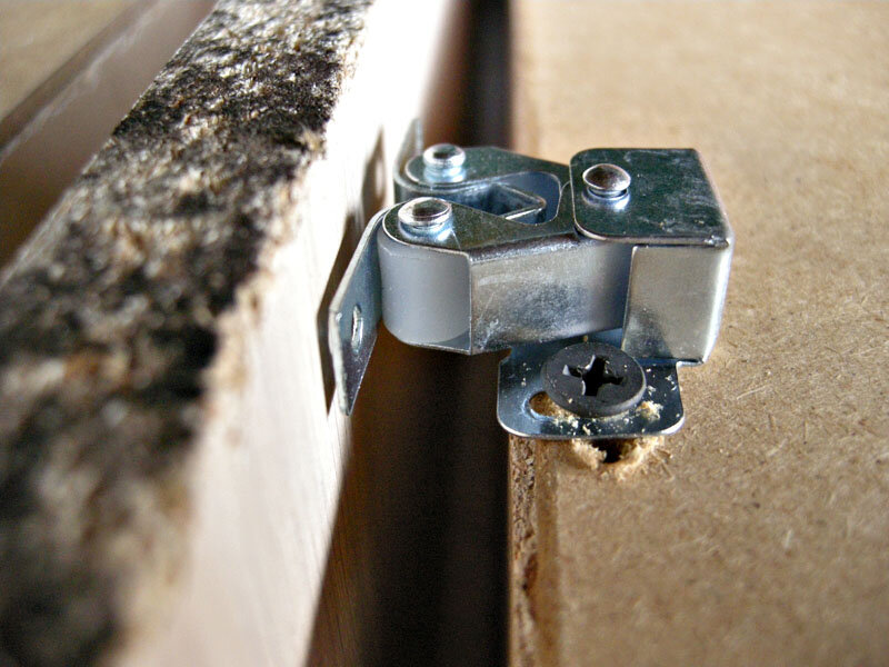

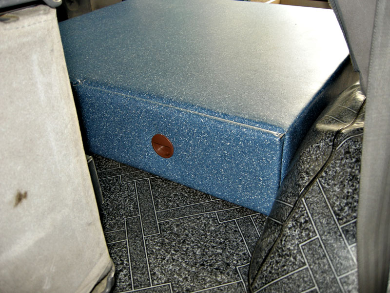

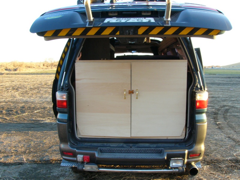

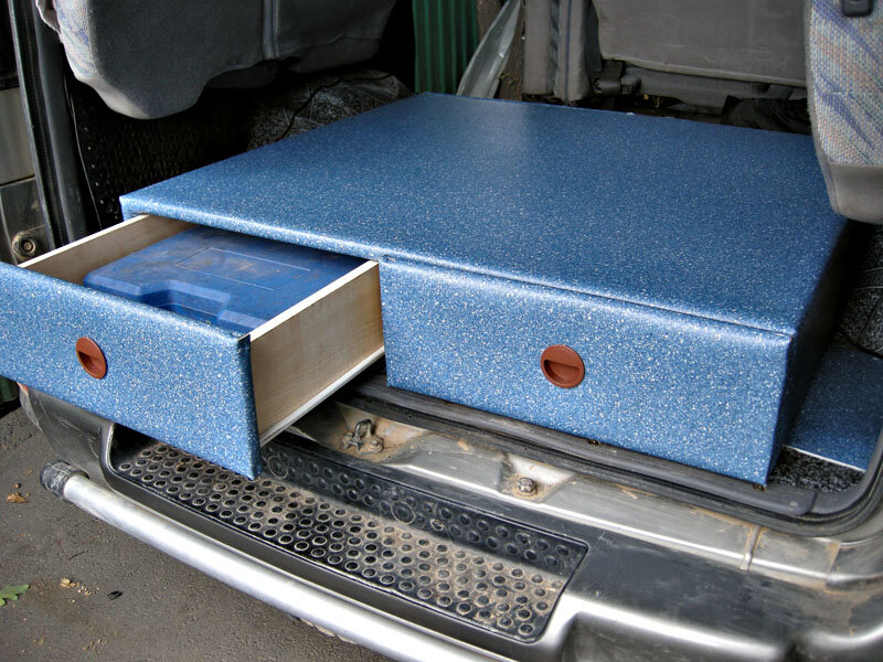

SHERIFF Опубликовано 6 сентября, 2011 Автор Жалоба Опубликовано 6 сентября, 2011 (изменено) В продолжение темы - машина ящиком успешна продана и куплена новая делика (бензиновая 3литра)... Учёл замечания и опыт: вверх дверцы при заполненном заднем отсеке не очень удобно открывать (а порой и нереально)... Вот второй вариант... Ящики открываются в обе стороны, на первом фото элемент крепления - распологается на задней крышке ящика - не торчит и работает... посавлено по два на ящик... В остальном всё так-же как и в пером варианте: сиденья ложатся на ящик... ногам на заднем сиденье не мешают. Из замеченного: по линолиуму всё съезжает к задней двери... Изменено 6 сентября, 2011 пользователем SHERIFF Цитата

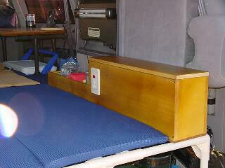

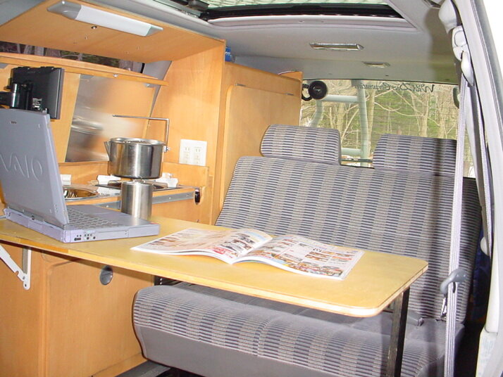

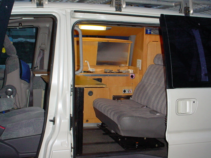

SHERIFF Опубликовано 6 сентября, 2011 Автор Жалоба Опубликовано 6 сентября, 2011 вот японский вариант... кому как и для чего... Цитата
levsha Опубликовано 6 сентября, 2011 Жалоба Опубликовано 6 сентября, 2011 2 Sheriff Я так понял 2 ящика в салон и 2 ящика на улицу, итого - 4 ящика, поправьте если не так. Гламурный линолиум ну и хороший тревожный рундучек получился. ЗЫ. а где лямки для переноски? Цитата
SHERIFF Опубликовано 6 сентября, 2011 Автор Жалоба Опубликовано 6 сентября, 2011 (изменено) именно так - два наружу один внутрь и в одном отсек для блока управления сенсорной панелью на центральной консоли... Про гламур - просто такой остался от ремонта... с голубым цветом у меня проблем нету Что за лямки для переноски? ПС: кстати бюджет - 60 баков про всё... Изменено 6 сентября, 2011 пользователем SHERIFF Цитата
