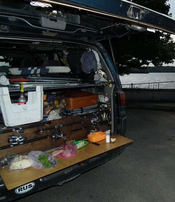

ОРлята Опубликовано 13 февраля, 2012 Жалоба Опубликовано 13 февраля, 2012 (изменено) Вот наш вариант.В данной поездке много общака (кухня,продукты,палатки ,необходимости для лагеря на16 человек)поэтому небольшой беспорядок.Конструкции изготовлены из 10 мм фанеры,прошлифованной,тонированной и покрытой палубным лаком,и конструктива Джокер. На данный момент других фоток нет, если будет интерес, сделаем подробный отчетик с хорошими фотографиями. Изменено 13 февраля, 2012 пользователем ОРлята Цитата

ОРлята Опубликовано 22 февраля, 2012 Жалоба Опубликовано 22 февраля, 2012 Сегодня потеплело,хотел "пофотать",снег мешает.Пока вот-изнутри,позже сделаю в деталях.По поводу отчета,как сделаю фото,буду их комментировать.Если есть вопросы,задавайте,буду отвечать. 1 Цитата
Логин Опубликовано 7 марта, 2012 Жалоба Опубликовано 7 марта, 2012 @ОРлята, привет! Интересно! Интересно как задний откидной стол держится (в собранном и разобранном виде)? Разобранный на землю упирается или висит в воздухе? Цитата
DOLAX Опубликовано 8 марта, 2012 Жалоба Опубликовано 8 марта, 2012 я бы сделал сетку между грузовым отсеком и пассажирским, в целях безопасности так сказать. Цитата

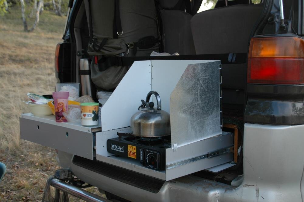

Coyote45 Опубликовано 6 мая, 2012 Жалоба Опубликовано 6 мая, 2012 Прошлый сезон показал острую необходимость держать плитку, посуду и продукты в постоянной доступности, а не вытаскивать из разных мест из-под горы вещей. Поэтому был изготовлен такой пищеблок. Высота -до низа сидений 3-го ряда (за них и держится от опрокидывания при выдвинутых ящиках) глубина -до ножек 3-го ряда. Углы корпуса чуть спилил под арки. (Ящики до них не достают.) Слева снизу -ящик, над ним -столешница. Справа -отсек для плитки с экраном, за экраном -место для 2-х баллончиков с газом. Из плюсов: не мешает трансформации салона (спинки ложатся на пищеблок), есть доступ в штатные боковые ниши, плюс образовались удобные углубления по бокам пищеблока. Материалы: Сломанный советский стол (ДСП очень тяжёлая, со шпоном. Кто будет делать подобное -берите простое ДСП, оно полегче будет) Торцы пропитал лаком. Из ДСП сам корпус и столешница. Ящики и обшивка столешницы -отходы "алюкобонда". Шариковые выдвижные направляющие (я брал не усиленные -хватает), рояльные петли и оцинковка на экран. Заклёпки, саморезы. 1 Цитата
lexus576 Опубликовано 6 мая, 2012 Жалоба Опубликовано 6 мая, 2012 @Coyote45,просто отлично, хорошее практичное решение, тоже постоянно приходится все на землю вываливать что бы достать плитку и т.д. Цитата

Coyote45 Опубликовано 7 мая, 2012 Жалоба Опубликовано 7 мая, 2012 @АЛЕКСЕЙ222, 3-й ряд опускается без фиксации в пол? При экстренном торможении может вывернуть боковые крепления сидений. надо на ящике выступ делать, который будет входить в углубления нижней части сидений. А ящик фиксировать к полу. (тоже прорабатывал "длинный" вариант). от дверок сверху отказался -чтобы их открыть надо весь багаж выкладывать. Цитата
