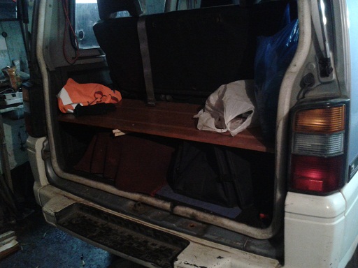

Stalker20 Опубликовано 7 мая, 2012 Жалоба Опубликовано 7 мая, 2012 я сильно не заморачивался... весь хлам под полкой и сиденьем... под полкой полный комплект: запаска, троса, компрессор, домкрат подкатной, небольшой ящик с инструментом, понемногу разных масел... ничего не видно и ничего не болтается Цитата
ASRock Опубликовано 7 мая, 2012 Жалоба Опубликовано 7 мая, 2012 я сильно не заморачивался... весь хлам под полкой и сиденьем... под полкой полный комплект: запаска, троса, компрессор, домкрат подкатной, небольшой ящик с инструментом, понемногу разных масел... ничего не видно и ничего не болтается 3й ряд сидений раскладывается теперь до упора? Сфоткай крепление полки. Заранее спасибо Цитата
Stalker20 Опубликовано 7 мая, 2012 Жалоба Опубликовано 7 мая, 2012 завтра зайду в гараж сфотркаю. полка пока не закреплена, на фото она просто лежит на креплениях дивана, со стороны двери просто брусок подложил чтоб выровнять... пока с креплениями не определился, скорее всего уголки ставить буду... а 3й ряд у меня выше на 6см чтоб 235-е колесо поместилось и выдвинуто вперед на 10см... Цитата

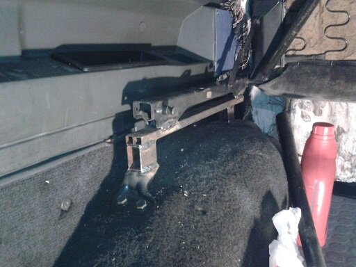

Stalker20 Опубликовано 14 мая, 2012 Жалоба Опубликовано 14 мая, 2012 привет всем... вот переделанное крепление заднего дивана Цитата

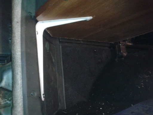

Stalker20 Опубликовано 14 мая, 2012 Жалоба Опубликовано 14 мая, 2012 а вот крепление полки возле двери... ничего сложного, саморезы с уголки для полок... потом как приедет родственник с отпуска буду ваять полностью каркас... короче все переделывать Цитата

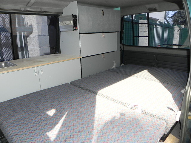

badneko Опубликовано 14 мая, 2012 Жалоба Опубликовано 14 мая, 2012 вот наткнулся человек очень много сделал интересного и не только ящик 1 Цитата
Stalker20 Опубликовано 14 мая, 2012 Жалоба Опубликовано 14 мая, 2012 а ты полным диваном что ли не пользуешься? Там же и так ступенька в 8-9 см или средний диван то же поднял? 3-й диван у меня для детей (моих), диваном так то пользуюсь, они у меня еще не доросли до 130 см, так что один спит на сидушке, второй на спинке... а средний у меня капитанские сиденья Цитата
serjik008 Опубликовано 15 мая, 2012 Жалоба Опубликовано 15 мая, 2012 вот наткнулся человек очень много сделал интересного и не только ящик жесть)) есть же такие фанаты! вот только число посадочных мест сократилось до двух... думаю не всех это устроит. Цитата
lexus576 Опубликовано 15 мая, 2012 Жалоба Опубликовано 15 мая, 2012 вот наткнулся человек очень много сделал интересного и не только ящик да человек постарался на славу, многое можно подчерпнуть для идей Цитата
Traweller Опубликовано 5 июня, 2012 Жалоба Опубликовано 5 июня, 2012 вот наткнулся человек очень много сделал интересного и не только ящик Для определённых нужд неплохой вариант. Цитата
