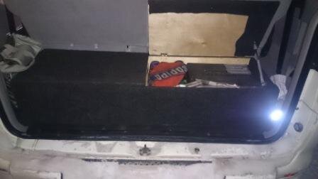

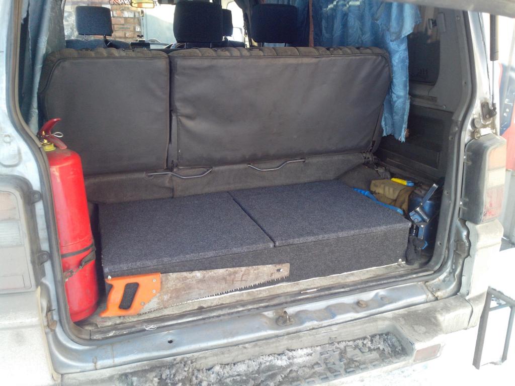

JJJJoker Опубликовано 23 мая, 2013 Жалоба Опубликовано 23 мая, 2013 Всем здравствуйте! Сваял и я свой ящик, взяв за основу конструкцию Ser-Bat. Еще фото и еще 4 Цитата
(Alexey) Опубликовано 31 мая, 2013 Жалоба Опубликовано 31 мая, 2013 @JJJJoker, Зачётно, молодец Цитата

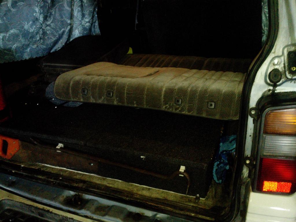

Warvar Опубликовано 9 июля, 2013 Жалоба Опубликовано 9 июля, 2013 (изменено) А я вот себе такой "органайзер" в багажничек соорудил: использовались доска обрезная 15мм и 20мм 8 метров, 60 саморезов на 40мм, (12 пришлось обкусить слишком длинные) 3-х слойная ДСПшка, 4 квМ капрета (по 140 р. какраз ), 2 баллончика клея-спрея по 398 р. (если быть экономным то хватит и одного), 3 л олифы. И вот что получилось у меня в итоге: Изменено 9 июля, 2013 пользователем Warvar Цитата
Warvar Опубликовано 9 июля, 2013 Жалоба Опубликовано 9 июля, 2013 В "выдвинутом" состоянии: Вид изнутри: 2 Сиденья как им и положено природой опускаются, складываются и раскладываются: Ящички при необходимости вытаскиваются и убираются: Цитата
Warvar Опубликовано 9 июля, 2013 Жалоба Опубликовано 9 июля, 2013 Кстати! При перевозке холодильника ничего не выбрасывалось. Просто разложил салон в кровать, кроме бокового складного стульчика (на нём один из "грузчиков" ехал), запихал холодильник прямо в коробке на сиденья и поехал. Так-же был перевезён собранный двухстворчатый шкаф и кучи всяких длинномеров, которые я ложу СВЕРХУ разложенных сидений. Цитата

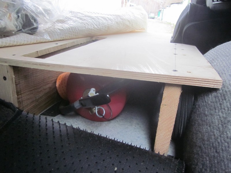

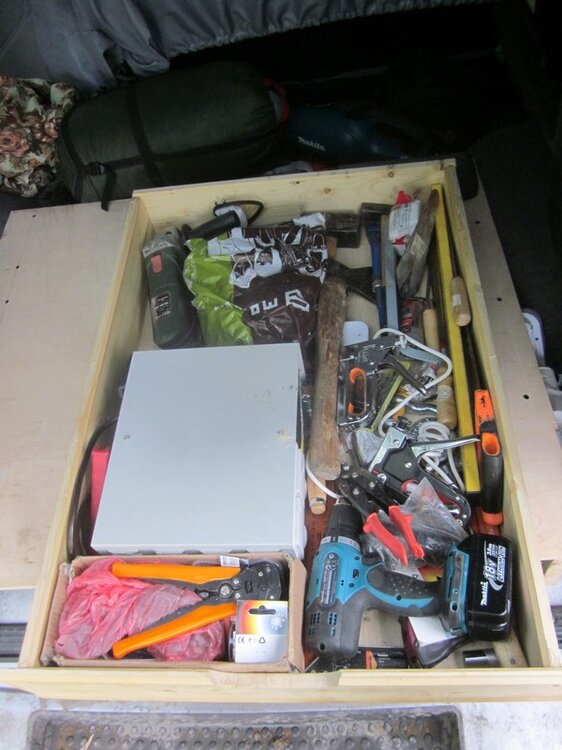

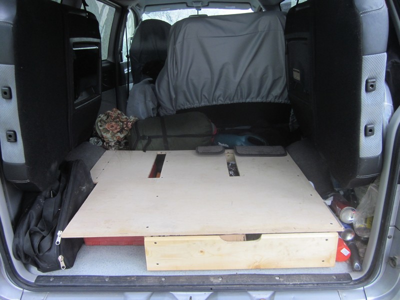

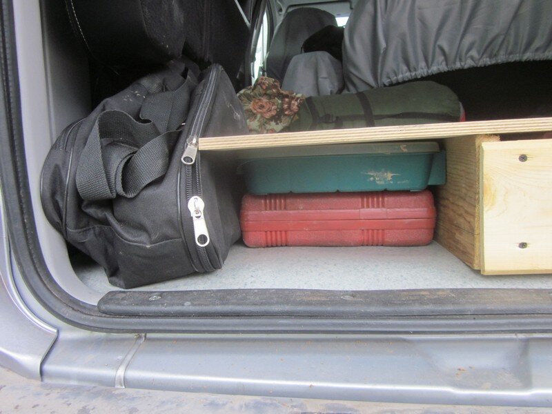

Geolog1900 Опубликовано 14 апреля, 2014 Жалоба Опубликовано 14 апреля, 2014 Я сделал так: Слева умещается полноценная бензопила в чехле. Справа бардак - различные банки-склянки щетки. Между бензопилой и выдвижным ящиком два ящика один на другом (у меня один секционный с саморезами и пр., другой с ключами-головками): Выдвижной ящик большой: В дне есть прорезь под стойку сиденья. Заднее правое сиденье у меня занято редко, поэтому съэкономил место на перегородках и сделал один большой ящик. К тому же мне так проще - открыл и весь инструмент перед глазами. Слева спереди входит нормальный огнетушитель типа ОП-4 + трос (все легко достать из салона): Заднюю стенку сделал глухую для увеличения жесткости конструкции - сверху можно возить какие угодно тяжести - полка не проседает, ящик выдвигается. На пол в задней части постелил линолиум - чтобы не вытиралось родное покрытие. Задние сидушки нормально защелкиваются. Красоту пока не навел, карпетом не обклеил. Материал - фанера 10мм, доска 25х150, имитация бруса. Цитата
вещий Опубликовано 15 апреля, 2014 Жалоба Опубликовано 15 апреля, 2014 Надо бы обшить в тон салона - будет гармоничней смотреться и покрасить не мешало - фанера быстро влагу наберет. Из собственного опыта добавлю: хорошо когда ящик в обе стороны двигается ( и в салон), не всегда есть возможность открыть заднюю дверь (например припер кто то сзади, лодка на прицепе под дверь, дождь проливной - не выйти и т.д.). Эксплуатация покажет, но в целом изделие очень полезное. Цитата
Geolog1900 Опубликовано 15 апреля, 2014 Жалоба Опубликовано 15 апреля, 2014 Чтобы мой ящик (85 см длиной) в салон открыть нужно средний диван снять Цитата

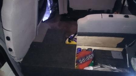

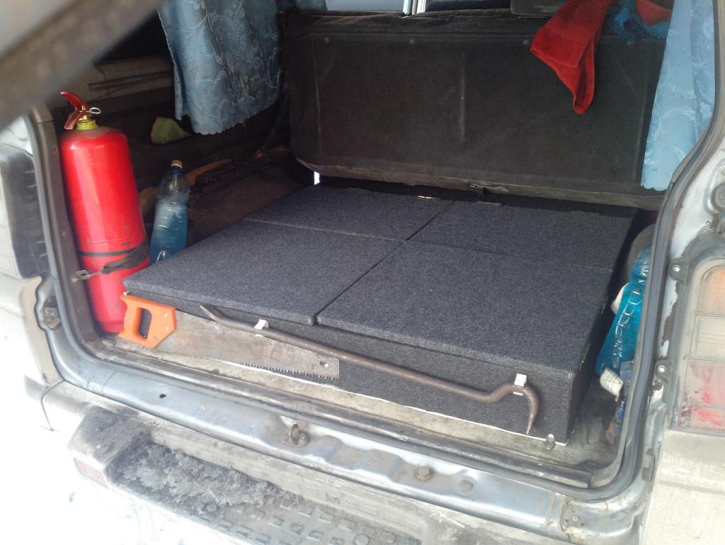

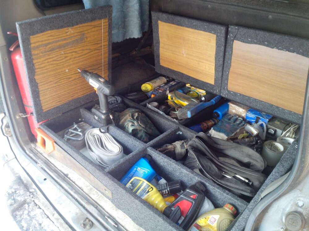

Stinger Опубликовано 12 ноября, 2014 Жалоба Опубликовано 12 ноября, 2014 (изменено) А я себе вот такой забацал.Делал с умыслом чтобы шмурдяк первой необходимости можно было достать из салона,даже когда стоит третий ряд.А так как он в основном сложен, сделал ящик полностью доступным из салона тоже.Ногам пассажиров третьего ряда если что, не мешает,спинка ложится тоже полностью.Сам ящик разделил на несколько отделов,чтобы в нем бардака тоже не было,да и бряканья намного меньше.Днище пластиковое посадил к коробу на герметик(чтобы пыли меньше было и прошелся степлером.сам ящик крепится в четырех точках к полу мебельными уголками.Вот только не придумал еще какие запоры на крышки придумать, чтобы при прыжках,весь шмурдяк не вываливался наружу.Да ещё вид крышек изнутри поправить надо.)) Изменено 12 ноября, 2014 пользователем Stinger 2 Цитата

Stinger Опубликовано 13 ноября, 2014 Жалоба Опубликовано 13 ноября, 2014 Высоту я делал 135мм.,(голые доски)после, как обтянул карпетом и пришлепал днище он стал чуть выше,но сидухи нормально разложились.единственный момент-это рычажок регулировки заднего ряда кресел(вперед-назад)его пришлось подогнать,так как при складывании заднего ряда он упирался в ящик.Размеры ящика ширина 103см,длина95,высота 13,5см(это в необтянутом состоянии).По перегородкам...сначала разделил ящик на четыре равных отсека,а эти отсеки уже делил так как мне захотелось.Фото постараюсь сегодня сделать. Цитата

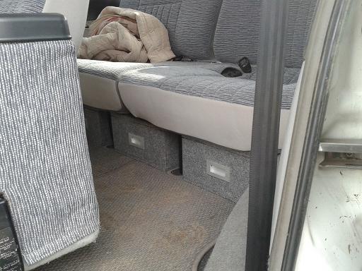

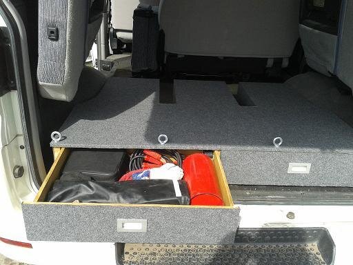

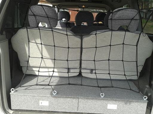

akim den Опубликовано 23 января, 2015 Жалоба Опубликовано 23 января, 2015 (изменено) вот и я созрел на ящик. Идею вынашивал около месяца, изрисовал пару пачек бумаги, в итоге остановился на таком варианте. Сидения полностью функциональны и защелкиваются в штатные места, это было одно из основных условий. В выдвижных ящиках мелочевка (предохранители, ремкоплект шин,лампочки отвртки, набор рожковых ключей, рюмки, фляжка и т.д.) В большом ящике два набора инструментов, большой компрессор, аптечка, один из огнетушителей и т.д. Бюджет составил 1750 рублей, час ожидания распиловки, полтора часа с шуруповертом в руках и минут 40 обтяжка карпетом. Прошу прощения за качество, ночь и на мобилу. карпета немного не хватило, да и в гараже холодно было. если кого заинтересует, могу фотки получше сделать. Да и размеры сохранились, мож кому понравится идея. размеры ящиков таковы, чтобы их легко можно было вытащить из машины(по ширине) и с боков ящика есть место для того, чтобы был доступ в татные пластиковые кармашки авто. Изменено 23 января, 2015 пользователем akim den Цитата
