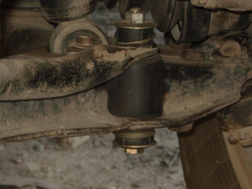

Dimaskgd Опубликовано 4 октября, 2011 Автор Жалоба Поделиться Опубликовано 4 октября, 2011 покажите пожалуйста кто-нибудь как выглядят стойки стаба на кирпиче Цитата Ссылка на комментарий Поделиться на другие сайты Поделиться
Demiurge Опубликовано 5 октября, 2011 Жалоба Поделиться Опубликовано 5 октября, 2011 (изменено) спереди их нет, стаб крепится к рычагам на шпильках и зажимается между двумя резинками. По заднему стабу не подскажу. Изменено 5 октября, 2011 пользователем Demiurge Цитата Ссылка на комментарий Поделиться на другие сайты Поделиться
серыйеж Опубликовано 5 октября, 2011 Жалоба Поделиться Опубликовано 5 октября, 2011 покажите пожалуйста кто-нибудь как выглядят стойки стаба на кирпиче У меня например так. Серединка самопальная. Из переходной муфты ДЭС-100. Цитата Ссылка на комментарий Поделиться на другие сайты Поделиться
Владимир500 Опубликовано 5 октября, 2011 Жалоба Поделиться Опубликовано 5 октября, 2011 серыйеж, Почему нижняя резиновая шайба такая большая? Цитата Ссылка на комментарий Поделиться на другие сайты Поделиться
Dimaskgd Опубликовано 6 октября, 2011 Автор Жалоба Поделиться Опубликовано 6 октября, 2011 (изменено) у меня болт всего 2 резинки и 3 шайбы металические Изменено 6 октября, 2011 пользователем Dimaskgd Цитата Ссылка на комментарий Поделиться на другие сайты Поделиться
серыйеж Опубликовано 6 октября, 2011 Жалоба Поделиться Опубликовано 6 октября, 2011 (изменено) серыйеж, Почему нижняя резиновая шайба такая большая? Всегда такая была. Верхняя и нижняя - стандарт. Брал и россыпью, и на болтах по 4шт. Болты сами разные попадались (длиннее, короче, с резьбой с двух сторон, на М6 и на М8), а резинки и чашки все одинаковые. У некоторых видел вообще одну резинку между рычагом и стабом затянутую болтом. Эти резинки - расходники. Если по дорогам ездить - 2-а года, а если по направлениям - сезон и замена Изменено 6 октября, 2011 пользователем серыйеж Цитата Ссылка на комментарий Поделиться на другие сайты Поделиться
25diesel Опубликовано 8 октября, 2011 Жалоба Поделиться Опубликовано 8 октября, 2011 Эти резинки - расходники. Если по дорогам ездить - 2-а года, а если по направлениям - сезон и замена А не пробовл их из транспортерки резать? Граздо надольше хватает... Цитата Ссылка на комментарий Поделиться на другие сайты Поделиться
серыйеж Опубликовано 9 октября, 2011 Жалоба Поделиться Опубликовано 9 октября, 2011 Можно конечно и из транспортёрки попробывать. А стоит ли? Цена подушки - 50р. 200р на полгода самой жестокой эксплуатации... Цитата Ссылка на комментарий Поделиться на другие сайты Поделиться
25diesel Опубликовано 9 октября, 2011 Жалоба Поделиться Опубликовано 9 октября, 2011 Ну так то да... А те - ваще халява и много крепче. Цитата Ссылка на комментарий Поделиться на другие сайты Поделиться
серыйеж Опубликовано 10 октября, 2011 Жалоба Поделиться Опубликовано 10 октября, 2011 А по ниткам не расползаются? Цитата Ссылка на комментарий Поделиться на другие сайты Поделиться
25diesel Опубликовано 11 октября, 2011 Жалоба Поделиться Опубликовано 11 октября, 2011 Как раз нитки их и держат,чем больше слоев-там лучше. Цитата Ссылка на комментарий Поделиться на другие сайты Поделиться
