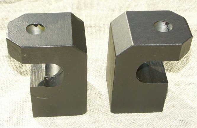

slake@altai Опубликовано 9 марта, 2018 Жалоба Опубликовано 9 марта, 2018 У тайцев проставки подсмотрел - Цитата
