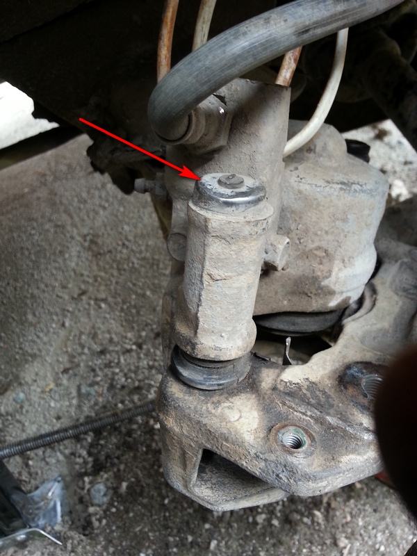

Снял суппорт с правого переднего колеса. Не могу разобрать направляющую втулку, которая с какой-то железной крышечкой с резиновой пимпочкой на конце. Другая направляющая живая и легко разбирается. А у этой даже не понятно, что где откручивать. Крышечка полностью круглая без каких-либо плоскостей под ключ. Как её снять
крышечка просто напрессованна и её снятие ничего не даст она защищает от грязи и только,направляющая должна просто выходить как из стакана, никаких фиксаторов там нет

18.05.2013 в 19:55, AkA Inc. сказал:
что там, под железной крышечкой? Болт? У меня потерялся болт-направляющая из под этой крышки. Заказал, купил по номеру болт, от туда, начал его ставить на место, шляпка болта зашла полностью в это отверстие. Не пойму как его крутить ключом или откручивать если закрутил как-то. Кто знает, расскажите, пожалуйста?!
Ты просто нижний болт жалиш в верх.
Нужно прикрутить направляющую а потом вставить. Как вытащил
Это верхняя направляющая закисла...
Ключ и головку никак не поставишь туда! Там получается болт,а на болту втулка направляющая...
Я делал съёмник для этого из 75 трубы... Как самоделкины делают съёмник для подшипников генератора.... Цеплялся за расширение и еле-еле выдавил суппорт...
Пытался греть,но ничего не получилось... Видимо прикипело прикипевшее...
Я так понимаю это проблема на деликах... Четвертый знакомый взял выдавить суппорт с направляйки... Скоро рыбалка- у всех кипишь! Готовятся к красной рыбе
Он же все потерял. Все разобралось.
А вот собрать нужно думать. Вехнини нижний болты. Разные. .
Прикручиваешь верхнюю направляющую потом надеваеш суппорт на нее
