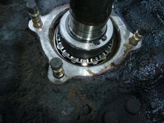

Sergard Опубликовано 7 сентября, 2011 Жалоба Опубликовано 7 сентября, 2011 Решил поменять сальники полуосей заднего моста на кирпиче,мост обычный. Когда снял полуоси увидел подшипник весь в трансмисионной смозке (Так как сальники текли) если я поменяю сальники то подшипник не будет смозываться трансмисионной смозкой... значит в него надо набить литол? или нет? подскажите пожалуйста, очень надо....!!! Цитата

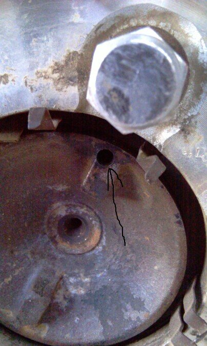

N181 Опубликовано 8 сентября, 2011 Жалоба Опубликовано 8 сентября, 2011 Sergard,надо и это можно сделать через вот эту дырдочку (мед.шприц на 20 кубиков, на "носик" вместо иглы одеть кусочек(длинной 1см)мед.системы для компенсации разницы диаметра отверстия и "носика" шприца. Набиваешь шприц смазкой,вставляешь "носиком" в отверстие так, чтобы шприц упёрся корпусом в торец моста и вдавливаешь смазку, 3 закачки и подшипник забит смазкой) Цитата

ГАНС Опубликовано 8 сентября, 2011 Жалоба Опубликовано 8 сентября, 2011 N181 Дырдочку ты сам сверлил? и чем она у тебя закрывается? В стандартной полуоси никаких дырочек нет . Цитата
N181 Опубликовано 8 сентября, 2011 Жалоба Опубликовано 8 сентября, 2011 ни чем не закрывается и я ни чего не сверлил Цитата

Sergard Опубликовано 9 сентября, 2011 Автор Жалоба Опубликовано 9 сентября, 2011 У меня тоже дырочки есть с торца полуоси и я ничего не сверлил =) они были забиты грязью и я даже не знал что они есть =) а сальник который запресовываеться в чулок полуоси, не даёт маслу из редуктора попадать в подшипник и на полуоси есть зеркало, как раз там где сальник. а когда я снял полуоси то увидел что через умершие сальники масло из редуктора вымыло всю консистентную смазку из подшипников, и осела смазка на полуоси и на дне чулка, ну и немножко на стенках ступицы, барабаны и колодки были все в масле и ручник вообще не держал. но подшипники оказались вполне живые так как смазывались трансмиссионным маслом =) Цитата

Sergard Опубликовано 10 сентября, 2011 Автор Жалоба Опубликовано 10 сентября, 2011 У меня было видно что на стенке ступицы оставалась консистентная смазка которую вымыло трансмиссионное масло , значит подшипник всё таки набиваеться смазкой...! Цитата

maks2 Опубликовано 19 сентября, 2011 Жалоба Опубликовано 19 сентября, 2011 Sergard,надо и это можно сделать через вот эту дырдочку (мед.шприц на 20 кубиков, на "носик" вместо иглы одеть кусочек(длинной 1см)мед.системы для компенсации разницы диаметра отверстия и "носика" шприца. Набиваешь шприц смазкой,вставляешь "носиком" в отверстие так, чтобы шприц упёрся корпусом в торец моста и вдавливаешь смазку, 3 закачки и подшипник забит смазкой) Смазка через дырочку не дойдет до подшипника , помешает внешний сальник .Смазка пойдёт в колодки. У неё другое назначение. Цитата

N181 Опубликовано 31 октября, 2011 Жалоба Опубликовано 31 октября, 2011 Смазка через дырочку не дойдет до подшипника , помешает внешний сальник .Смазка пойдёт в колодки. У неё другое назначение. твоя правда, чот погорячился, опосля за...бся колодки оттирать Цитата
