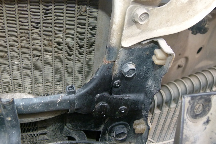

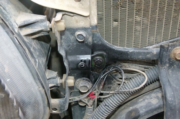

амур Опубликовано 26 ноября, 2011 Жалоба Опубликовано 26 ноября, 2011 (изменено) Рамка телевизора тоже вся полопавшаяся. Пока накинул металические пластинки, но так понимаю не надолго это Изменено 26 ноября, 2011 пользователем амур Цитата
