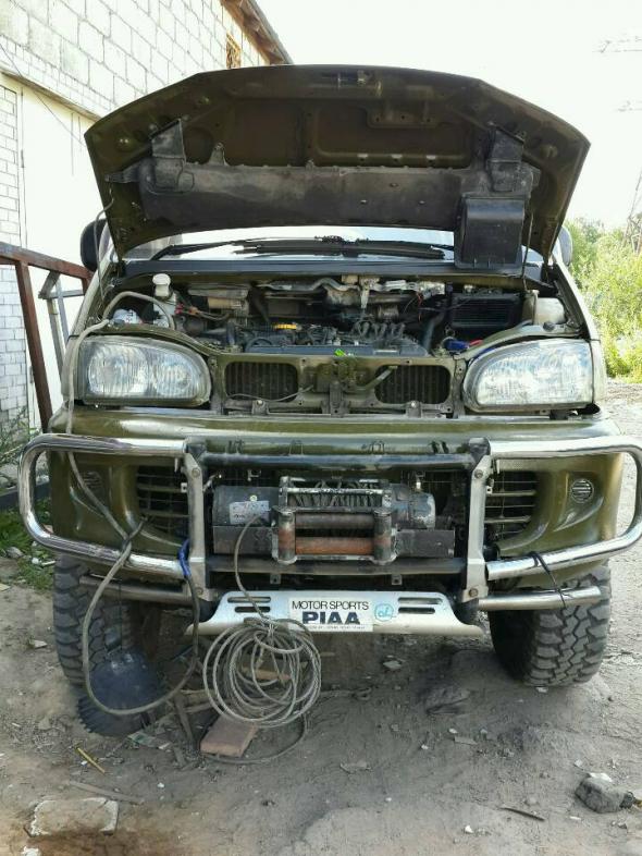

un4given Опубликовано 11 сентября, 2011 Жалоба Поделиться Опубликовано 11 сентября, 2011 Собственно я наконец созрел для установки лебедки. Хочу поделиться с вами нашим вариантом установки лебедки стационарно. Установка не совсем завершена, но по ходу буду выкладывать фотоматериал. Ставили лебедку с Лешей (Alex_dor). Как всегда куча Делик вокруг. и вот еще и еще одна и еще одна Приехал в Леше я в 12.30 где-то и почти сразу начали установку. Приехал я вот таким А вот, чем Леша занимался до моего приезда)) Итак, лебедку решено было поставить на платформу, которая состояла из 160 швеллера и 2 трубы (труба в трубе 60 и 80 вроде так). Собственно вырезалось отверстие под трубы, которые потом вставлялись в лонжерон,кувалдились до упора и проваривались как с наружи, так и внутри. Вырезались плазморезом края обстукивались для придания ровности Швеллер с одной стороны (с неупорной) обрезался по краю, высверливались отверстия под крепежные болты для лебедки и приваривался к опорам с соблюдением всех углов. Вот так выглядят опорные трубы Вот так выглядит сама площадка с лебедкой Пока еще не все закончено, но вот итоги промежуточного этапа! После установки кенгурина выложу остальное! Подробных фоток нет, так ак не было времени на съемки. Делалось все в непрерывный дождь и ветер! Закончили в 2 ночи)))). З.Ы. Цитата Ссылка на комментарий Поделиться на другие сайты Поделиться

un4given Опубликовано 20 ноября, 2014 Автор Жалоба Поделиться Опубликовано 20 ноября, 2014 (изменено) Вот некоторые, которые удалось найти) Вот каким приехал Вот что получилось да, забыл сказать! Кенгурятник сделали съемным, он снимался наверх! Леха наварил две трубы по бокам. Каркас кенгура был сделан из труб. И он садился на бампер как труба в трубу, по той же технологии. Вот вся эта конструкция после лобового удара выдержала его, и даже радиаторы были целые. Изменено 20 ноября, 2014 пользователем un4given Цитата Ссылка на комментарий Поделиться на другие сайты Поделиться

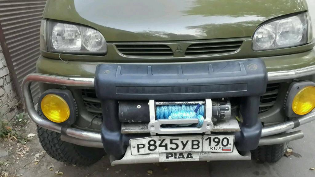

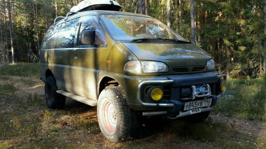

Брюхо Опубликовано 11 января, 2015 Жалоба Поделиться Опубликовано 11 января, 2015 Вот эта же самая машина, с этой же лебедкой, только я её перенес чуток выше, в нишу кенгурятника. Цитата Ссылка на комментарий Поделиться на другие сайты Поделиться
