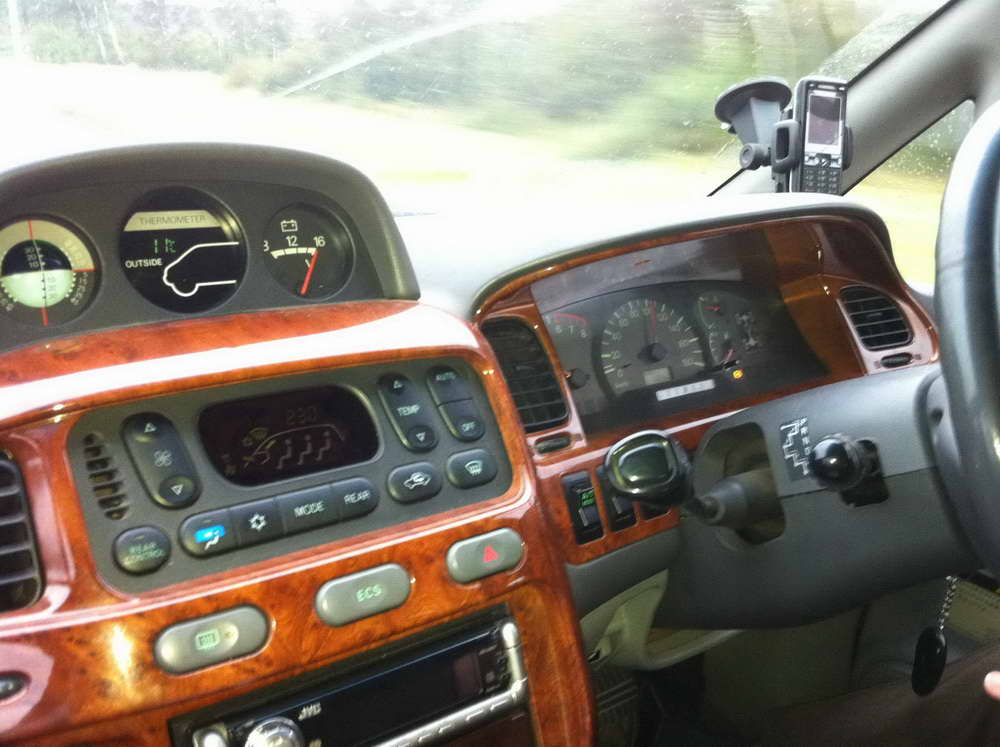

vitaly Опубликовано 12 сентября, 2011 Жалоба Опубликовано 12 сентября, 2011 Максим попросил написать, проявилась следующая проблема. было замечено во влажную погоду на бензиновой машине (переделанной на газ): 1. Загоралась и потухала лампочка ABS несколько минут по горит и потухнет и потом снова, какой-то привязки не обнаружили, первый раз загорелась сразу после того как завел машину. 2. глюк штатный вольт метр зашкаливал в районе 16 в. 3. после непродолжительной поездки с температурой забортного воздуха не более 23 градусов, датчик температуры резко пошел вверх и колебался в пределах между серединой шкалы и 3/4. колебания были довольно частыми и создалось впечатление что температура двигателя норме, а просто датчик шалит. Все это действие было связано с педалью акселератора, т.е. газ сбрасываешь датчик температуры идет вниз, наступаешь вверх. скорость была 70-90 км, по загородной трассе. Цитата
Shadow from St.Peterburg Опубликовано 12 сентября, 2011 Жалоба Опубликовано 12 сентября, 2011 Тут варианта два: 1) Накрылся регулятор напряжения в генераторе, это чинится, вернее меняется 2) Накрылась проводка, идущая от АКБ к генератору. Именно она дает инфу регулятору, сколько напряжения в бортовой сети. Если на это куске будет потеря (например придет 10В вместо положенных 13,7-14,3В), то "умный" регулятор максимально выкрутит напряжение относительно куска, который подводит к нему инфу, а не реального напряжения в бортовой сети. Тут просто необходимо проверить, сколько приходить на регулятор. Остальное - действие повышенного бортового, ибо у части электронных мозгов плывет крыша, когда шалит питающее напряжение. Цитата
-=MAXDIE=- Опубликовано 12 сентября, 2011 Жалоба Опубликовано 12 сентября, 2011 Да, дело в напряжении. Датчик температуры двигателя и ABS, думаю, резисторные и зависят от напряжения. Стрелка температуры ползёт вверх на оборотах, равно как лампочка ABS загорается именно на оборотах. На холостых стрелка температуры двигателя возвращается на штатное место, туда же возвращается стрелка вольтметра, лампа ABS гаснет. Вопрос сейчас такой: если это всё-таки реле-регулятор (изначально думал не него), то можно ли мне так ездить на оборотах, пока не поменял, а то у меня уже из потерь: - светодиодная лампочка подсветки вольтметра (поморгала в конвульсиях и погасла... навсегда, при этом соседняя от "хренова шарика" работает); - обе лампы ПТФ (при этом я такое видел в первый раз - обрыв не самой спиральки, а её ножек, одна из которых оплавилась, превратившись в шарик, как ртуть ) При этом все предохранители целые и всё электрооборудование работает нормально. Дворники - даже лучше работать стали. Давно не помню, чтобы они так классно махали. Вот и интересуюсь, если РР не работает, то напряжение будет зависеть от оборотов? Грубо говоря, если я поеду не черепашьи 100, а 120-140 (более 3000 об.), я себе так ещё чего-нибудь не сожгу? P.S. Виталь, спасибо за фотку. Главное - до аэропорта мы доехали, а самолёт долетел... Цитата
