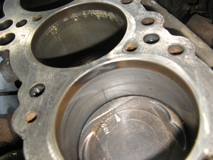

solodim Опубликовано 22 сентября, 2011 Автор Жалоба Поделиться Опубликовано 22 сентября, 2011 вот снимочки места прогара. В месте прогара по блоку - белесое пятно, там где прокладка сохранилась (на перемычке) черненькие побежалости и в цилиндрах до первого кольца. Сама плоскость блока гладкая, но вот это пятнышко на перемычке слегка шершавое. прикладывал линейку - зазора нет. может шлифовка поможет? В цилиндрах тоже пятно гладкое. Но побежалость и потемнение вызывают вопросы. Самый главный - собирать этот двигатель или брать новый? ещё фото 4-го цилиндра Цитата Ссылка на комментарий Поделиться на другие сайты Поделиться
Дост Опубликовано 22 сентября, 2011 Жалоба Поделиться Опубликовано 22 сентября, 2011 Вот, вот, у меня было точно так же, шлифовка блока помогла. Цитата Ссылка на комментарий Поделиться на другие сайты Поделиться
stranger Опубликовано 22 сентября, 2011 Жалоба Поделиться Опубликовано 22 сентября, 2011 solodim, у меня в конце лета антифриз стал кипеть, уходил в масло. Вскрытие показало - трещина в ГБЦ. Поскольку у меня движок G64B - ставился на L300 лишь до ноября 1988г., то я в поисках б/у ГБЦ особого смысла не увидел. И не искал даже. Заказал через админа Виталия новую из Японии (35тыс + авиадоставка), ну и распредвал новый до кучи. У тебя движок 4G64 - найти б/у гораздо легче. НоДост, прав, шлифани сначала свой... Цитата Ссылка на комментарий Поделиться на другие сайты Поделиться
Лесничий Опубликовано 26 сентября, 2011 Жалоба Поделиться Опубликовано 26 сентября, 2011 (изменено) Да есть у нас кудесники по ремонту двигателей, чтобы вручную блок камнем шлифовать не вынимая и это как я прав понял в L300. Я такие байки только про ремонт камазуриков и зилов слышал, что чутьли не кирпичем притирали........ А на фотках в цилиндрах Хон уже полностью отсутствует или его точили уже без хонинговального станка. Я свою фотку вставлю когда башку скидывал на 4g64..... Изменено 26 сентября, 2011 пользователем Лесничий Цитата Ссылка на комментарий Поделиться на другие сайты Поделиться
