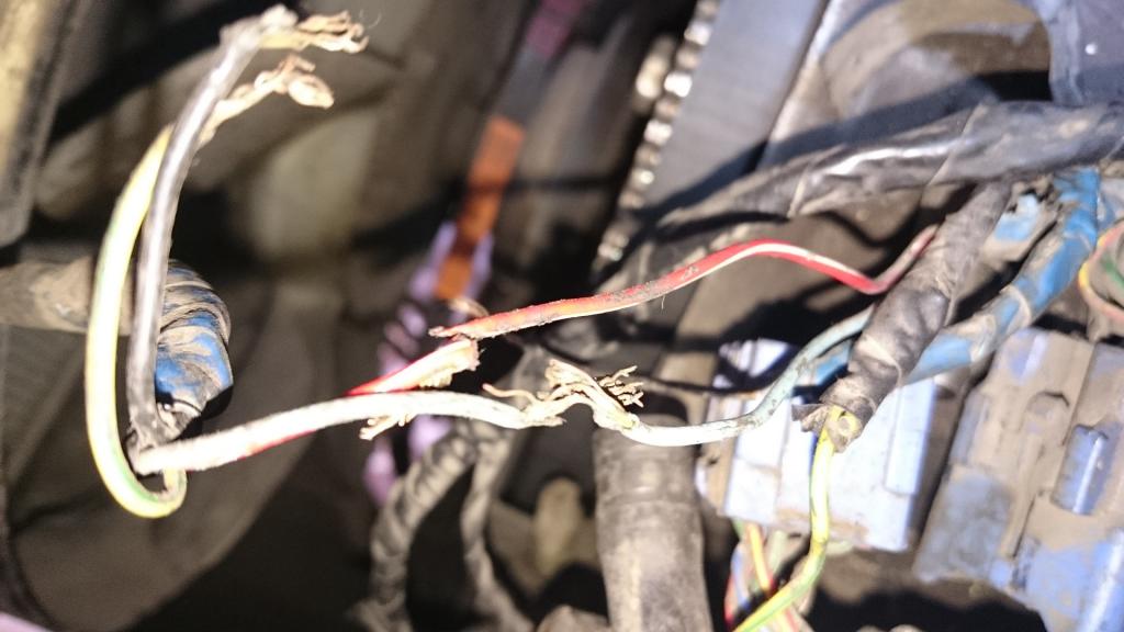

Hercules Опубликовано 28 апреля, 2015 Жалоба Опубликовано 28 апреля, 2015 Еще при вскрытии нашёл вот такое вот безалаберное обращение с проводкой может у кого есть или завалялись фишки что видны на фото либо подскажите где их можно отыскать. На втором фото это просто скрученный провода идущие на трамблёр... Хотя эти провода можно зацепить любой попавшейся фишкой. И подскажите что это за прибор к которому идут проводки и может ли из за неё отсутствовать прогревочные обороты так как третий проводок просто обломан и не подцеплен был... Цитата

dragon Опубликовано 28 апреля, 2015 Жалоба Опубликовано 28 апреля, 2015 Прибор этот - датчик положения дроссельной заслонки может ли из за неё отсутствовать Не могут, а должны отсутствовать немецкую прокладку ГБЦ на наш движок А почему немецкую? У тебя немецкая машина? Надо японскую искать, не плохие у корейцев, да и китайские тоже нормальные (если не подделка) Цитата
Hercules Опубликовано 28 апреля, 2015 Жалоба Опубликовано 28 апреля, 2015 Значит как вариант что прогревочные обороты отсутствую именно из за этого(простите за выражение) блядства? А немецкую прокладку вроде обсуждали здесь выше и говорили что очень хорошая... Ну а если брать японскую подскажи производителя что бы нормальная была а не хрень... И что можете сказать из за чего так побило прокладку ГБЦ? Цитата

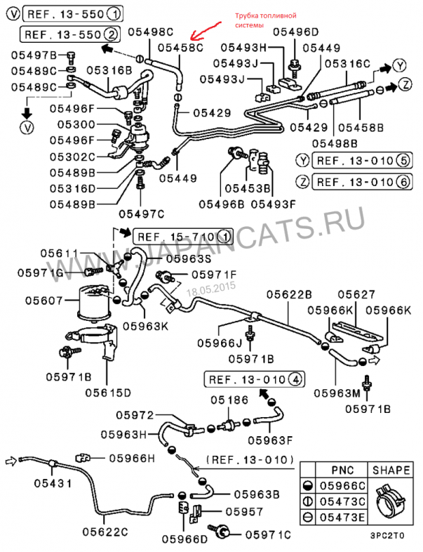

Hercules Опубликовано 17 мая, 2015 Жалоба Опубликовано 17 мая, 2015 Народ уже в в 4 раз приходит отказ по трубке топливной системы! Подскажите аналоги с чего можно поставить ещё! Цитата
dragon Опубликовано 17 мая, 2015 Жалоба Опубликовано 17 мая, 2015 с чего можно поставить ещё! http://www.gorizont-sng.ru/services/6 Цитата
kruger Опубликовано 17 мая, 2015 Жалоба Опубликовано 17 мая, 2015 шланг проще всего(у меня на хундае уже года три стоит) и хомуты Цитата
badneko Опубликовано 17 мая, 2015 Жалоба Опубликовано 17 мая, 2015 совершенно в дырочку! у меня топливная с дизеля так и осталась. с приемной идет шланг на бензонасос на хомутах (тут проще всего т.к. давления нет), а с насоса до топливной рампы идет обычный топливный шланг на хомутах и тьфу-тьфу держит бошевское давление Цитата
kolod Опубликовано 18 мая, 2015 Жалоба Опубликовано 18 мая, 2015 от уазика топливный шланг на обратку можно поставить , очень плотно на трубках сидит Цитата
