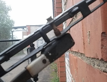

Странно,а у меня поводки с крюками стоят?!!! :blink: Фоту добавить не получилось, поводки с крюками!

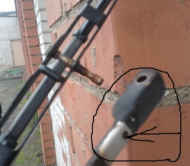

post-4840-0-29172100-1315901523_thumb.jpgВот нашёл
У меня такие. Бескаркасные такие есть?
Изменено пользователем Borya7
в кружочке переходник, он у тебя по ходу железный и приржавел наверно на смерть, поэтому каца, что одно целое с поводком
стрелкой указана пипка-фиксатор, с обратной стороны длжна быть упругая пластинка, что прижимает переходник к поводку
если снимешь переходник получишь голый поводок, как на "жигулях" или "волге"
Спасибо, пойду попробую снять.

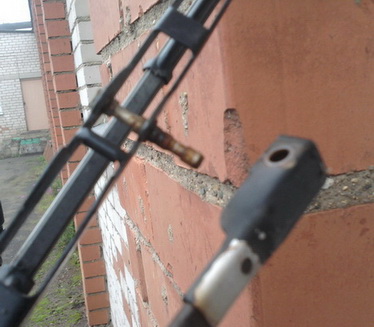

У меня вроде(если это переходник), то он зажат и пипка не двигается, т.е. нет пипки(Я так думаю)post-4840-0-82241900-1315917745_thumb.jpg
Фото с другой стороны

если бы было намертво сделано, то этой чёрной бобышки бы не было, на хрен она нужна, приклепали бы и всё
фото внутренней части не внушает оптимизма, что это просто переходник, но я думаю снять можно, а дальше смотреть.

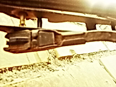

и вытаскиваешь всю штуку наружу, предварительно обрызнув ВДшкой. Только отгибай на себя ( в сторону стекла). У тебя останется штатный крючок. А в комплекте дворников обычно идут по 2-3 переходника.
