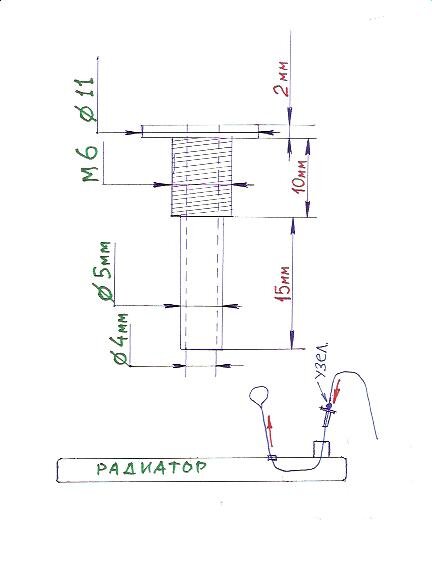

GooG Опубликовано 14 мая, 2007 Автор Жалоба Поделиться Опубликовано 14 мая, 2007 В заключение хочу отписаться. Помпа оказалась в норме. Стук появился из-за шкива. А радиатор клеил и трубки вставлял ничего не помогает. Один способ подсмотрел на другой делике. У СТО-шника. Нарезал резьбу в радиаторе и на трубке, на трубку навернул гайку, закрутил трубку с гайкой в радиатор, паклю с краской и гайкой затянул. Держит и я думаю будет держать не хуже родной. Всем спасибо за сочуствие и соучастие! Цитата Ссылка на комментарий Поделиться на другие сайты Поделиться
LeoLex Опубликовано 15 мая, 2007 Жалоба Поделиться Опубликовано 15 мая, 2007 В заключение хочу отписаться. Помпа оказалась в норме. Стук появился из-за шкива. А радиатор клеил и трубки вставлял ничего не помогает. Один способ подсмотрел на другой делике. У СТО-шника. Нарезал резьбу в радиаторе и на трубке, на трубку навернул гайку, закрутил трубку с гайкой в радиатор, паклю с краской и гайкой затянул. Держит и я думаю будет держать не хуже родной. Всем спасибо за сочуствие и соучастие! Всем хочу предложить немного другой способ,всё было как у Вас,только трубку сам сломал,а чинил так;у токаря выточил грибочек,шляпка диаметром 11мм тощина шляпки 2 мм,ножка длинной 25 мм,диаметром от шляпки 6 мм длинной 10 мм,а дальше 15 мм гладкая поверхность диаметром 5 мм,на диаметре 6 мм нарезали резьбу,внутри просверлили насквозь, диаметром 4 мм.Вставлял так,взял тонкую проволочку завёл её в предварительно заторцованное отверстие обломанной трубки,рядом в 12 см правее горловина для патрубка оттуда выловил конец проволочки,на неё одел грибочек ножкой в горловину, предварительно нанеся герметик на внутреннюю часть шляпки,завязал узел на проволке чтобы уперся в шляпку(пропустил надо чтобы за узлом был запас по длине,чтобы в случае чего вытащить всё это назад) и потянул проволку со стороны обломанной трубки,грибочек выходит из отверстия,нанес ещё герметика на резьбу и взяв гайку на 10(под ключ) с широкой шайбой,затянул всё это хозяйство,держится лучше и не надо.Память у меня не очень,разов 5 налегал на эту трубку ничего стоит как будто железная!!! Цитата Ссылка на комментарий Поделиться на другие сайты Поделиться

LeoLex Опубликовано 23 мая, 2007 Жалоба Поделиться Опубликовано 23 мая, 2007 'Garre_kiv': Вот как и обещал чертёж,загрузить получилось,спасибо Цитата Ссылка на комментарий Поделиться на другие сайты Поделиться
GooG Опубликовано 23 мая, 2007 Автор Жалоба Поделиться Опубликовано 23 мая, 2007 Вариантов и идей при восстановлении штуцера радиатора было много. Испробовал так же и способ Garre kiv, но к сожалению в моем случае невыдаржало. Способ Leilex я не пробывал пока держит на резьбе с контрогайкой. Цитата Ссылка на комментарий Поделиться на другие сайты Поделиться
