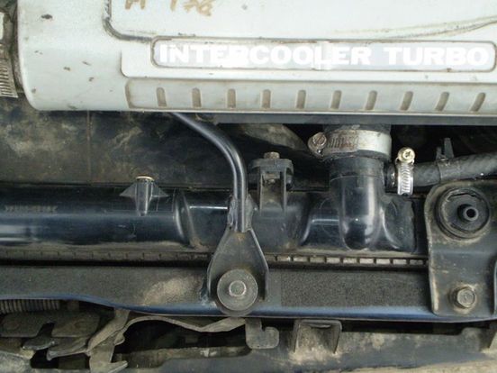

Craig Опубликовано 12 февраля, 2008 Жалоба Поделиться Опубликовано 12 февраля, 2008 Его ОЧЕНЬ просто свернуть, ковыряясь под капотом, настал и мой черед Вклеивать трубочки на тоже место бесполезняк, проверено, лопнут в амый неподходящий момент, а кончится трещиной в башке - спросите у mamayka Если стянуть толстую трубку с патрубка на 1/3 (еще останется место, чтоб стянуть ее узким хомутом) справа просверлить отверстие, вставить туда трубочку с гайкой (я использовал стальной ниппель) сломать ее становится практически невозможно!! Цитата Ссылка на комментарий Поделиться на другие сайты Поделиться
AKA Опубликовано 12 февраля, 2008 Жалоба Поделиться Опубликовано 12 февраля, 2008 было такое... когда возился с тнвд... тока я сломал практический подсамый корень, эмоций было хоть отбавляй после раздумий сделал следующее: 1. отрезал что осталось , до ровной поверхности 2. сверлом чуть большего диаметра чем то что было расширил отверстие 3. вкрутил удачно попвшую под руку детальку от выжимного механизма УАЗа-469 (кажется так называется) штуцер с одной стороны которого резьба 4. одел шланг и винтовым хомутик все это дело закрепил 5. полет нормальный Цитата Ссылка на комментарий Поделиться на другие сайты Поделиться
Craig Опубликовано 13 февраля, 2008 Жалоба Поделиться Опубликовано 13 февраля, 2008 Чем хорошо перенести на большой патрубок - там ГАЙКУ можно прикрутить ИЗНУТРИ, обломать будет ОЧЕНЬ трудно. Плюс резиновые прокладки (те, что стандартно идут с ниппелем) позволили мне обойтись вообще без герметика - не течет. Цитата Ссылка на комментарий Поделиться на другие сайты Поделиться

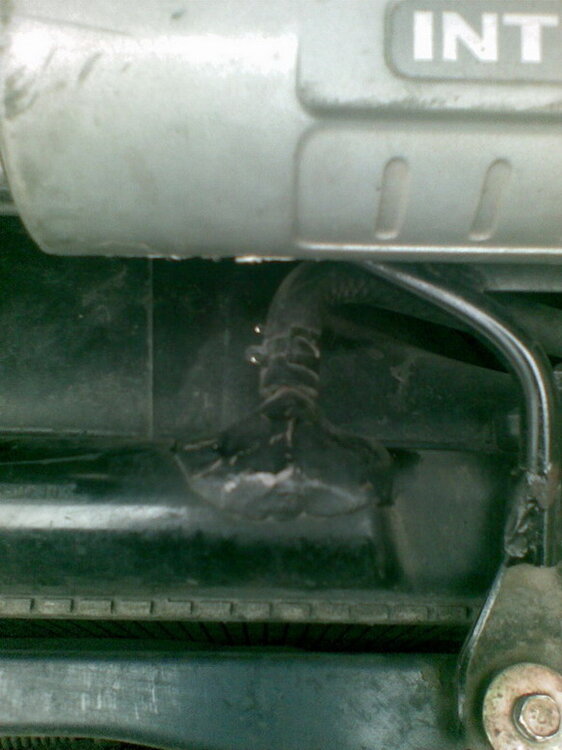

ВЛАД Опубликовано 28 февраля, 2008 Жалоба Поделиться Опубликовано 28 февраля, 2008 Моя пришла с обломанным штуцером радиатора под корень, видимо когда аккумуляторы подменяли сломали гады! Лечил банально, подобрал медный штуцер(на нем флянец был, как нельзя кстати) от дюрита, нарезал на нем резьбу, затем рассверлил дырку под него, намазал герметиком и ввернул внаглую. Потом залепил смачно поверху все это холодной сваркой. На следующий день подкрасил черным баллончиком(как будто так и было). Прошло два с половиной года, не течет, конструкция крепкая. Цитата Ссылка на комментарий Поделиться на другие сайты Поделиться

Garre_kiv Опубликовано 4 февраля, 2010 Жалоба Поделиться Опубликовано 4 февраля, 2010 Опять оллетел вклееный штуцер, эмоции через край всегда не вовремя происходит, готов голыми руками придушить того инженера который его придумал и в это место поместил, хотя даже в таком исполнение есть куда более удачьное место где не отломиш случайно. Уже выточили почьти такой как у Лео Лекса на рисунке, буду пробовать его ставить. А вот по ремонту отломанного на расширительном бачьке, так знакомый очень разумно поступил когда отломил, он взял расверлил дырочьку и всадил туда пипку ту что в диск с нипелем втыкают дл бескамерной постановки резины, шикарно вышло и уже не сломаеш так как гнется . Цитата Ссылка на комментарий Поделиться на другие сайты Поделиться
